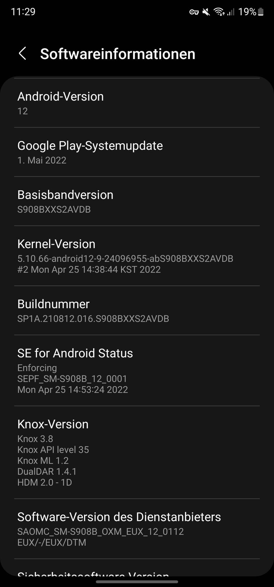

gehe mal bitte in die Einstellungen - Telefoninfo - Softwareinformationen und mach mal bitte ein Screenshot von Software-Version des Dienstanbieters
Es gibt noch gebrandete und DBT Geräte unter den S22 Geräten? Ich dachte die S22 Serie ist jetzt nur noch einheitlich unter EUX in DE erhältlich. *1f914.png*
Die haben auf jeden Fall eine Kennung vom Provider in der Softwareversion, da muss es also Unterschiede geben. Sogar O2 ist wieder dabei was ich überhaupt nicht verstehe.
Leistungstechnisch schon. Das Modem selbst von exynos saugt einfach beim funkmastenwechsel massiv akku( auch im WLAN) eingestellt hab ich auch alles so wie in einem XDA Foren Eintrag.. Link kann ich noch nachreichen (wenn erlaubt) Ich kann teilweise zuschauen wie der Akku von 85 Prozent innerhalb von 10 Minuten auf 81 Prozent fallt. Dabei hab ich ja auch schon einige Sachen deaktiviert debloatet etc.. find den akku Verbrauch schon sehr krass. Das s22 ultra ist zugeben auch mein erstes Android Gerät komme von nem iphone. Da war der Akku Verbrauch nie so hoch :/. Bin mit dem s22 ultra ansonsten sehr zufrieden, aber der Akkuverbrauch ist das was mich dezent nervt..
Anbei der Screenshot:

Okay interessant. Ich habe mal nachgesehen, ob auf die FOTA Servern von Samsung separate gebrandete Firmware liegen (wie wir es von älteren Geräten kennen) und tatsächlich wird in DE nur EUX angeboten. Anfrage auf DTM, VD2 usw. gaben alle Status 404 zurück also existieren nicht. Samsung müsste dann wohl eine neue Methode verwenden *1f914.png*
