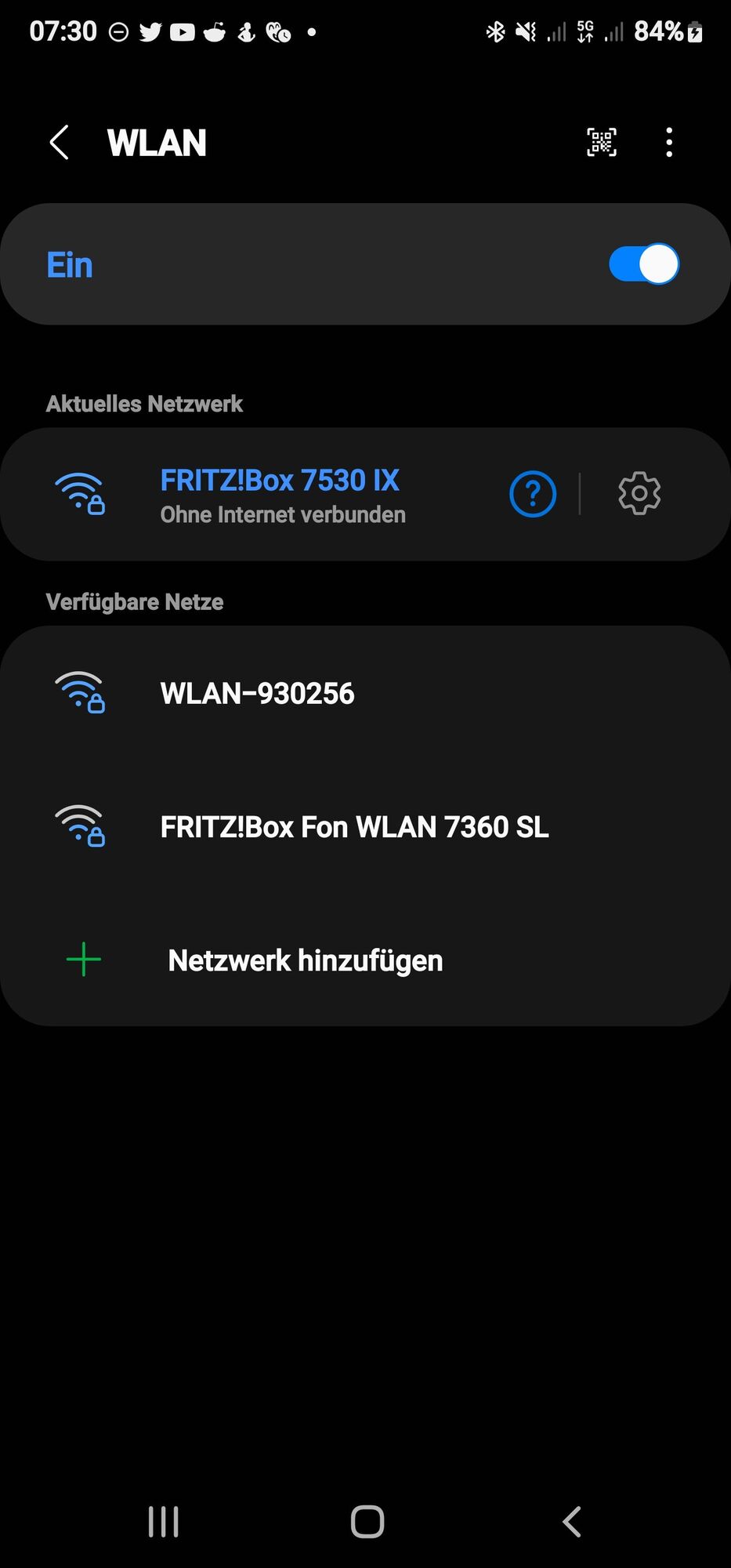

Erstmal Hallo in die Community,ich bin nun stolzer Besitzer eines S22 Ultra und habe nach den ersten paar Tagen Nutzung so meine Problemchen mit dem Smartphone.

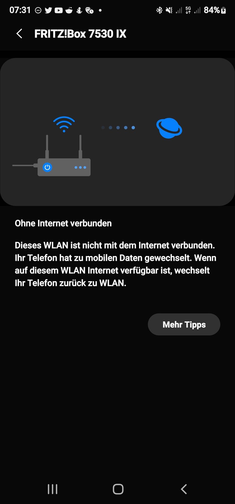

Das Problem, welches mir aber wohl mit Abstand am meisten auf den Geist geht ist jenes, dass das Galaxy andauernd die Verbindung zum 5 GHz WLAN meines Routers verliert. Selbes an anderen 5 GHz Routern. Es kommt mir fast so vor, als würde das Handy einfach das WLAN-Band abschalten und nur nach 2,4 GHz Bändern suchen. Diese sind jedoch in meinem Haushalt mit anderen Geräten so gut bestückt, dass der Datendurchsatz mehr als Makaber ist, weshalb Smartphones und andere "Multimediageräte" im 5 GHz WLAN verbleiben sollen.
Meine bisherige Lösung besteht aus einem täglichen Neustart des Smartphones. Das kann es für mich aber auf Dauer nicht sein. Galaxy für 1500 Taler gekauft und dann das. Mein altes S20 Ultra verhält sich übrigens in gleicher Netzwerk Umgebung völlig normal.
Zuweisung verschiedener ipv4 und ipv6 Adressen habe ich bereits ausprobiert. Feste IPs und DHCP auch schon durchgeorgelt, sowie Aktivierung des Flugzeugmoduses.
So langsam weiß ich nicht weiter, als mit einem Hardreset oder das Thema abzuschließen und zu hoffen, dass ich ein Montagsgerät erwischt habe.
Wenn ich noch Tips und Tricks für mich habt oder ähnliche Probleme, würde ich mich über Rückmeldungen freuen.
LGMaldeyy

Hört sich interessant an, hilft mir aber wohl nicht weiter. Das Galaxy blendet/ findet ab einem bestimmten einfach keine 5GHz Netzwerke mehr.
