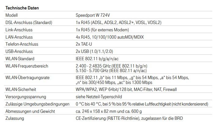

Hallo
ein Speedport W724V Typ B
und ich glaub der ist schon richtig alt und kann mit dem neuen Fernseher nichts anfangen..?¿
VG Clara

L: @ Clara_1 Aufgrund der technischen Daten, ist nicht zu erkennen warum der „alte Router“ nicht mit eurem Smart TV zusammenarbeiten soll.
