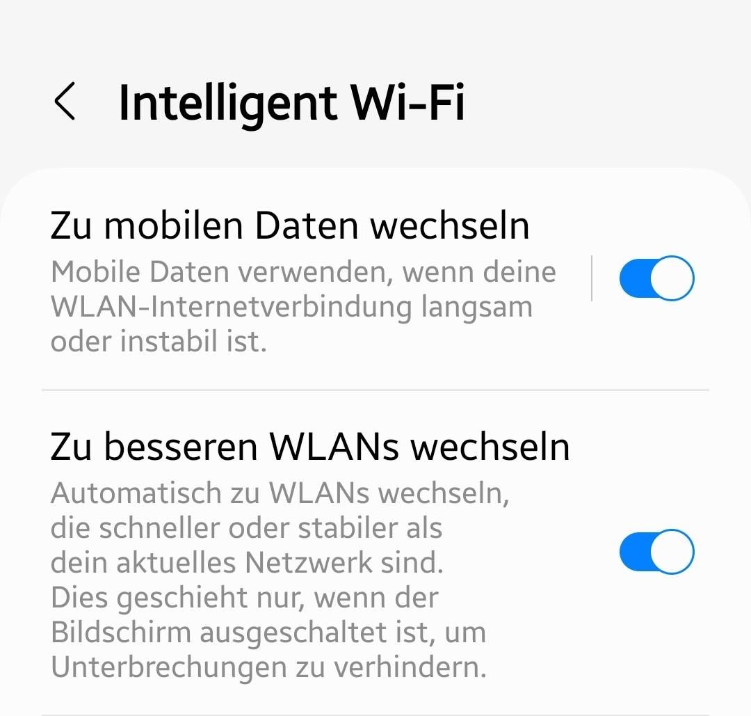

Mein S21 FE läuft an zwei 7490 im Mesh. SSID ist für beide Frequenzbereiche gleich. Das Band Steering funktioniert ohne Probleme. Hast Du die Option 'Zum besseren WLAN wechseln' aktiviert?

bei meinem S21 FE gibts unter "intelligent Wi-Fi" den Eintrag "Zu besseren WLANS wechseln" gar nicht! Unter "Zu mobilen Daten wechseln" findet sich "WLAN automatisch ein/ausschalten". Merkwürdig
