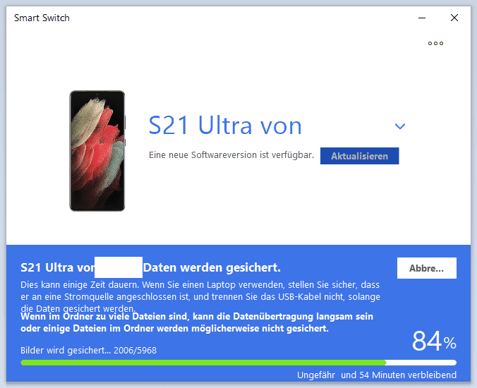

passend zum Update auf One Ui 4.0 (Android 12) wollte ich vorher mein S21 Ultra mal sichern. Da Ich bereits ca. 80GB Daten auf dem Gerät habe, mache ich das über PC. Wenn ich nun Smart Switch nutze und Backup starte, dann steht da relativ am Anfang grob "noch 55min". Von der Fortschrittsanzeige kommt der auch nach so 20min auf die 84%, wo er dann mit Bilder anfängt. Und da fängt das Problem an: Der sichert ab da mega langsam. Konkret war es z.B. so, dass ich gestern um 23 Uhr ca. bei Bild 1400 von ca. 6000 war. Heute um 12 Uhr, ist der bei Bild 2006 und immer noch 84%.
Gestern habe ich das mittags beobachtet, die Sicherung abgebrochen und dann den Samsung Treiber über Smart Switch neu installiert. Die Software selbst hat mir auch kein neues Update gezeigt. Also müsste alles auf dem neuesten Stand sein.
Bevor ich so ein großes Update mache, möchte ich mein Gerät schon noch sichern, und am liebsten per Samsungs eigener Software. Aber so geht das natürlich nicht. Jemand eine Idee, woran das liegen könnte oder wie man das Problem lösen kann?

Ich habs mal an meinem USB-Anschluss des Gehäuses angeschlossen mit einem "billigen" Kabel von meiner Xiaomi Powerbank und jetzt sichert der die Bilder in normaler Geschwindigkeit *:face-with-tears-of-joy:
