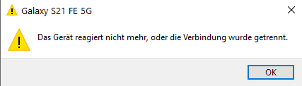

hate auch Probleme mit S21 FE 5G die erste Verbindung mit dem PC funktioniert wenn ich das USB Kabel abziehe und wieder anschließt kommt immer dieser Fehler ein erneutes zugreifen ist danach nicht mehr möglich es geht erst dann wenn S21 FE neugestartet wurden.
Nun habe ich die Treiber von hier Samsung Android USB Driver | Samsung Developers installiert und das ganze funktioniert auch ohne einen S21 FE 5G Neustart. Mit dem S9 funktioniert das auch ohne den Treiber naja wie auch immer Windows installiert zwar auch automatisch Treiber aber die lösten nicht das Verbinungs Problem.
