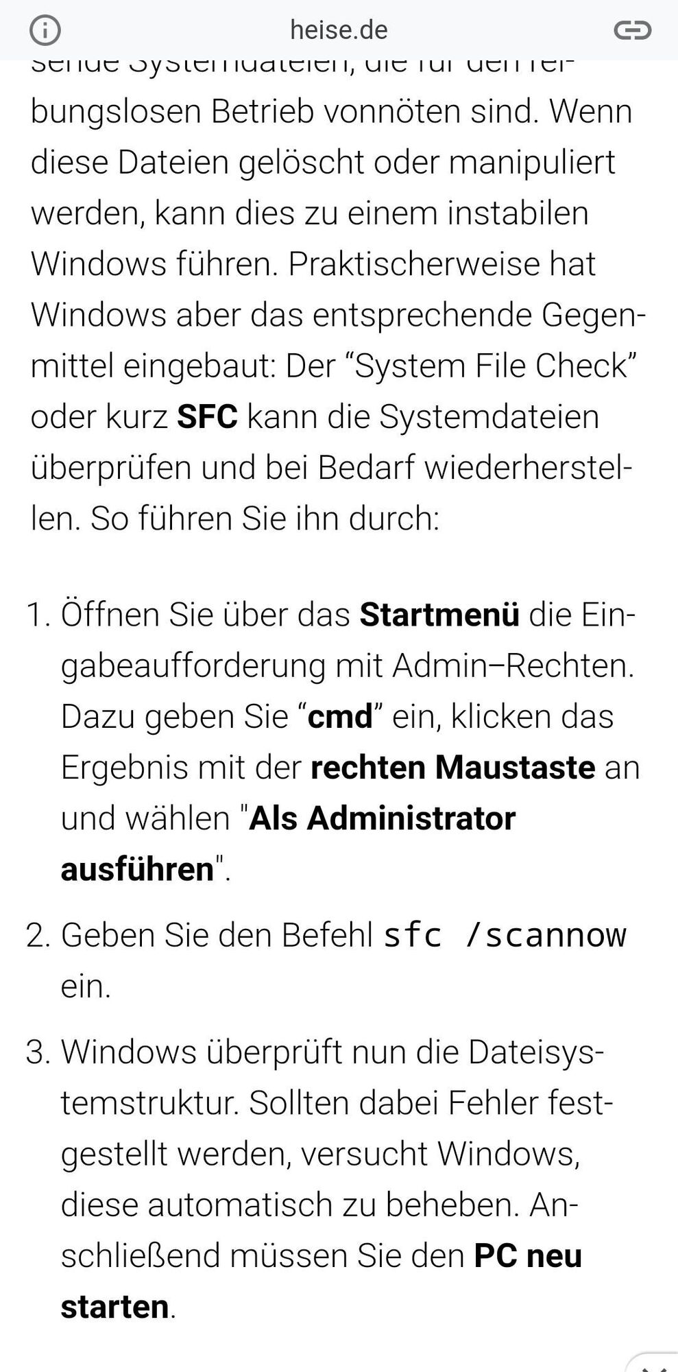

Da an Deinem Laptop und PC der Arbeit alles funktioniert, liegt das Problem ja offensichtlich nicht an Deinem S10, sondern am PC oder der Windows Installation. Ich würde versuchen, mir im Gerätemanager von Windows mal alle Geräte anzeigen zu lassen, vor allem die ausgeblendeten. Die Option findest Du im Menü Ansicht im Gerätemanager. Schau mal ob da irgendwo ein Gerät nicht richtig funktioniert, also ein Treiberproblem vorliegt. Eventuell dort alles was mit Samsung zu tun hat deinstallieren/ entfernen. PC neu starten, Treiber installieren und schauen, ob es nun wieder erkannt wird.
Eventuell hat auch der USB Port am PC eine Macke. Versuch mal einen anderen.
Manchmal ist auch eine Systemdatei beschädigt oder fehlerhaft. Die kannst Du aber mit Windows reparieren. Der SystemFileCheck von Windows hat mir schon oft geholfen.
Schau mal in den Screenshot von Heise rein. Dort wird es einfach erklärt.
Hey also ich habe deinen Tipp getestet. Leider kein Erfolg.
