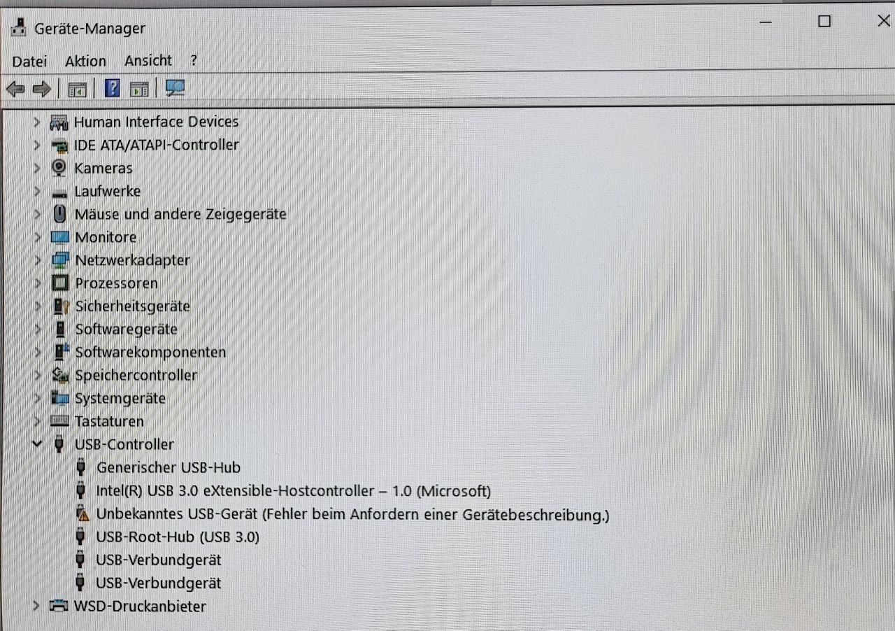

Wenn ich meinen Gerätemanger am PC betrachte steht da: unbekanntes USB-Gerät (Fehler beim Anfordern der Gerätebeschreibung). Treiber laden funktioniert natürlich nicht, es wird ja nicht einmal erkannt, dass es sich um ein Samsung Gerät handelt.
Es scheint, als würde mein S21 ultra eine Übermittlung seiner Identität verweigern? Kann das sein?? Ich versteh echt nicht viel von dem Kram, aber ich habe mein Bestes gegeben. Nun komme ich aber leider nicht mehr weiter.

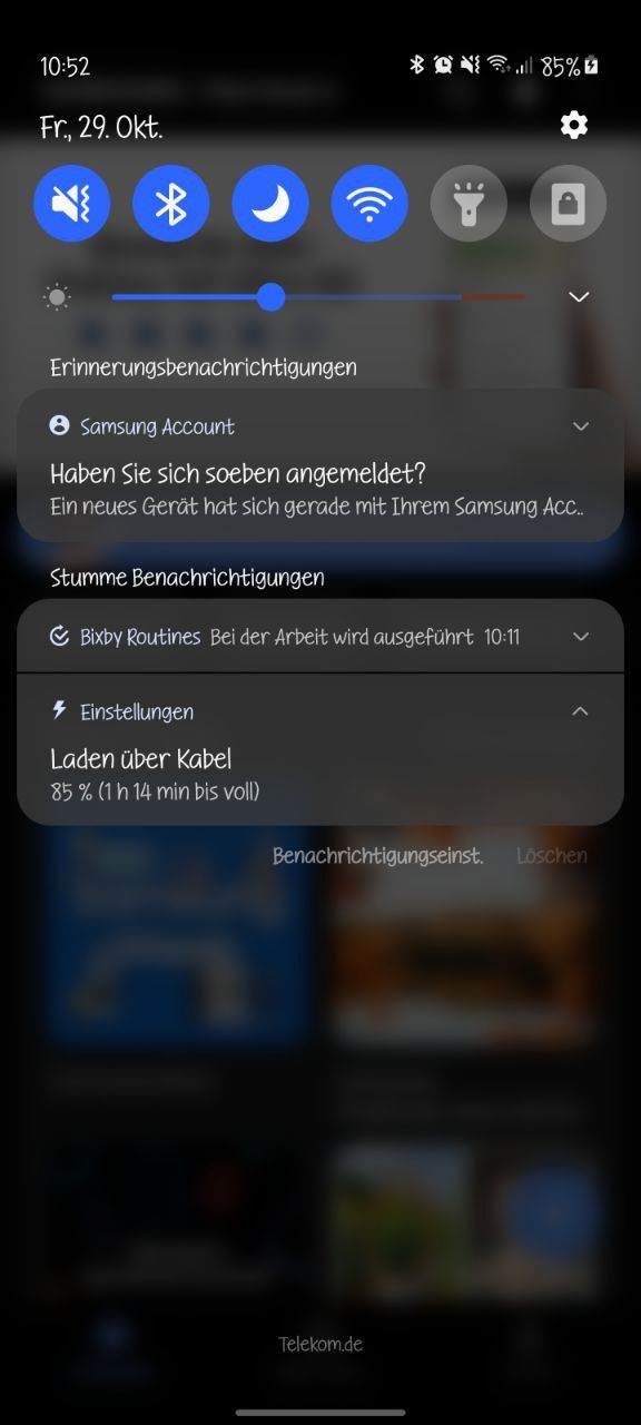

Eine Benachrichtigung fehlt zum Beispiel schon mal. Da mal was dran verändert?

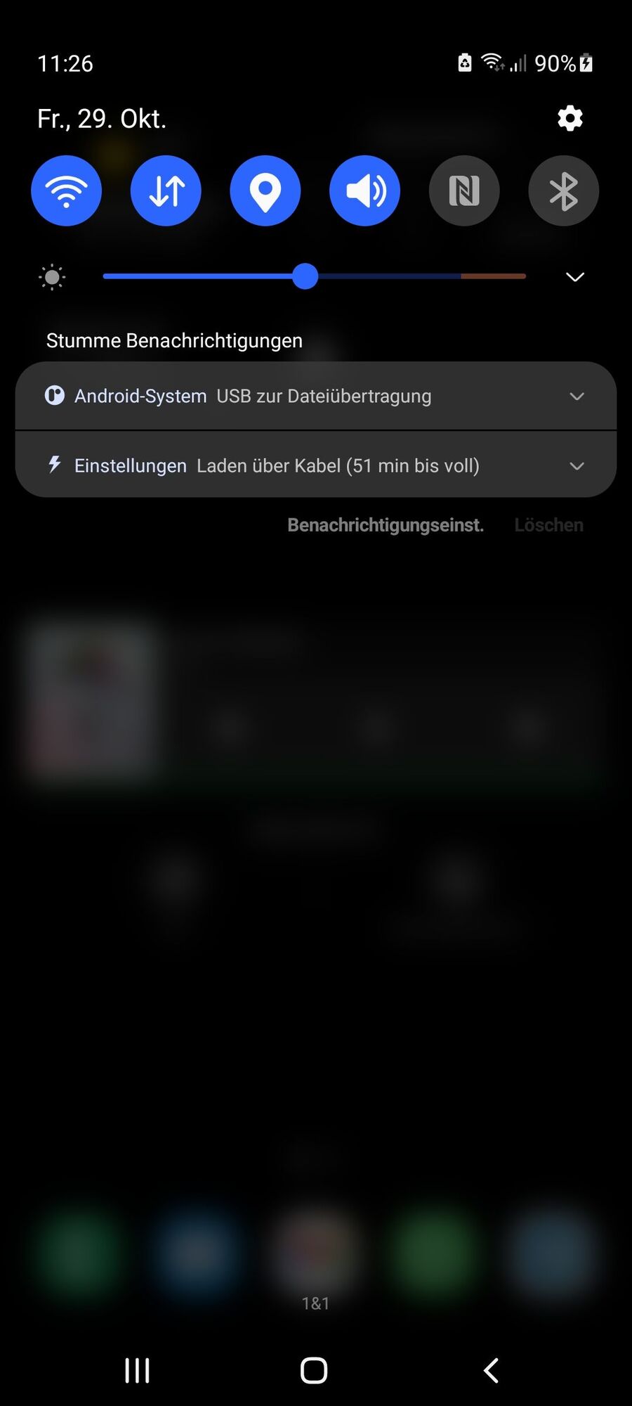

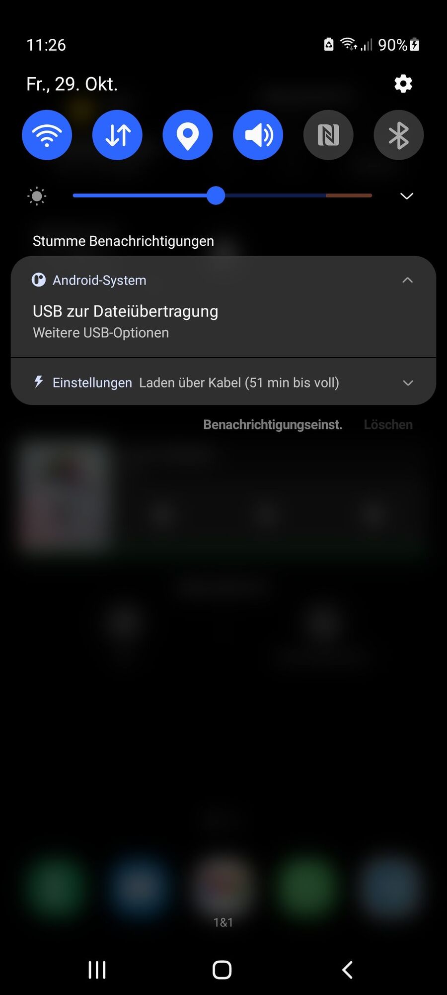

Lässt sich das Smartphone auch nicht per PC-Explorer erkennen? Wenn Smartphone mit PC verbunden ist und Du ziehst die Statusleiste nach unten: Zeigt sich da Android-System und dazu evtl. eine Option? Auf weitere USB-Optionen tippen und damit zu den USB-Einstellungen. Bei mir ist markiert: Dieses Gerät und Übertragen von Daten / Android Auto. Oder mal wenn vorhanden ein anderes USB-Kabel ausprobieren, evtl. an einem anderen PC-Port.

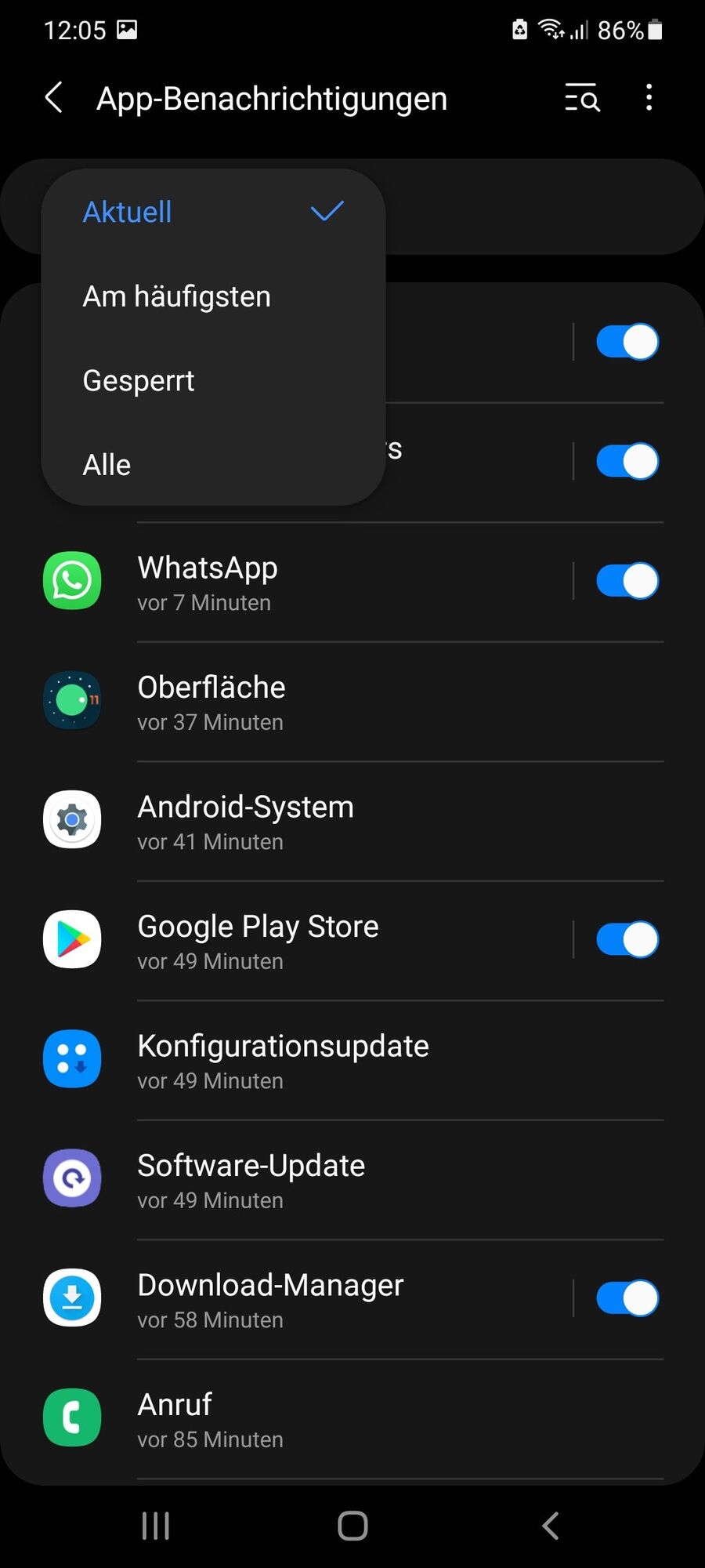

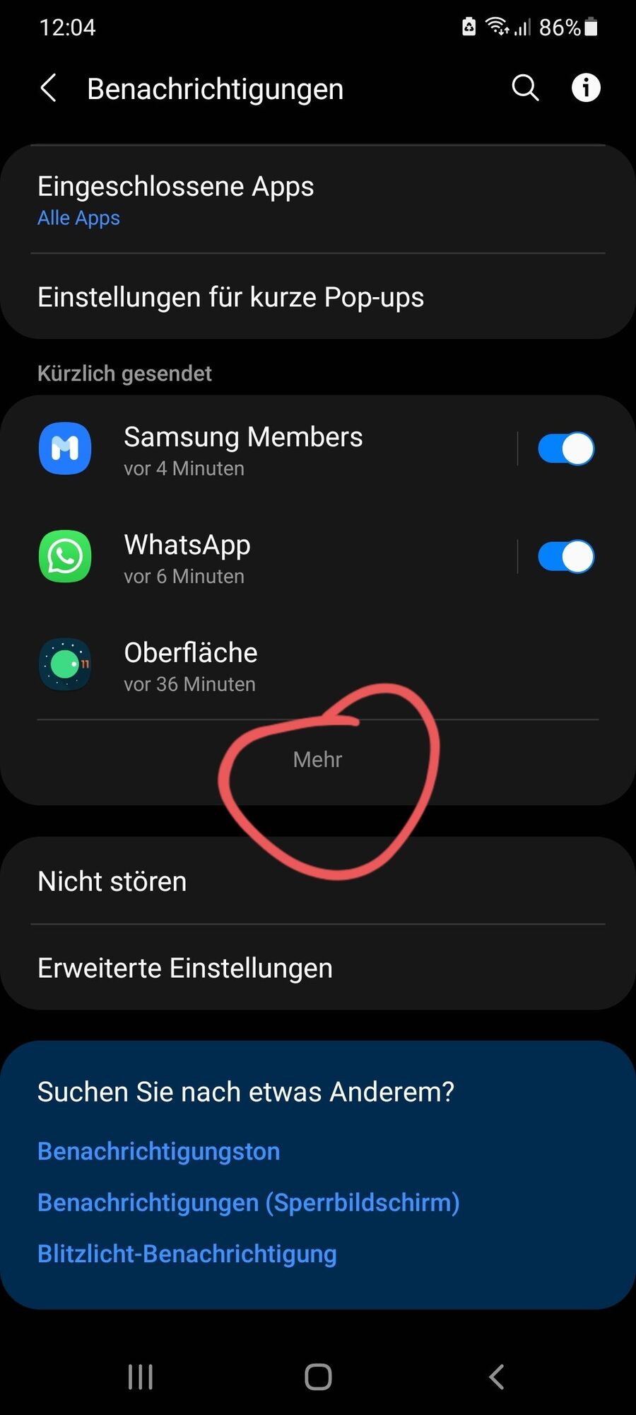

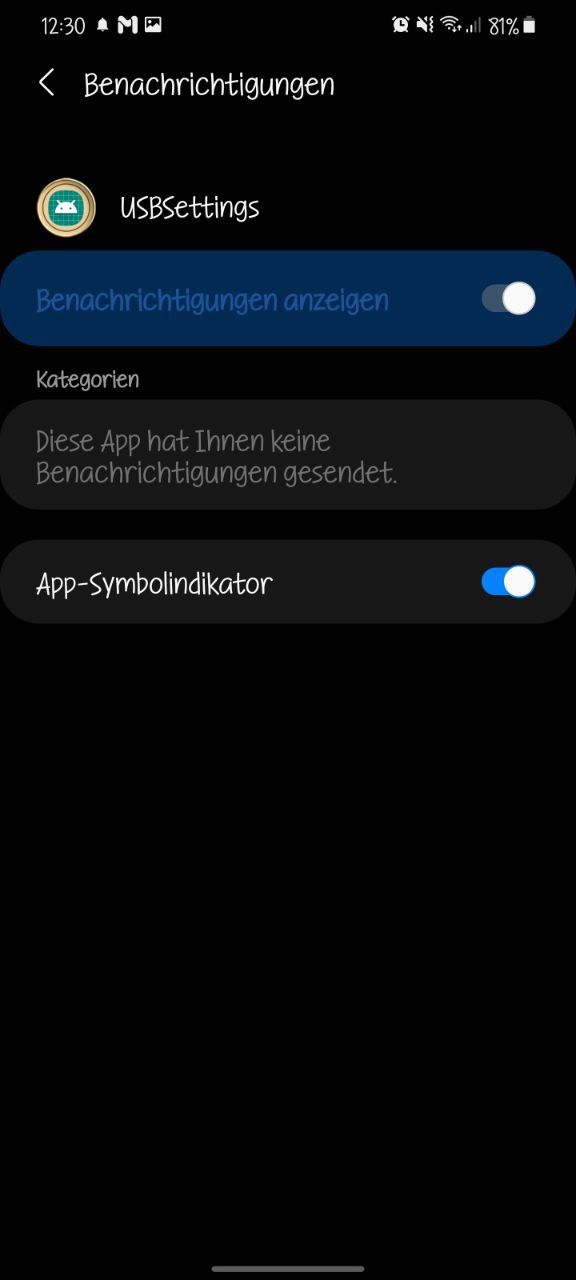

Unter Einstellungen Benachrichtigungen und dann schau mal - auch unter gesperrt.
Überprüfe doch mal im Gerätemanager am PC die ausgeblendeten Geräte anzeigen zu lassen. Diese Option findest Du im Menü Ansicht dort. Ist dort ein Gerät mit Fehlermeldung? Wenn ja, deinstallieren, PC neu starten und wieder im Gerätemanager nach neuer Hardware suchen lassen.

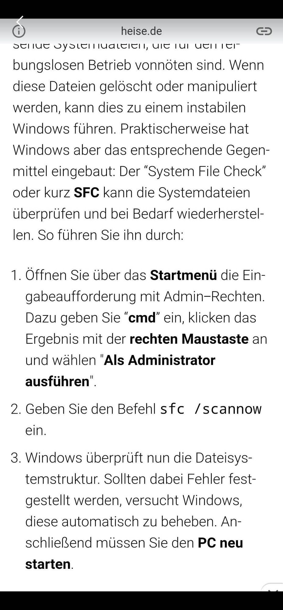

Manchmal ist auch eine Systemdatei beschädigt oder fehlerhaft. Die kannst Du aber mit Windows reparieren. Der SystemFileCheck von Windows hat mir schon oft geholfen.
Schau mal in den Screenshot von Heise rein. Dort wird es einfach erklärt.

Und was muss dann angeklickt sein?
Edit: Bei der App "Android-System" habe ich versucht "USB-Verbindung" auszuwählen - lässt sich nicht klicken, bleibt grau unterlegt. Auch das Feld Benachrichtigungen anzeigen lässt sich nicht auswählen

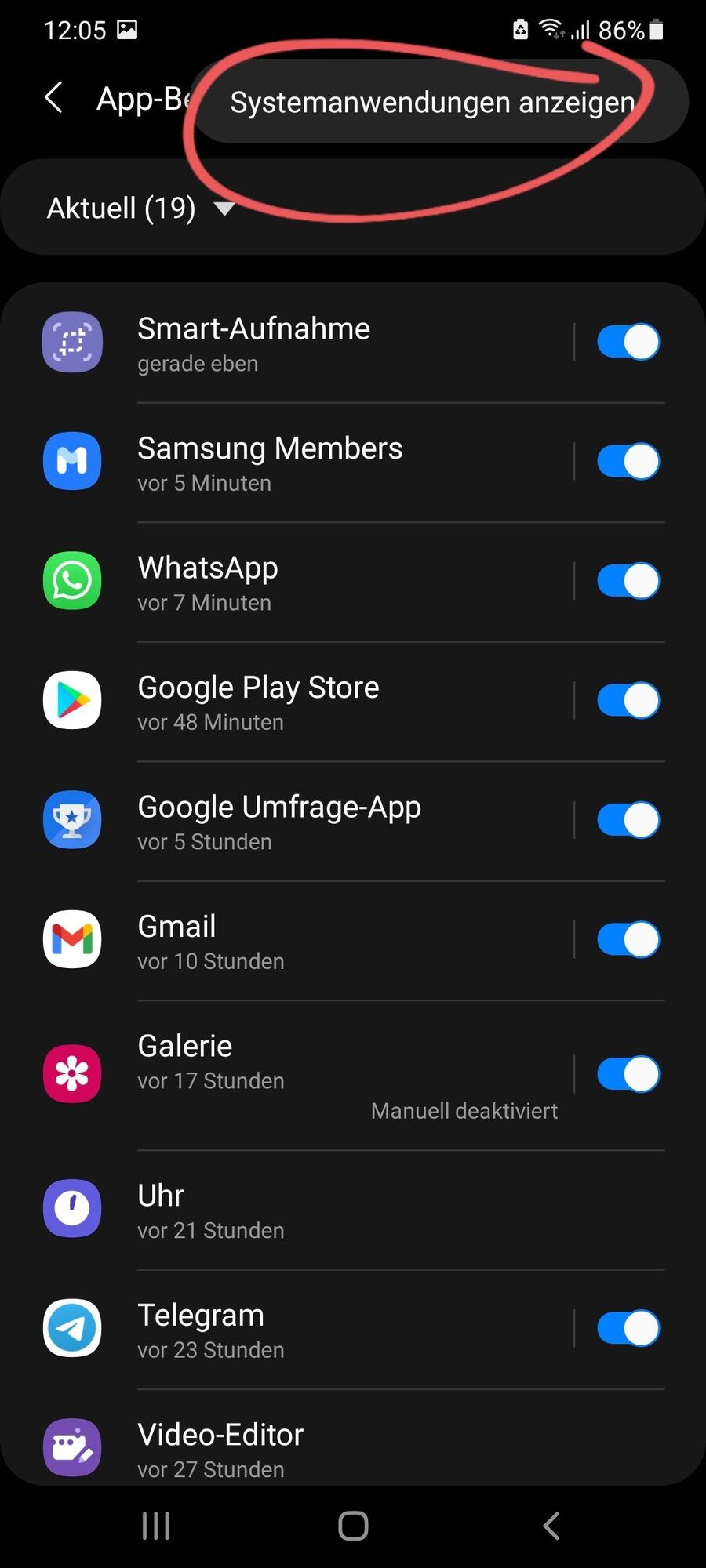

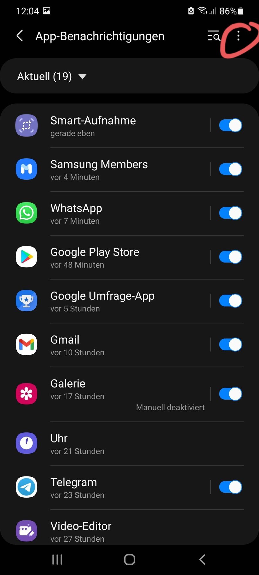

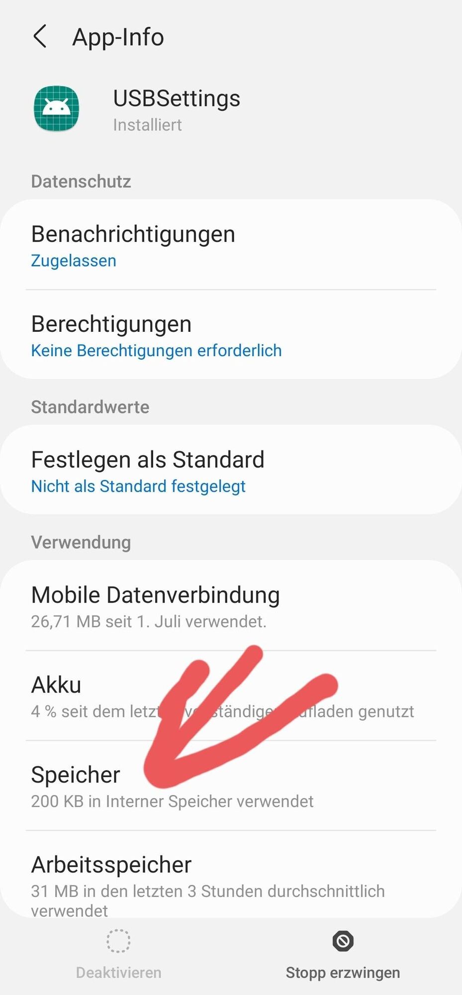

Eine weiter Option wäre in den Einstellungen am Smartphone zu finden. Geh dort mal in die Apps. Dort oben rechts auf die drei Striche und aktiviere dort die Option "Systemanwendungen anzeigen ". Such dann die App " USB Settings " drauf tippen und im Menü " Speicher Cache und Daten löschen. Danach Smartphone neu starten und erneut mit dem PC verbinden.
Das sieht bei mir gant anders aus, es lässt sich auch nichts auswählen
Du bist laut Screenshot im Menü Benachrichtigungen. Du musst in das Einstellungsmenü Apps gehen.
Das kann ich dir nicht genau sagen, aber alles was deaktiviert ist würde ich erstmal aktivieren. Was stört kann man später immer wieder deaktivieren. Wenn alles eingeschaltet ist und der Fehler immer noch besteht kann es evtl am Kabel liegen, an den Kontakten... da fällt mir was ein... schau mal ob Staub vorhanden ist in deinem Handy Anschluss. Der sammelt sich gerne mal rings um am Boden. Den sonst ringsum mal mit einer Nähnadel rausholen, aber nicht auf den Kontakten kratzen. Das mache ich zB, wenn mein Handy auffällig lange lädt. Danach geht's wieder. Vllt hat dies auch Einfluss darauf, ist aber nur ein Gedanke.
