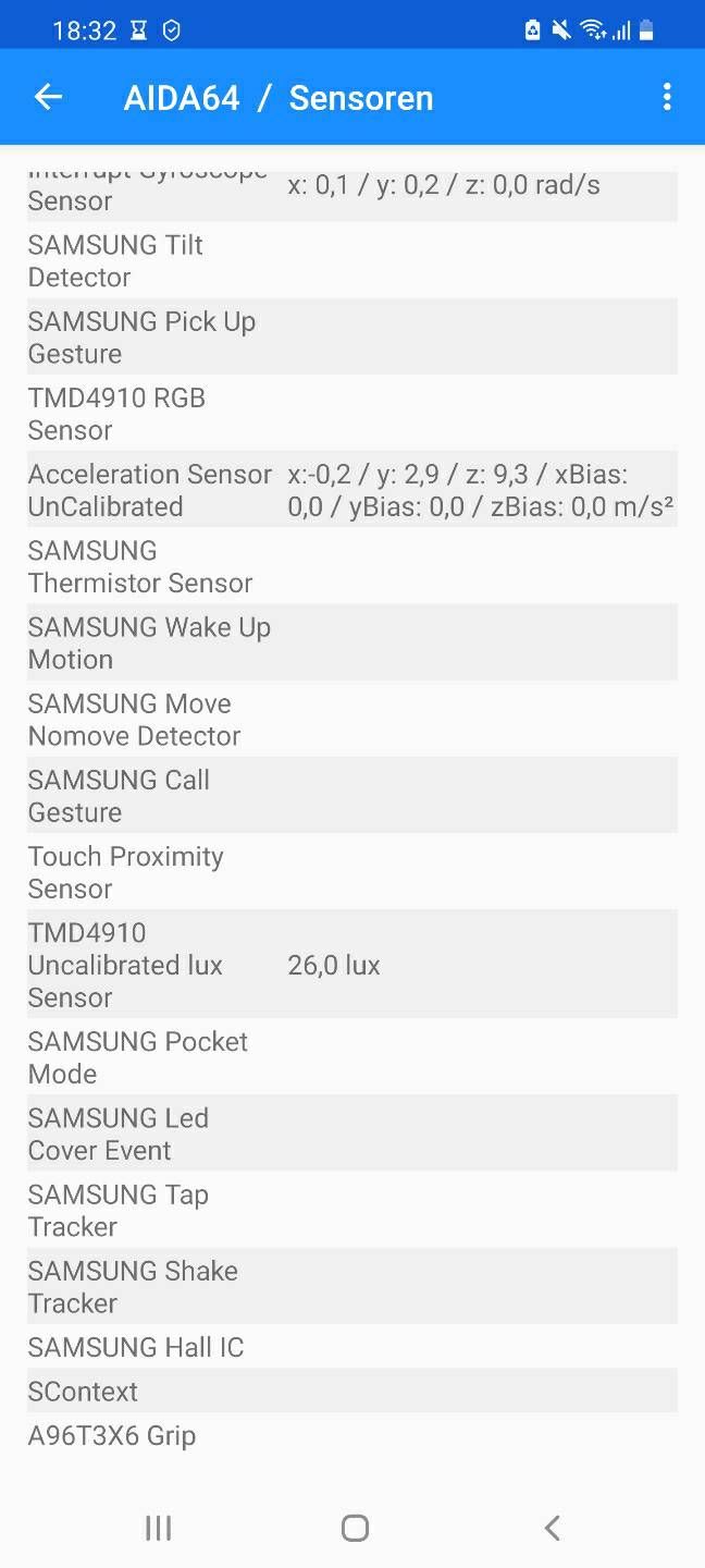

S20 Ultra 5g kein Näherungssensor (proximity sensor) vorhanden?
Mal eine Frage: hat das S20 Ultra keinen Näherungssensor verbaut?
Beim Sensor-Test mit *#0*# ist auch kein Proximity sensor zu sehen, nur Accelerometer, Barometer, Gyroscope, Magnetic Sensor und Fingerprint Test.
Diverse Sensor-Test apps aus dem play store zeigen auch keine Reaktion an.
Beim Telefonieren geht das display manchmal aus, also scheint da doch was vorhanden zu sein *1f642.png*
Die S20-Reihe verfügt eigentlich über einen entsprechenden Sensor, mein S20 U geht auch immer beim Telefonieren aus. Hast du die Telefon-App mal resettet?
Nein, noch nicht. Werde ich mal später probieren. Trotzdem merkwürdig dass der Sensor im Test nicht auftaucht, da wurde wohl etwas anders gemacht als in den letzten Modellen..
Siehe Bild. Mitte.
