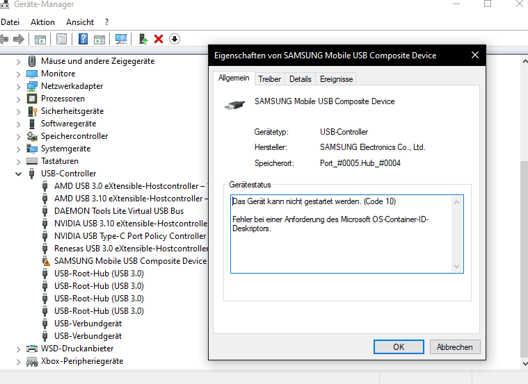

Ich habe Folgendes Problem und hoffe hier eine Lösung zu finden.
Mein S20+ wird im Modus Datenübertragung/Dex/smart switch nichtmehr vom pc erkannt. Im geräte Manager unter Windows 10 hat der treiber samsung mobile usb composite device ein gelbes rechteck und den Fehlercode 10. Die Anderen modi wie Bilder Übertragen gehen alle.
Ich habe den Treiber jetzt schön öfter neu installiert. Auch übert Smart switch.
Beide Geräte Neu Gestartet.
Ein anderes usb kabel und einen anderen port benutzt.
aber nicht geht und nun bin ich leider ratlos......
hier ist die eventanzeige aus windows

- Falls Kaspersky installiert ist dieses Programm mal deaktivieren.
- Einen anderen USB-Port probieren.
- Display beim Anschluß entsperren.
- Gerätemanager öffnen und mit der rechten Maustaste auf den Eintrag mit dem Ausrufezeichen (Samsung Mobile USB....)
Eigenschaften
Problembehandlung
Alles schon Probiert.
bis auf
-Eigenschaften
--Problembehandlung
das steht da nicht.

Inkl. Entwicklermode, USB debugging ON - ohne Erfolg. Auch habe ich alle USB Kabeln ausprobiert welche bei mir Schachtelweise herumkugeln. Auch mit Kabel USB Typ C zu USB Typ C (Handy --> Rechner) . No Chance. Dabei wäre es so einfach gewesen. Habe jetzt DAS USB Kabel verwendet welches IM ORIGINAL-Ladegerät(!) steckt. Kabel aus "Trafo" rausgezogen , USB 3.1 in den Rechner , andere Seite USB C ins Handy , Handy mit PIN entsperrt , und sofort poppte am Rechner ein Fenster auf welche "Aktion man wählen möchte" ( Daten übertragen, Bilde, Musik usw. ) . Ich "fürchte" da ist eine schlaue Belegung im Kabel .... Daher Tip : zuerst das simple ORIGINAL - Kabel welches IM mit dem mit dem Handy MITGELIEFERTEN(!) Ladegerät eingesteckt ist verwenden. Und keines das bequem " so herumliegt" .
