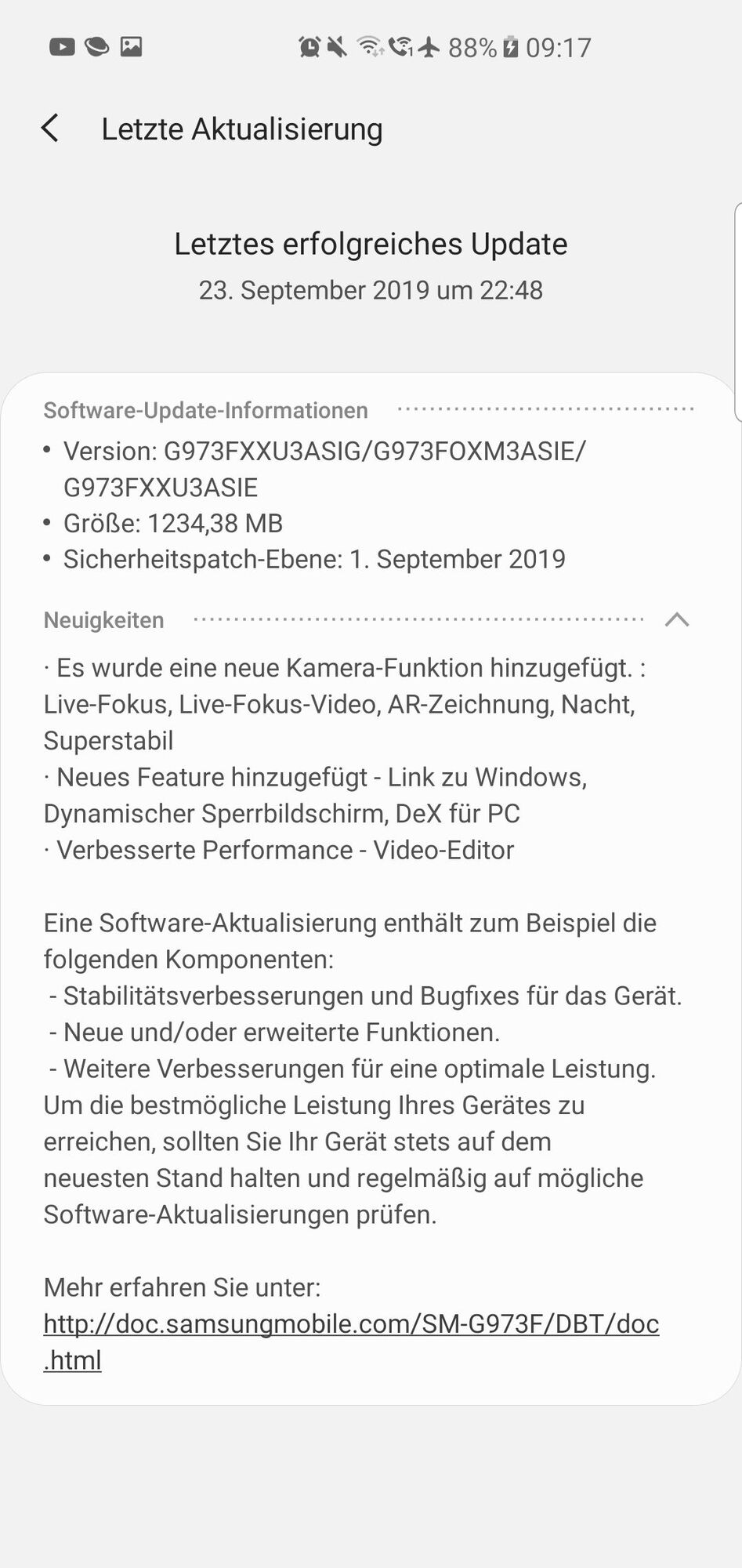

Welche Android-Sicherheitspatch-Ebene zeigt das Gerät in den Einstellungen bei Telefoninfo > Softwareinformationen an?
1. September 2019 steht da.

L: @DavidB das September Update (siehe meinen neuen Tgread im S10 bereich) bringt auch die Dex on PC unterstützung und die "Link for Windows" App und weitere Funktionen vom Note10 mit sich.

Seit dem letzem Firmware-Update (September) geht das auch mit dem S10.
