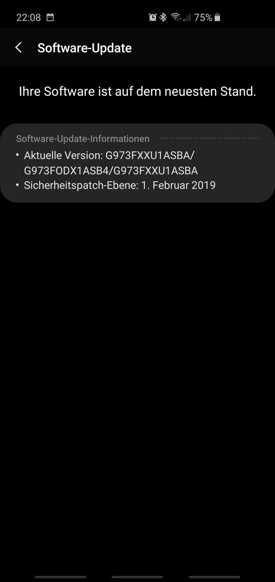

Hallo Zusammen, ich habe das Problem dass das Update mit März Sicherheitspatch bei mir nicht angezeigt wird. Ich habe aktuell die Firmware mit Februar Patch drauf und finde kein Update. Wenn ich manuell mach Softesre suche kommt immer die Meldung das ich auf dem aktuellen stand bin. Woran kann das liegen?

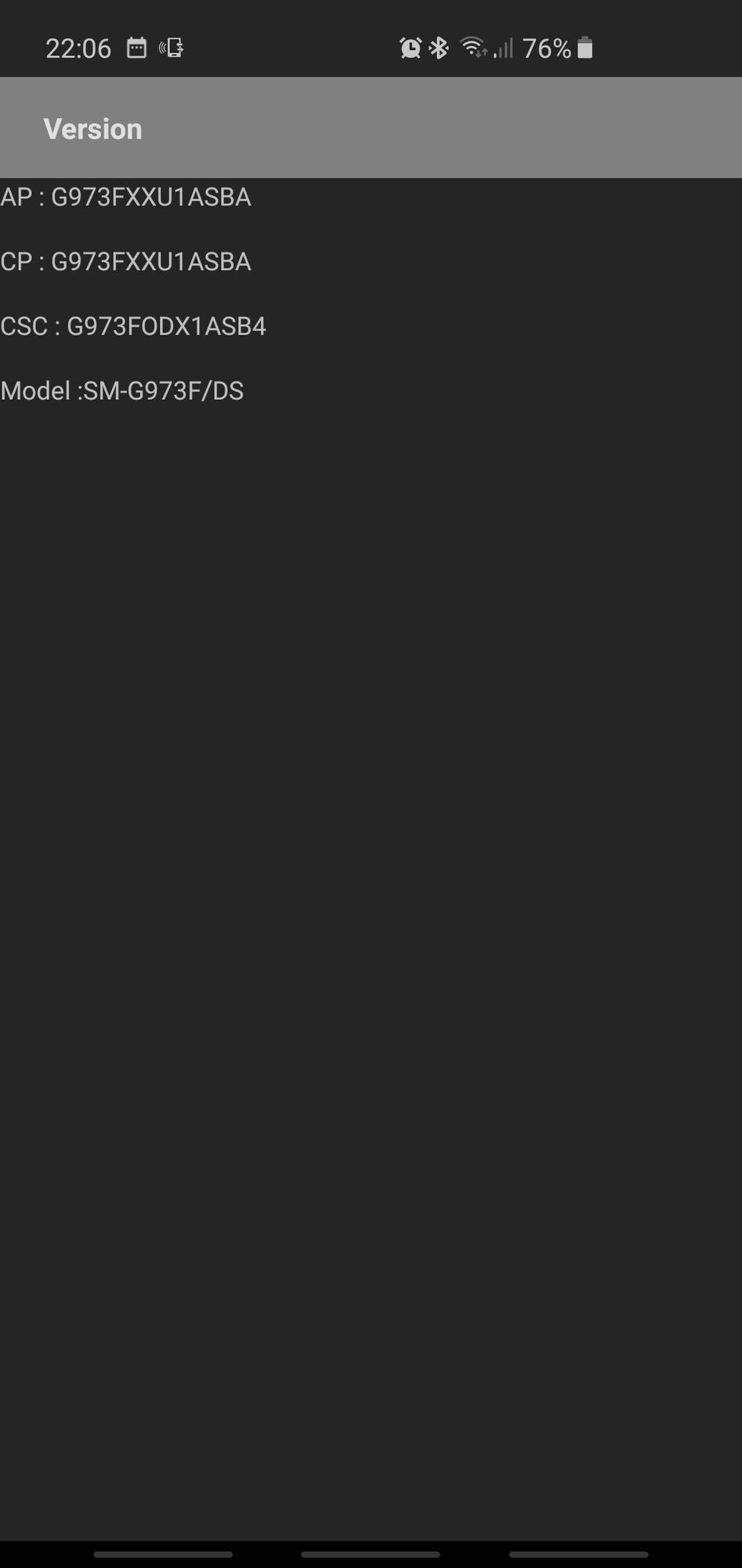

Welches S10 benutzt du, S10e, S10 oder S10+?
Du kannst Phone Info installieren und die Angaben unter dem Registerreiter CSC >Produktcode posten.
Desweiteren kannst du wie bei einem Anruf *#1234# eingeben und die Angaben posten.
Ich habe ein S10
Hey L: @Tscbenj ,
Wenn du ein Gerät mit Branding benutzt dann wäre das normal da das Update vom Provider nicht freigegeben worden ist.
LG
Vielleicht hat man es dir ja als frei verkaufen wollen
Software sagt aber es ist eine DTM Telekom CSC ODX1
Vodafone VD2 ist mit CSC OVF1
DBT free hat CSC OXM1
