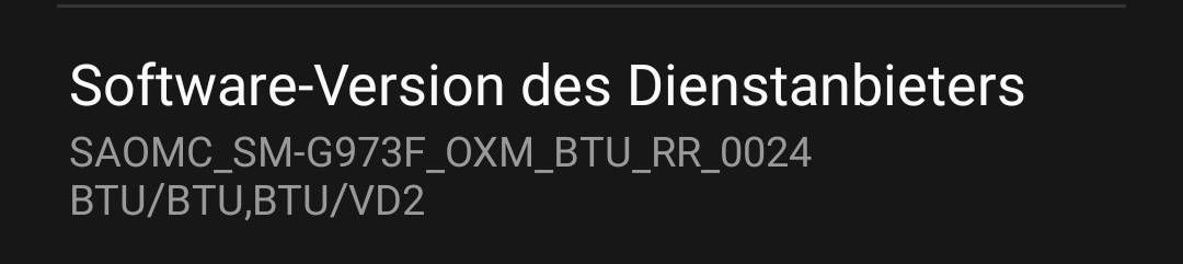

Vermutlich nach Reparatur falsche Software aufgespielt. Schau mal in den Einstellungen/ Telefoninfo/softwareinformation/ software-Version des Diensteanbieters. Bei mir steht z.b. DBT/DBT,DBT/DBT
Das ist bei mir zu sehen.
Jetzt ist alles klar. Ich habe die falsche Firmware drauf, nämlich nicht für Deutschland. Danke für den Tipp. Werde morgen sofort samsung aneuf
Meine Vermutung ist richtig. Du hast eine Software aus England drauf. Leider musst du noch mal zum Service
Habe eben mit dem Support gechattet. Die meinten das könne man nicht ändern und das dir Softwareversion schon immer so gewesen sein muss. Kann das sein? Wenn Vodafone in Deutschland ein Gerät vertreibt, bin ich der Meinung das es doch auch die deutsche Softwareversion haben muss/ sollte?
Ja na klar direkt von Vodafone Deutschland. Werde morgen nochmal beim Support versuchen anzurufen. Das muss behoben.

Du könntest denen dieses Bild dann mal mit senden.
