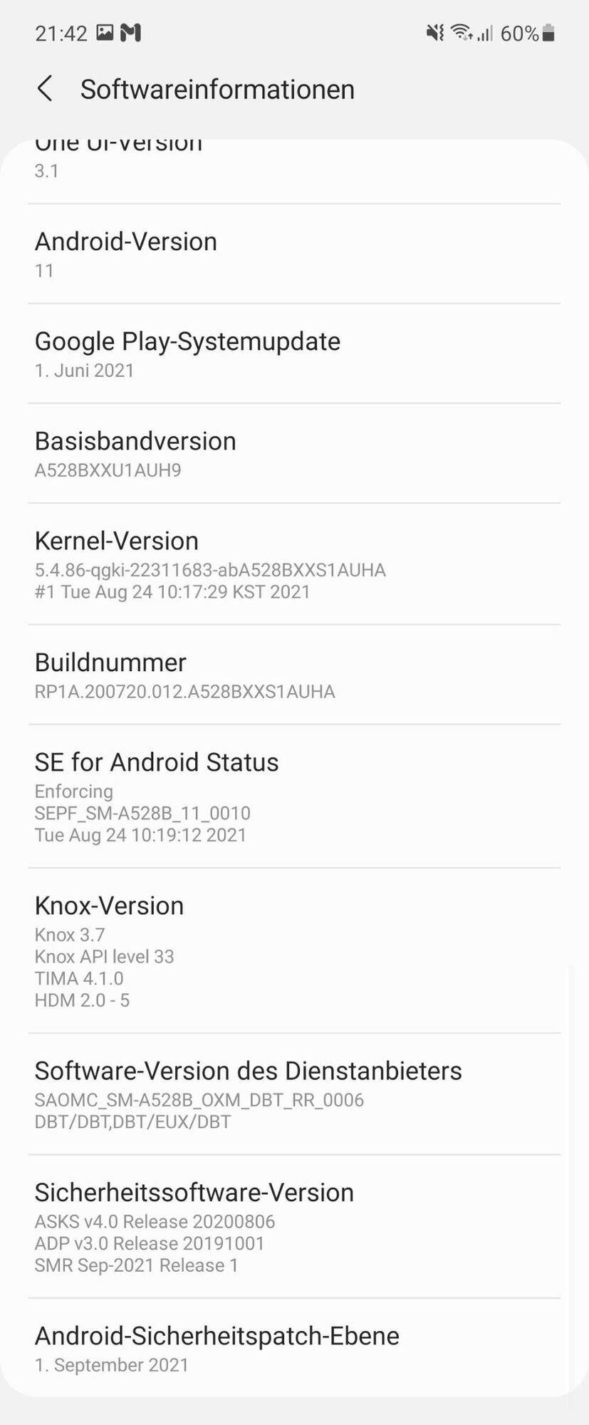

Versuche mal das was BarneyOw vorgeschlagen hat, der hat meistens noch irgendwo ein Ass im Ärmel.
Links auf das weiße Feld, dann bei Screenshots auswählen, oben auf fertig und dann posten
Ich hoffe.....
Danke, das sieht alles gut aus, da deutet alles auf ein Gerät für Deutschland hin, das sollte das Radio haben.

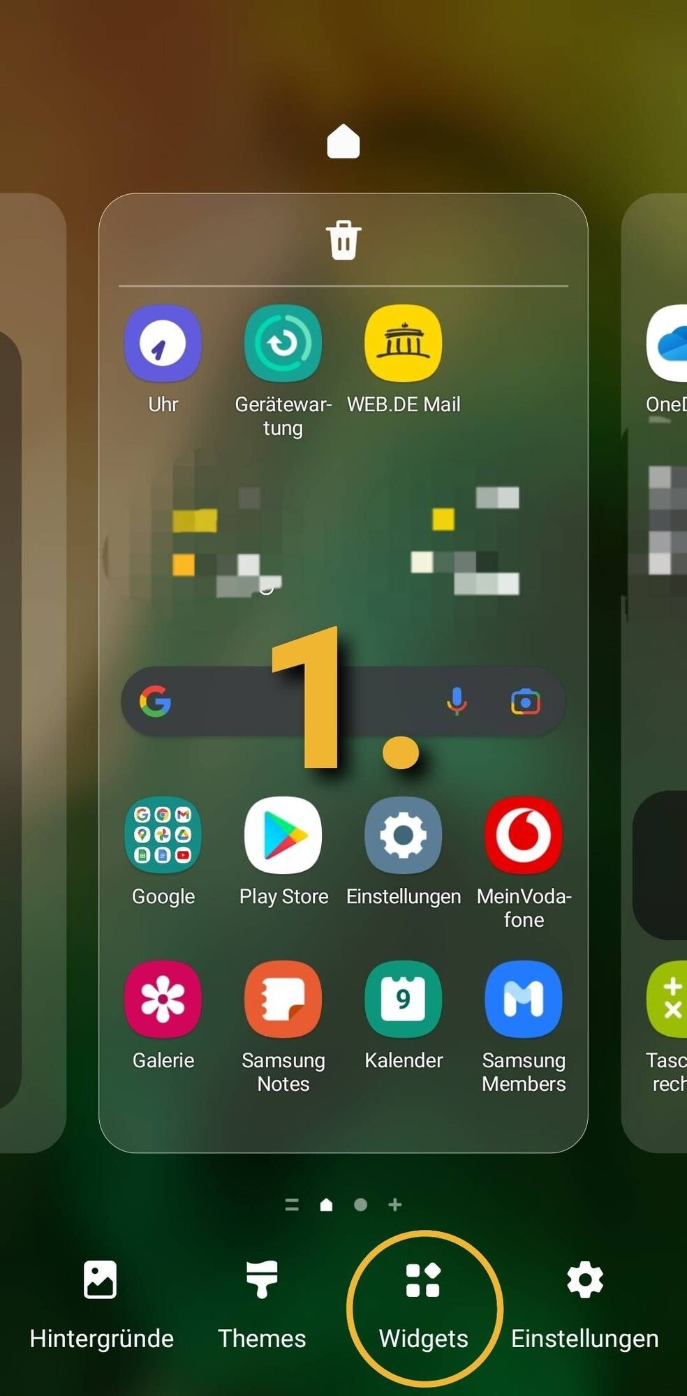

Hell-o L: @Sabrinahex, versuchen wir mal das:
> beim Startbildschirm (1.) eine leere Stelle suchen und lange gedrückt halten (ggf. nach links wischen, um beim nächsten Bildschirm eine freie Stelle zu finden)
> auf Widgets (Kreis) tippen

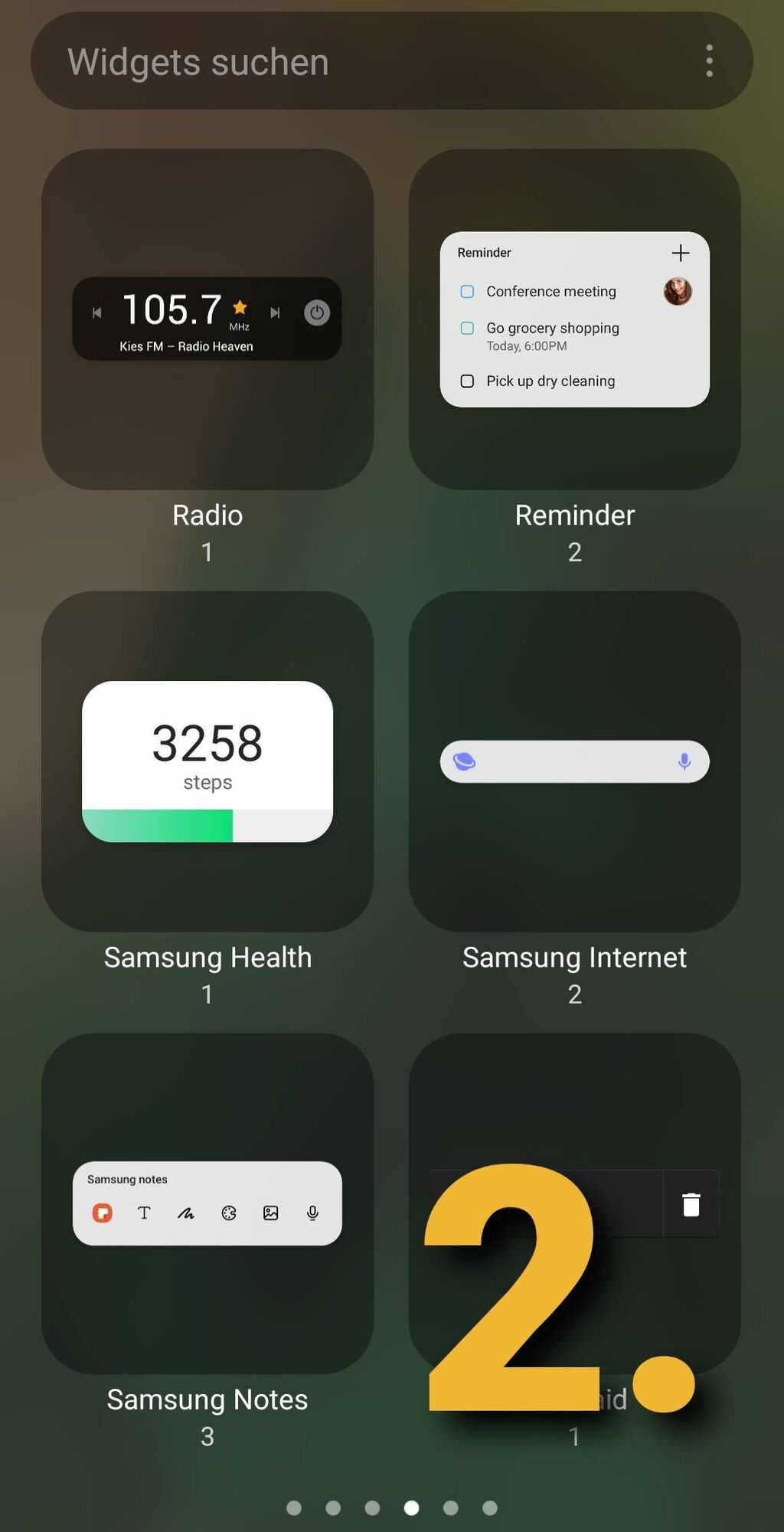

> solange nach links wischen, bis Du (hoffentlich) Radio findest (2 .)
> Hinzufügen wählen
Das Radio funktioniert aber nur mit kabelgebundenen Kopfhörer (als Antenne).
