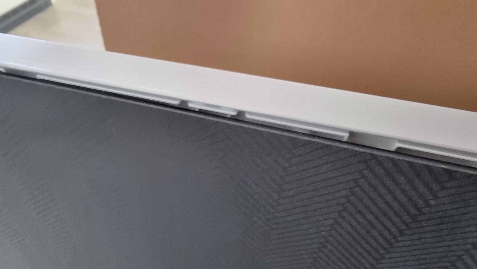

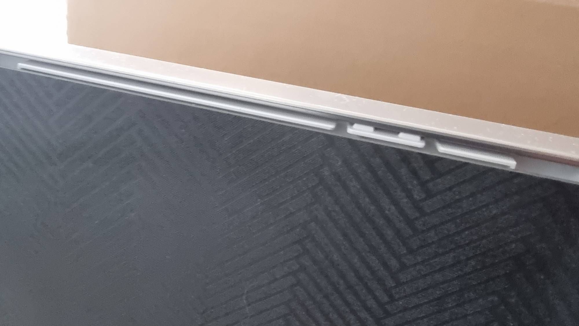

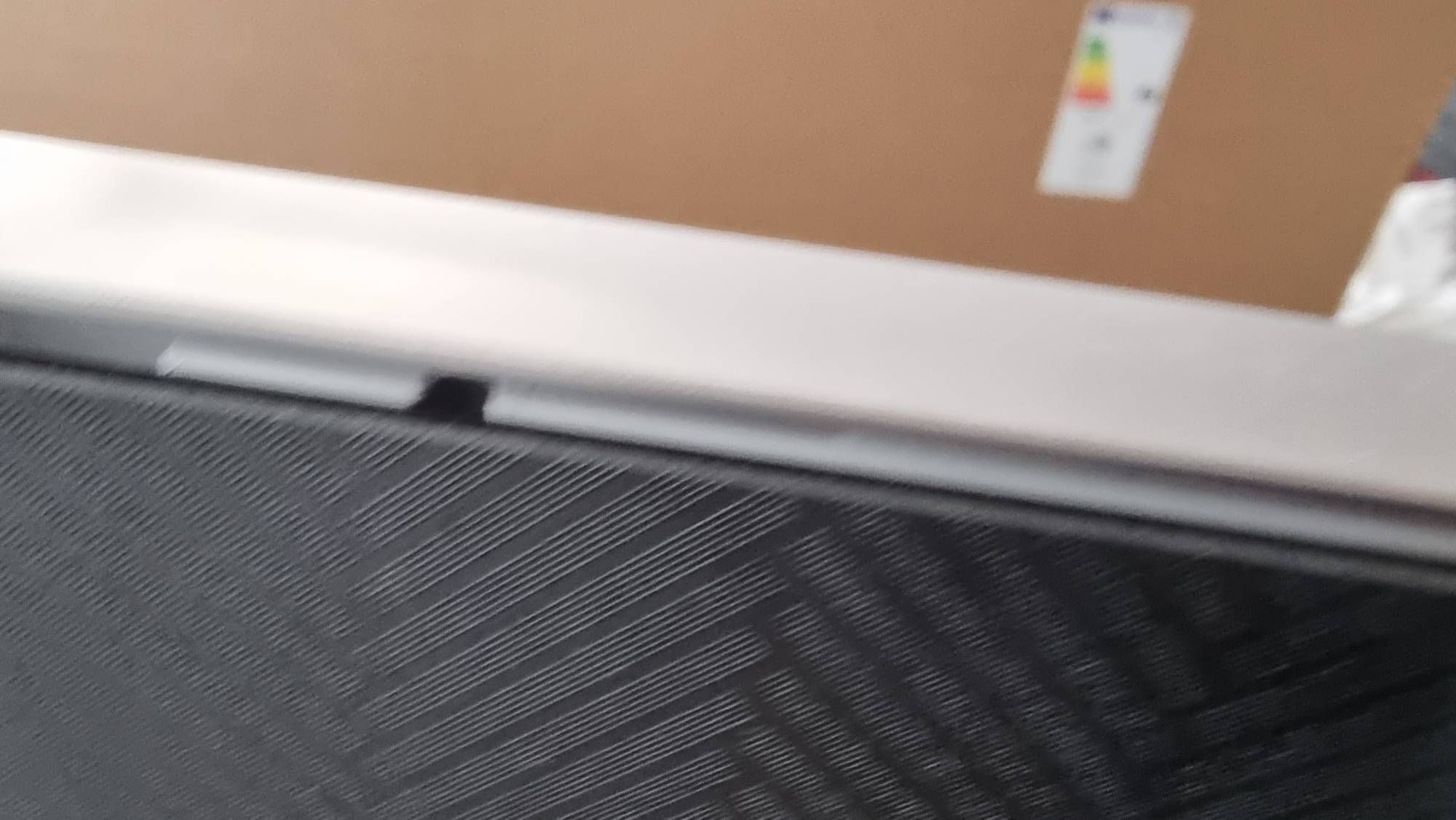

habe jetzt auch das selbe Problem. Bei mir scheppert die Rückwand ohne ende. Dazu ist mir aufgefallen das sich die Rückwand unten links und rechts sich löst und absteht. Finde das total schade das ein TV in dieser Preisklasse so schlecht verarbeitet ist
Ich habe gestern das Austauschgerät erhalten. Beim ersten QN95B 55" gab es auch das Problem der losen Rückwand am Rand und das Lautsprechergedröhne. Leider hat der neue ebenfalls das Lautsprecherproblem bei tiefen Tönen. Ich frage mich, ob es überhaupt Geräte gibt, die das Problem nicht haben. Scheint doch ein serienmäßiger Konstruktionsfehler zu sein.
