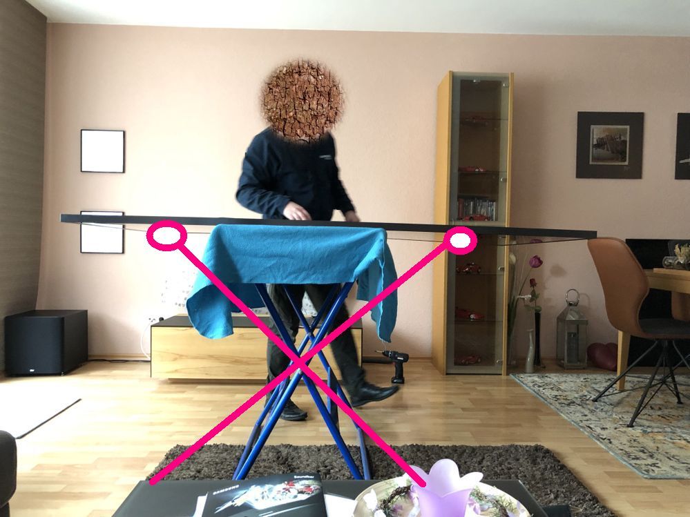

L: @c-a-r-l-o-sStatisch gesehen sind zwei Auflagepunkt auf Gehäusebreite Mist, egal wo sie sich befinden. Du hast immer eine Durchbiegung aufgrund des Eigengewichtes. Die Frage ist nur, wie groß ist die Durchbiegung und wie stark fällt sie aus. Bei der von dir eingezeichneten Variante hättest du ein Durchbiegung des Panels nach vorne im Bereich der Mitte. Wenn der Rahmen auf vier Punkten aufliegen würde und jweils seitlich, nahe der Mitte gestützt würde, sähe es anders aus. Das Gestell könnte, damit es tranportabel bleibt und für alle Größen von Paneln passt, um Klappstützen erweitert werden. Problem ist dann nur noch, dass sich der Rahmen des Panels in die gepolsterten Holme des Bocks drückt. Damit drücken die Holme des Bocks auch auf die Folien des Panels. Was beleibt, sind dauerhafte, vertikale Bandings im Panel. Am Anfang, wenn das Panel vom Bock kommt, ist das Banding extrem stark. Es verschwindet langsam, bildet sich aber nie ganz zurück. Auf dem Foto unten mal der Zustand des Panels nach der ersten Repratur. Zwischen dem Liegen auf dem Bock und dem Foto sind mehrere (!!!) Tage, fast zwei Wochen, vergangen. Die Bereiche, in denen die Folien Zug oder Druck bekommen haben siehst du immer noch und sie werden bleiben. Irreparabeler Schaden!
Des Weiteren besteht das Problem, dasss wenn das Panel so, wie auf dem Foto meines vorangegangenen Posts, durchgebogen auf dem Bock liegt, kriegst du die Rückwand aufgrund deren Verspannung nicht schadenfrei aus dem Rahmen gehebelt. Sie geht kaputt, da die Plastikhäkchen der Rückwand sich im Panel verspannen und beim Raushebeln der Rückwand abbrechen- so wie es bei meinem TV passiert ist. Aber auch hier ist der Hersteller absolut schmerzfrei und hält an seiner Repraturmethode fest. Da kannst du nix machen. Die wollen oder können nicht auf einen Kunden eingehen, dessen einzige Bitte es ist, für das gezahlte Geld einen mangelfreien und einen nicht noch im Nachhinein zusätzlich durch Reparaturen demolierten Fernseher zu erhalten. Es ist einfach nur traurig! Und daher die Warnung meinerseits an dieser Stelle, sich gut zu überlegen, ob man 75"-Panels reklamieren oder reparieren lassen will oder ob man mit den bestehen Mängeln am Panel leben kann.
ich hab ja 65", da ging es vielleicht noch? Auch keine Schäden an der Rückwand festzustellen. Der Techniker davor hat wie geschrieben meinen Wohnzimmertisch genommen. Der Bock hier hatte schon zwei breitere gepolsterte Auflageflächen. Leider nicht geknipst.
Das ist doch eine total verrückte Geschichte. Ein Service der wissentlich die Panels schrottet. Und das in der Preisklasse. Da muss Samsung doch sofort einschreiten. Als technisch versierter Mensch dürfte es einem körperliche Schmerzen bereiten bei so einer Aktion zuzusehen. Ich hebe den Karton auf und verstärke den, dann hat der Metzger äh Techniker wenigstens ne richtige Auflagefläche.
Ich habe das Foto gerade gesehen und dachte ist das ein Fake? . Unglaublich was ich da sehe.
No fake, no Photoshop- Samsung-Service in action. Und da ist Samsung sowas von überzeugt von, die hören Dir nicht zu, wenn du das Prozedere infrage stellst. Sind ja auch nicht selbst vor Ort. Hab ich in vorangegangenen Posts alles schon beschrieben und kritisiert. In E-Mails und Telefonaten mit Samsung angesprochen. Genutzt hat’s nix *2639.png*
Das nimmt noch alles ein böses Ende mit Samsung . Da müssen die echt reagieren.
Das was ich mal hatte mit einen Mu6179 der wurde abgeholt zur Reparatur hatte zum Glück ein Karton zuhause stehen..Aber was ich da in den Transporter gesehen habe da knallte ich fast hinten über. Ein Kundengerät an der Trennwand nackend befestigt stump mit einen Spanngurt befestigt.. Ist ein 75 Zoll gewesen.Wenn man bedenkt das diese Aktion bei Dir vor Deinen Augen gemacht wurde unglaublich das grenzt schon ich lass es lieber .....
Bei sowas frage ich mich halt immer, würden die Techniker ihre eigenen 4000 Euro Geräte auch so behandeln?
Mir hat mal ein alter Azubi welcher nach der Ausbildung ne kurze Zeit bei so einem Repair Dienst für grössere Marken arbeitete erzhählt wie es da zugeht. Seitdem lasse ich keinen Techniker kommen. Die hatten in dem Fall (nicht Samsung, waren andere dicke Fische) nichtmal Einweisungen erhalten wie sie die Teile demontieren müssen. Es hieß nur, sie sind die Fachleute also macht mal.. Das jedes Gerät anders ist, war egal. Also musste er im Trüben fischen und stand jedesmal wie der Ochs vor dem Berg.
Bezogen auf die Fachkenntnis des Technikers kann ich absolut nichts Negatives sagen. Er wusste genau, was zu tun war. War freundlich und nett und machte einen kompetenten Eindruck. Daran gab es überhaupt nichts auszusetzen. Und er sagte auf meine Nachfrage ausdrücklich, dass die Reparaturmethode auf dem Bock so vom Hersteller vorgegeben wird. Und "nur" in der Lagerung der Panel auf so einem Bock liegt das eigentliche Problem. Nirgenwo anders.
Wollte ich auch nicht anzweifeln. Aber verbogene Panels und abgebrochene Klippse klingen gesamt gesehen nicht sehr fachmännisch. Sorry.
