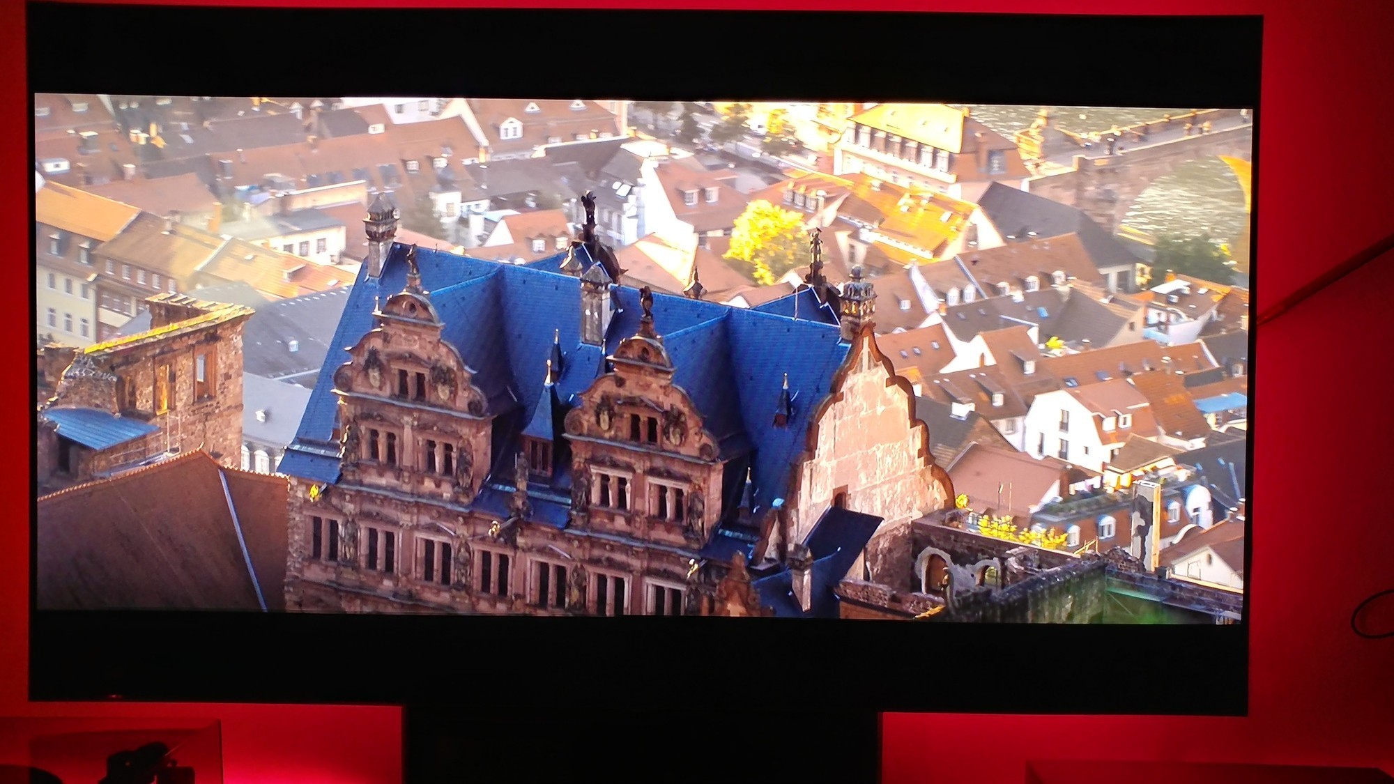

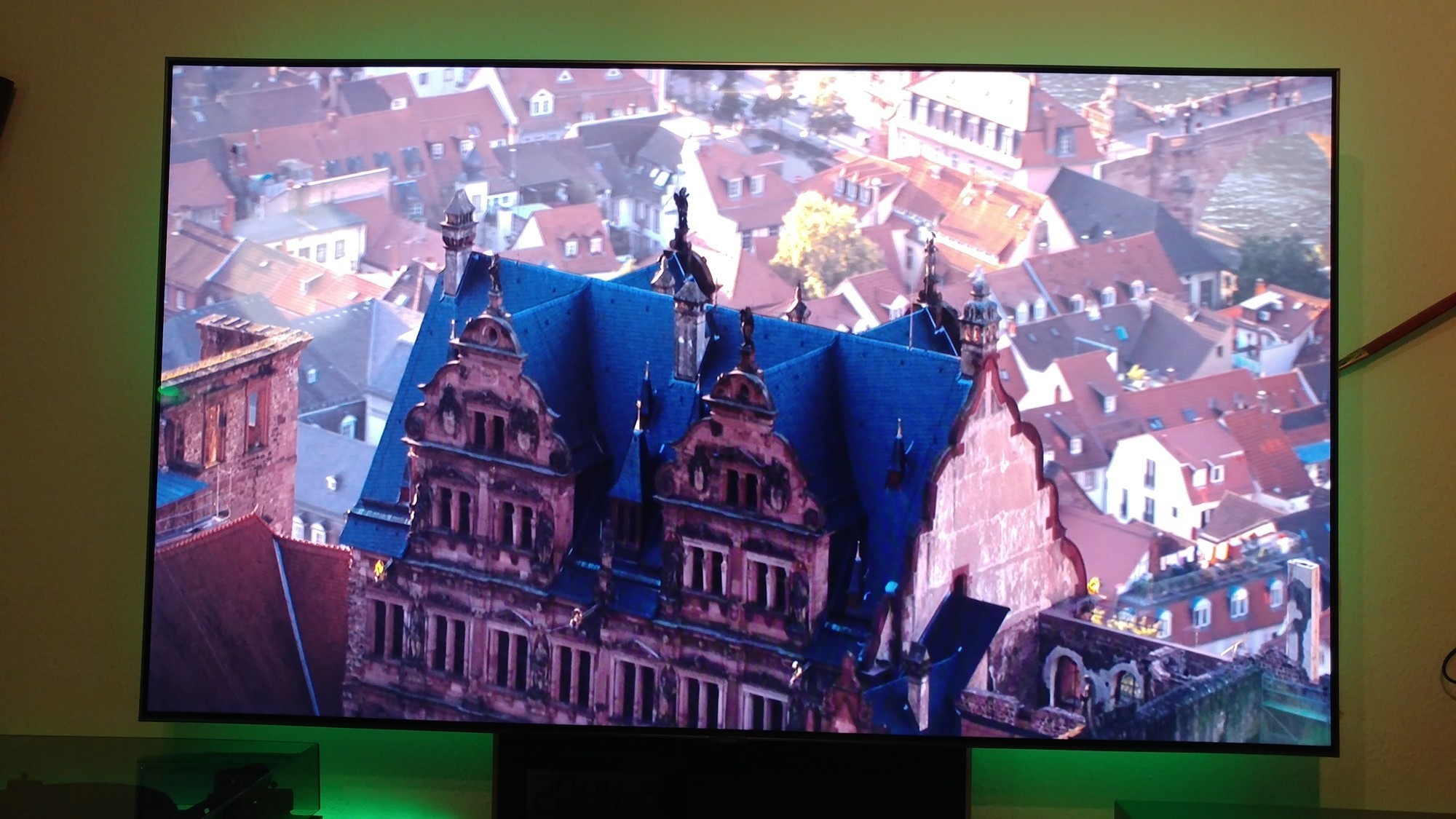

Für die Bilderstrecke habe ich mir "Deutschland von oben" ausgesucht ( Bildseitenformat: 2.35:1 *1f61e.png*
001 "Deutschland von oben" abgespielt mit Samsung TV Smart Hub Prime Video App (mit schwarzen Balken)

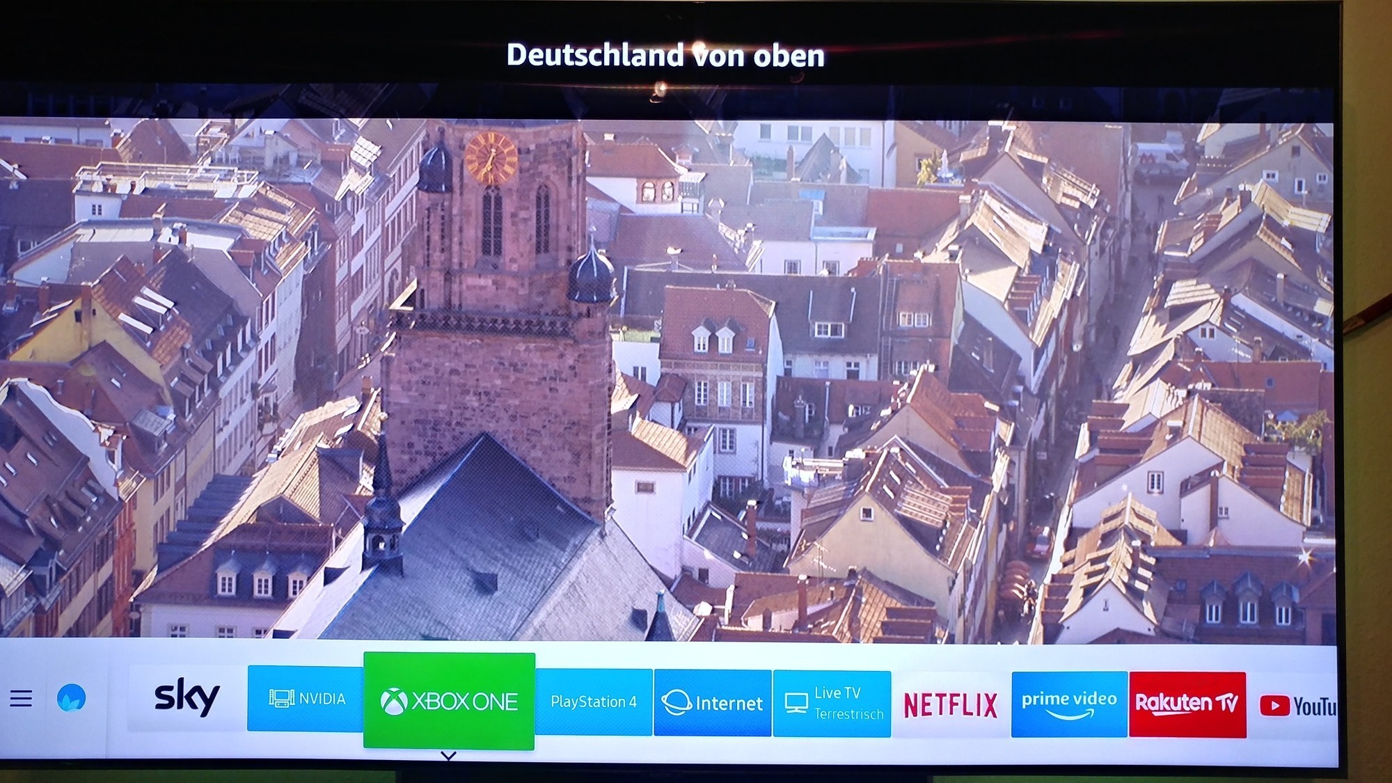

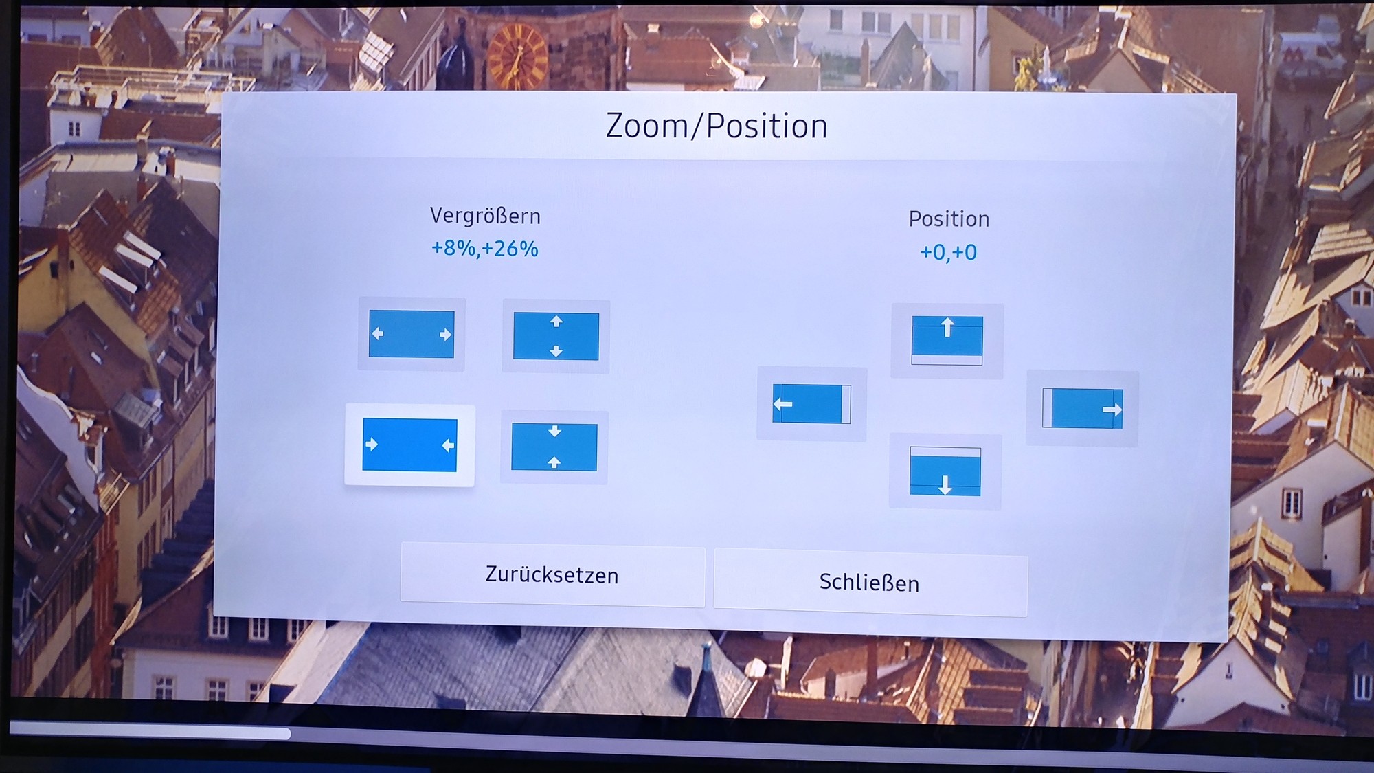

002 auf dem Weg zu den Bildformat Einstellungen Samsung TV Smart Hub Prime Video

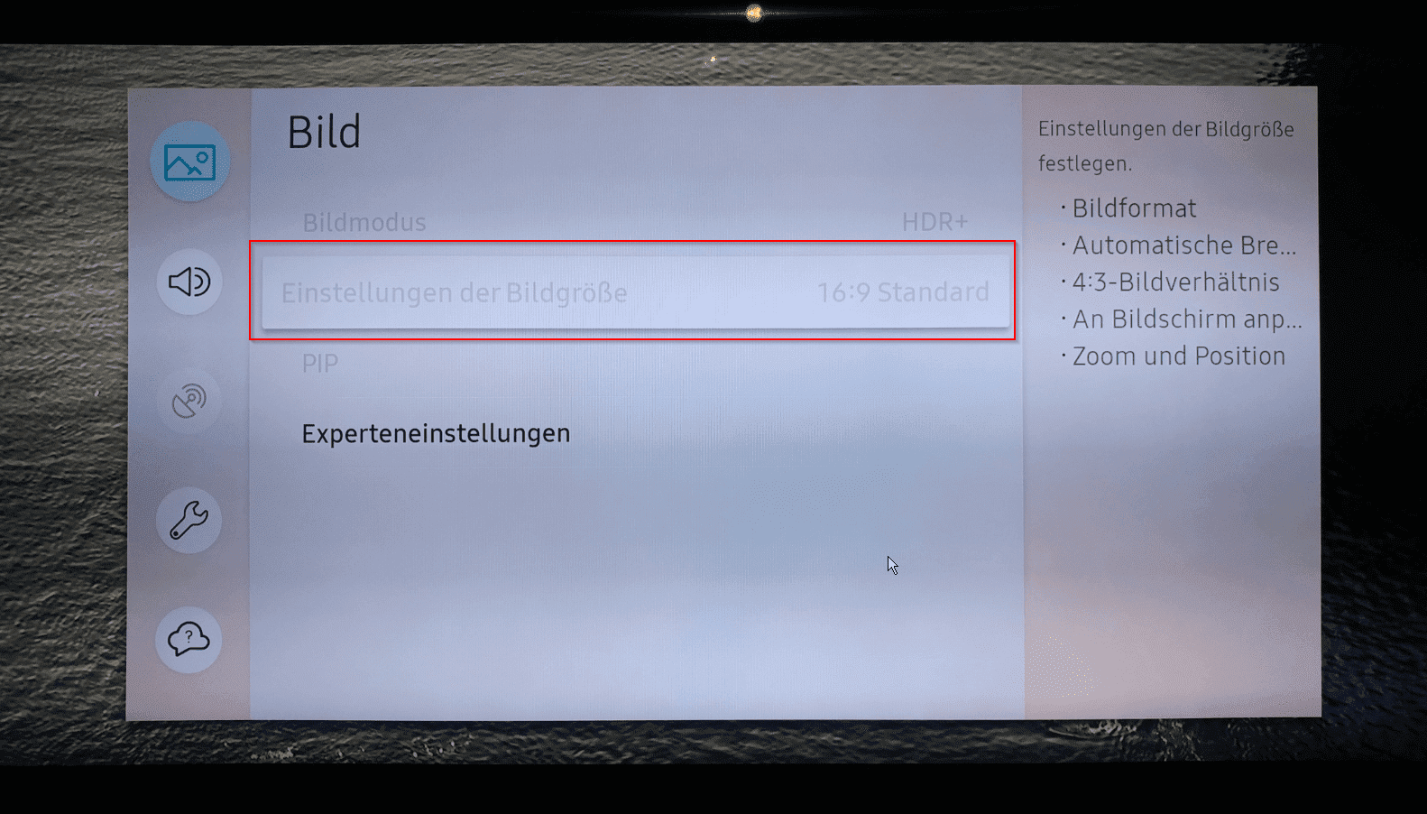

003 Samsung TV Smart Hub BUG !!! Die Bildformat Einstellungen sind ausgegraut !!! Es sind KEINE Einstellungen am Bildformat möglich, das Bild passt sich auch NICHT irgendwie automatisch an das 16:9 Bild an. (die Option "an den Bildschirm anpassen" ist Samsung TV intern auch überhaupt nicht verfügbar. Würde aber auch nur minimalst zoomen --> wenn es das ist was die Entwicklung meint mit "sollte sich automatisch anpassen" ??? ).

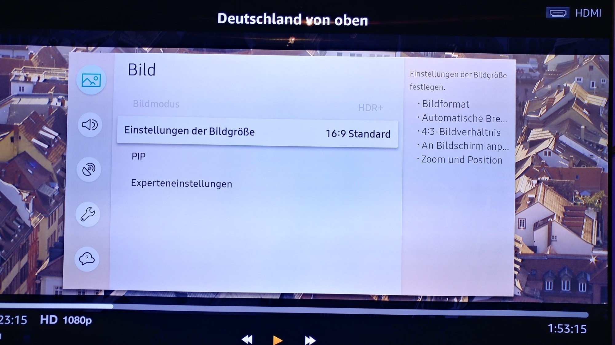

004 die gleiche Filmsequenz in der Xbox One Prime Video App (auf dem Weg zu den Einstellungen Bildformat)
005 das gleiche Einstellungsmenü Bildformat aber hier ist die Funktion NICHT gesperrt ( aber externes Gerät: Xbox One Prime Video App). Einstellungen sind möglich (Samsung !!! dafür haben wir bezahlt, das wollen die User --> eine freie Wahl auch bei Samsung TV Smart Hub Video Apps !!!)

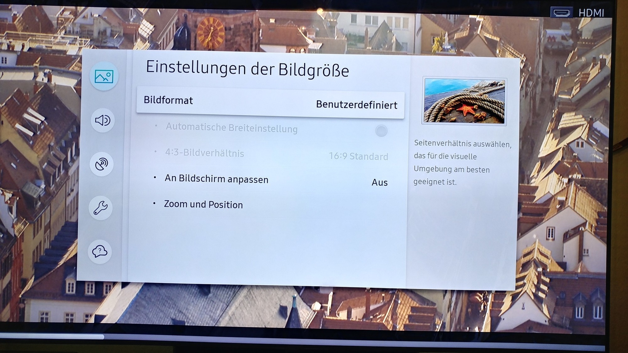

006 der Wechsel von 16:9 zu "Benutzerdefiniert" ermöglicht das Zoomen des Bildformats:
007 Bildformat "Benutzerdefiniert" Zoom und Position ermöglicht die Einstellung des Bildformates wie es der Nutzer gerade selber gern hat und mag:
008 das Ergebnis Voila ! Ein wunderbares 16:9 VOLLBILD, gar kein Vergleich zum gestutzen Bild 001 (ca. 25% weniger Bildfläche):
Liebe L: @MarinaM das ist das was WIR möchten, die Möglichkeit die Einstellung des Bildformates auch bei Samsung TV Smart Hubs Video Apps anpassen zu können. Was wir nicht möchten ist dafür eine extra zusätzliche Hardware kaufen zu müssen die der Firmware Sperre oder Firmware BUG nicht unterliegen.
Ich hoffe der Wunsch frei selbst zu entscheiden wie man einen Film sich ansehen möchte kommt mit der Bilderstrecke ( und auch an dem Ergebnis Unterschied Bild 001 und Bild 008 gut rüber.
Wärst Du so freundlich und könntest mit diesen Detail Infos bitte nochmal nachhaken und uns Feedback dazu geben warum diese Firmware Sperre besteht und oder ob das ein Firmware Bug ist ?

Ich habe noch eine Rückfrage. Wenn ein Menüpunkt in den Bildeinstellungen ausgegraut ist, dann liegt das in der Regel daran, dass eine andere Bildeinstellung dem widerspricht. Da sich ferner die Bildeinstellungen je nach Quelle unterschiedlich einstellen lassen, kann es gut sein, dass dies der Grund ist, warum es auf der XBox doch geht.
Kannst du mal überprüfen, ob du da unterschiedliche Einstellungen vorgenommen hast? Gegebenenfalls kannst du auch mal die Bildeinstellungen zurücksetzen und dann überprüfen, ob die Option noch immer ausgegraut ist.
Hi L: @DavidB,
eine Überlagerung mit anderen Bildformat Einstellungen liegt nicht vor, die ursächlich für den ausgegrauten Menüpunkt sein könnten (wie das bei anderen Einstellungen schon mal üblich ist). Reset's jeglicher Natur habe ich bzgl. unterschiedlicher Gründe bereits mehrmals vorgenommen.
Die Bildeinstellungen sind IMMER ausgegraut wenn eine Samsung TV Hub Video App benutzt wird. Das (Samsung TV Video App) ist der Grund (=Samsung TV Video App) für den ausgegrauten Menüpunkt.
