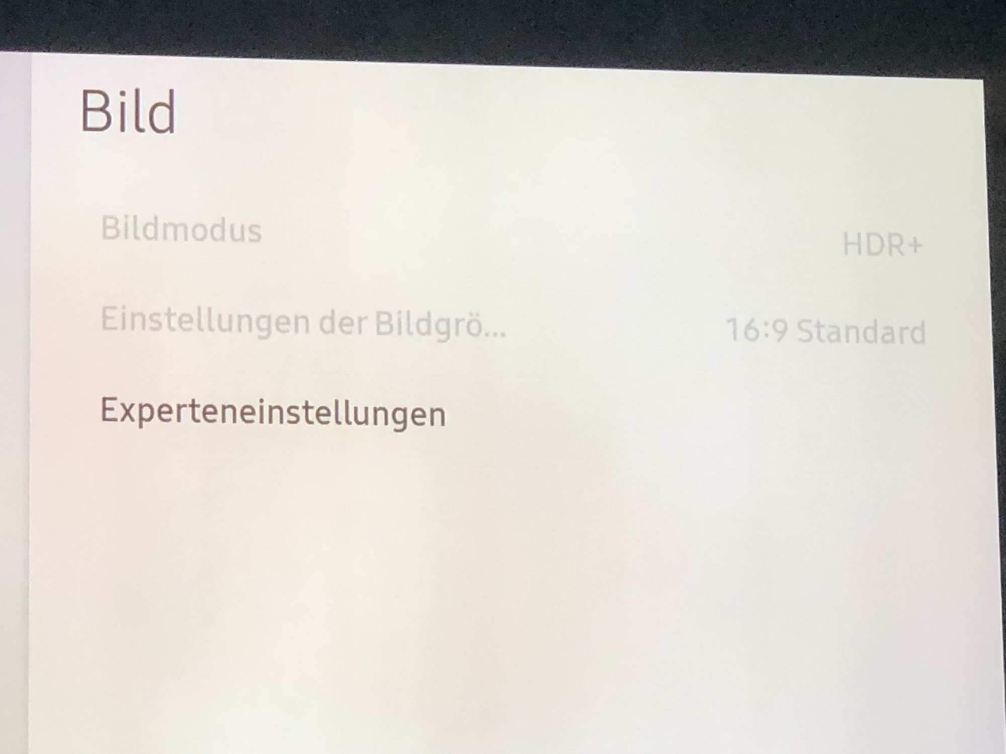

QE65Q7FGM - Schwarze Balken & Bildformat in der Netflix App und TV.

Aus Notwehr werde ich Filme jetzt auf Amazon Fire streamen. Unter dem Input kann man dann wenigstens die Bilddimensionen so stretchen, dass die Balken verschwinden . Gut: es fehlt ein Teil des Bildes, aber damit kann ich besser leben, als mit den Balken
Wenn ich es jetzt noch schaffe dieses Stretchen mit einem Tastendruck (Logitech FB oder anders) zu erldigen und so zwischen "normal" und "stretch" schnell hin und her wechseln zu können, dann habe ich fast gewonnen

Problem ist, dass ich das Bild nicht nur im Format umstelle im Untermenü, sondern auch horizontal und vertikal stretche
Also z.b. 3x breiter und 5xhöher oder so.
Mit dem Formatumstellen alleine habe ich immer noch Balken
Aber guter Ansatz mit der Harmony und dort zu verketten. Vielleicht bekome ich das ja alles als kette hinterlegt

die Zoom Einstellungen für das Bildformat legst Du ja eigentlich 1x grundsätzlich fest. Wenn das 1x passiert ist braucht man nur noch den Wechsel zwischen 16:9 & benutzerdefiniert.
Mit den Zoom Einstellungen spiele ich aktuell noch. Liege jetzt bei 12% seitlich vergrößern und ich meine 26% nach oben vergrößern um halt nicht nur hoch zu zerren sondern halt auch in die Breite zu gehen.
Wie sind denn da so Deine Einstellungen GEGEN die schwarzen Balken um noch ein harmonisches Bild zu haben ?

Aber im Verhältnis hätte ich gesagt, ahbe ich ungefähr das Selbe
Was dabei dann stört ist, dass AAmazon und NetFlix die Infos links und unten einblenden und diese dann verloren gehen
(argh)
Der Übersichtsbalken, bzw der Vor/Rücklaufbalken mit Restlaufzeit etc sind außerhalb des sichtbaren Bereichs
Aber irgend einen Tot muss man sterben, befürchte ich

Sind die Samsung TV Sperren zur Einstellung des Bildformates (16:9 auf benutzerdefiniert) in allen Video Streaming Apps hinterlegt oder wird das durch die Samsung TV Firmware limitiert ? Ist das ein Bug oder ist das ein Feature ?

Ich habe aktuell Kontakt mit Videoload & dem Support von Rakuten TV. Beide App Anbieter verweisen darauf das die Sperre aus der Samsung Firmware kommt und die App Anbieter darauf keinen Einfluss haben.
Die Sperre ist ja auch wirklich bei ALLEN (Samsung TV) Video Streaming Apps so (Youtube, Netflix, Prime, Videoload, Rakuten). Das alle Anbieter ggf. riskieren das der Kunde sein Geld lieber woanders ausgibt weil deren App solche Sperren nicht aufweist dürfte jeder App Anbieter daran interessiert sein seinem Kunden keine Gängelung bei der Nutzung aufzuerlegen. Es ist ja zu befürchten das der Kunde seine Streams dann bei anderen App Anbietern kauft.
Die Apps wo diese Sperre vorliegen und ich keine Alternative über Shield oder Xbox habe kaufe ich halt keine Filme. Ich werde jetzt im nächsten Schritt diverse Pressestellen abklopfen um eine vernünftige Info dazu zu bekommen.
Weiß jemand ob die anderen großen Playern seinen Kunden auch solche Sperren auferlegen (LG, Sony, Panasonic) ? Oder ist Samsung da der einzige Anbieter der solche Gängelungen in die Firmware einbaut ?
Könnte ich (oder Wir hier die Samsung Community) dazu mal eine verfünftige / ernsthaft recherchierte Info bekommen ? Auf den App Anbieter zu verweisen heißt für mich, dass man sich einfach nicht um eine Antwort bemüht hat und einfach einfach eine Standard Konserve raushaut (die lt. App Anbieter so auch einfach nicht stimmt !!!).
Warum also sperrt Samsung absichtlich die Bildformat Einstellungen ? Meiner Meinung nach ist das ein Fehler in der Firmware !!! Also ein fetter BUG !

Und gibt es schon Neuigkeiten über die von Samsung Auferzwungene Nichtveränderbare Bildeinstellung?
Netflix und Amazon bestätigen das sie keine Sperre drin haben also kommt die Sperre definitiv von Samsung.
Also hört bitte auf das auf die Appanbiter zu schieben da es mit externen Geräten und app ja nicht so ist.

aber ist doch total doof bei einem 2018'er TV Netflix & Amazon auf einem externen Gerät laufen zu lassen oder ? Bei mir laufen jetzt die meisten Video Apps auf der Nvidia Shield (da klappt es seit dem vorletzten Update auch mit 5.1 Audio Passthrough durch das HMDI).
Doppelter Stromverbrauch durch diese bonierte Software Politik von Samsung. Ich habe 2000 EUR für den TV bezahlt und möchte die Funktionen nutzen wenn es mir passt. Bei den Benutzerdefinierten Bild habe ich mittlerweile ganz gute Werte gefunden so dass die Bilder fast natürlich aussehen (also ohne Eier-Kopf Effekt).
32% oder 34% nach oben, 12% oder 14% zur Seite.
Je nach Material 2,35:1 bzw. 2,40:1 liefern ja auch leicht unterschiedliche schwarze Balken. Bei Netflix gibt es so ganz merkwürdige schwarze Balken, die sind wieder jeglichen Format. Bei vielen Netflix Serien muss man nur 4% hoch zoomen.
Wie sind denn da eure Einstellungen liebe MITLEIDENDE ?

Ich habe gerade meinen Sony LCD weggegeben und dafür den Samsung angeschafft und trauere dem Ganzen ein wenig hinterher.
Bei Sony konnte man IMMER das Bildformat ändern, egal welche Quelle man hatte
Außerdem hatte das Sony auf die FB gelegt und man kam mit zwei Drückern dort hin.
Das ist ja der nächste Punkt.... das man bei Samsung 10 mal drücken muss und dann auch noch 10 mal "zurück" drücken muss. Hat dafür schon jemand eine Lösung, außer eine zusätzliche FB anzuschaffen und zu programmieren, wie z.b. Logitech ?
Bei mir geht es dann....
Menü..linke..linke..links..links..links bis EINSTELLUNGEN
Enter
Bildoptionen
Enter
Größe
Enter
runter
Seitenverhältnis
Enter
Persönlich
Enter
zurück
zurück
zurück
zurück
zurück
MAN IST DAS NERVIG !!!!!!!!!!!!!!!!!!!!!!
