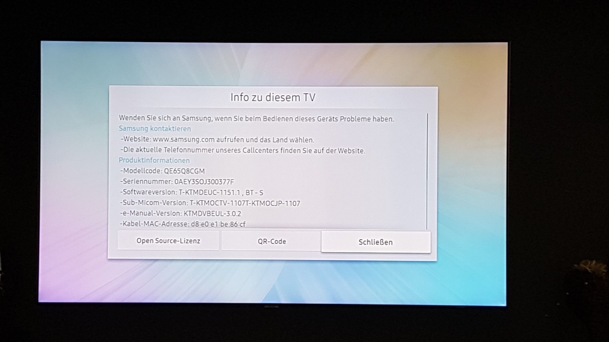

Q7F ist lt. Menü ein QE65Q8CGMT
P.
Ich habe seit ca. 3 Wochen einen Q7F mit 65"; der Fernseher ist auch definitiv flach, nicht curved.
Im Menü behauptet er aber, ein QE65Q8CGMT zu sein, s. anhängendes Bild.
Hat jemand dafür eine Erklärung?
LG
Dirk
Hallo Dirk,
vielleicht wurde die OCB verwechselt ? War der noch original verpackt ?
Muss direkt heut abend mal schauen, was meiner vorgibt zu sein.
Danke, gib mal Bescheid, was deiner sagt...
Meiner war ein Aussteller im Geschäft; lt. Typenschild am Gerät ist er auch ein Q7F...
Hast Du mal die Seriennummern verglichen ? Müsste doch auch eine direkt auf dem Gerät kleben ?
Na dann scheinst ja die richige Box zu haben. Vielleicht war der "Programmierer" beim Eingeben der Daten abgelenkt oder zu sehr mit dem Ruckelthema oder so beschäftigt. :smileylol:
Ist vermutlich eh nur ein Textfeld. Mal sehen ob es dafür noch eine Erklärung gibt.
Nur zur Info, bei mir stimmt der Eintrag. Habe einen 65Q8F und das zeigt er mir auch im Menü so an.
du hast mich auf die Lösung gebracht:
Die Seriennummer hatte ich nur am Bildschirm abgelesen.
Die externe Box ist tatsächlich von einem 65Q8C...
Mal den Support kontakten, ob sich daraus Negatives ergibt *1f61e.png*
LG
Dirk
Laut Samsung Techniker soll man auf keinen Fall Boxen von anderen größen / Typen verwenden....
Hast du irgendwelche Qualitätseinbußen?
@Potman8422 schrieb:Hallo, du hast mich auf die Lösung gebracht:Die Seriennummer hatte ich nur am Bildschirm abgelesen.Die externe Box ist tatsächlich von einem 65Q8C...Mal den Support kontakten, ob sich daraus Negatives ergibt LGDirk
Steht das irgendwo auf der Box ?
Grüße
