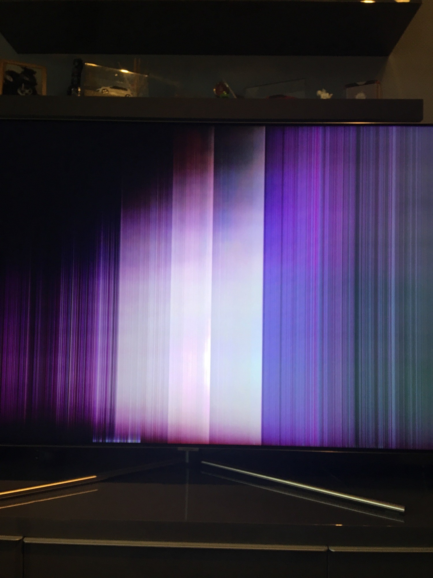

Samsung Q7f Bildfehler
D.
vielleicht kann hier jemand mir helfen. Ich habe seid gestern Probleme mit meinem Fernsehen. Beim anmachen habe ich kein Bild. Es entstehen weiße/pinke streifen über den ganzen Bildschirm (siehe Foto). Leider bringt ein Neustart nichts. Stromlos habe ich den Fernsehen auch gemacht bring auch nichts. Manchmal startet der Fernsehen mehrmals selbständig neu und irgendwann ist ein Bild wieder da, aber schalte ich den Fernsehen wieder aus geht wieder von vorne los.
Samsung Q7f 55 Zoll gerade ein Monat alt
Das ist schon ziemlich heftig.
Ruf mal den Support an oder lass dich zurück rufen.
Ich nehm mal stark an das die auch gleich den Techniker rausschicken und den Schaden beheben.
P.S. Frohes Fest *:winking-face:
Kurzes Update. Heute war der Techniker da und das Mainboard war defekt. Jetzt ist wieder alles gut und ich hoffe das jetzt alles länger hält
