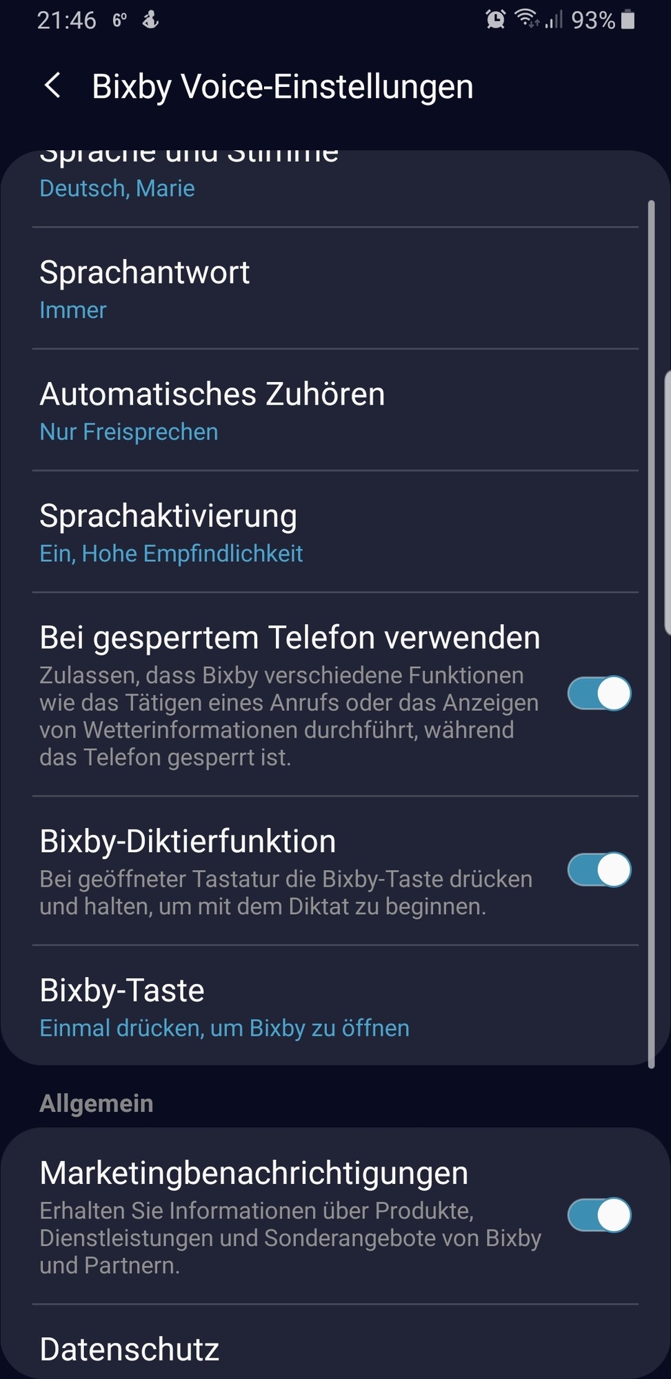

Habe selbst das S8 plus und bixby läuft momentan ohne Probleme mit folgenden Einstellungen:

Das habe ich auch gemacht.
Jetzt habe ich erst einmal auch auf "hohe Empfindlichkeit" gestellt. Danke für den Screenshot.
