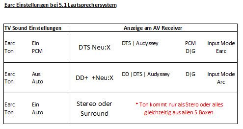

ich habe ein Problem mit der Earc Verbindung von Denonx2700H und Samsung Q90T. Beide Geräte haben die neuste Software.
Bei mir ist eine 5.1 System am Denon angeschlossen.
Denon Einstellung:
HDMI Kabel in Monitor 1 (arc/earc)
HDMI Audioausgang ist auf "AVR" eingestellt
HDMI Steuerung ist ein (ARC somit automatisch auch)
Quelle ist TV Audio
Samsung Einstellung:
HDMI Kabel in HDMI 3 (arc/earc)
Anynet + "ein"
Earc "ein"
Tonformat "Auto"
Wenn ich jetzt beim Denon den Sound Modus auf Pure-> Auto stelle, bekomme ich immer nur ein Surround Sound.
D.h. beim TV Programm oder bei der Netflix app kommt aus allen 5 Boxen der gleiche Sound raus, zb. auf die Dialoge/Stimmen kommen auch von den rear boxen was verdammt nervt.
Wenn ich den Sound Modus mit den unteren Moive taste ändere, bekomme entweder Stereo oder den Surround Ton wie im Auto Modus.
Stell ich jetzt beim Samsung das Tonformat auf PCM, kann ich über die Movie Taste den Decoder zb DTS Neutral X wählen und der Sound kommt so wie er soll, Stimmen nur von Vorne und die Umgebungsgeräusche von hinten.
ABER der TV soll ja nix decodieren sondern der AVR, deswegen ist ja PCM falsch oder ?
Eine andere Lösung wäre
Samsung earc "aus"
Tonformat "auto"
Dann kann ich ebenso über die Movie Taste zb DTS Neutral X wählen und der Sound kommt richtig.
Dann hätte ich aber nur ARC anstatt earc, was mir der Denon in der Eingangszuordnung auch so anzeigt.
Ich habe zwar nur ein 5.1 System und kein Dolby Atmos für was man earc benötigt, aber ein weiterer Vorteil von earc ist ja, dass auch 5.1 unkomprimiert weiter gegeben wird.
Sind meine Einstellungen falsch, oder liegt hier ein Software Problem vor ?

Ich poste hier mal die Antwort von einem anderen Forum.
Bei Samsung liegt hier wohl ein Software Problem vor ...
Oder man gibt sich halt mit ARC zufrieden.
Im vom TE gezeigten Screenshot der Remote-App sieht man ja auch, dass dem Denon via eARC vom Q90T offensichtlich Multi-Channel-PCM zugespielt wird.
Im konkreten Fall 5.1.
Das geht eben in der Tat, mit mehr als zwei Kanälen, nur via eARC.
Nur kann sowas (nativ) eigentlich nur von einem externen Zuspieler wie beispielsweise einem (UHD)BD Player kommen.
Also einer extern via HDMI an den TV angeschlossenen Quelle.
Bei einigen BDs gibt es ja, abhängig vom Filmtitel, tatsächlich eine (Mehr) Kanal-PCM Tonspur.
Oder wenn man den Zuspieler (sofern möglich) dekodieren lässt.
Wenn als Eingangsquelle hier Netflix aktiv war, kann das eigentlich nur bedeuten, das der Q90T schon intern DD 5.1 bzw. DD+ 5.1 dekodiert und das via eARC als Multi-Channel-PCM an den Denon weitergibt.
Das würde aber eben bedeuten, dass ein entsprechender Dekoder bereits im Q90T integriert ist.
Und dieser offensichtlich bei aktiven eARC "zwangsaktiviert" wird bzw. das Ausgabeformat am eARC-HDMI Port (intern) fix auf (Multi-Ch-)PCM gestellt wird.
Und der Benutzer in diesem Falle keine Auswahlmöglichkeit mehr hat.
Korrekt wäre hier sicher "durchleiten", wenn man das Samsung Fach "Kauderwelsch" hier richtig interpretiert. Also "Bitstream".
Was ich aber schon eher als "Fehler" bzw. zumindest als suboptimal sehen würde.
Entspricht meiner Feststellung, dass per Passtrough (Durchleitung) von anderen Geräten korrekt alles von mir benötigte bisher einfach 1:1 via eARC zum Receiver durchgeleitet wurde.
Wenn ich allerdings bei Verwendung der Netflix App in den Einstellungen auf "PCM" gehe , dann kommt zwar per eARC PCM an, dummerweise ist das dann bei mir 2-Kanal-PCM, denn sonst würde der Receiver einfach "Multi Channel In" oder sowas anzeigen, wie er es z.B. macht, wenn ich meine PS4 Pro per Multi Channel PCM da dran habe.
Kann natürlich eine unterschiedliche Problematik sein, weil anderer TV (meiner: QE75Q950T, QLED von 2020)
Mein Model ist ja auch von 2020 und auch ein QLED.
Samsung hat erst serienmäßig 2020 das earc eingeführt und muss hier wohl noch nachbessern , muss man denen wohl mal sagen.
Das Problem besteht weiterhin....
Man kann earc nur als stereo nutzen.
Mit ARC Einstellungen, also earc deaktiveren, funktioniert es.
Das kann aber nicht die Lösung sein!
