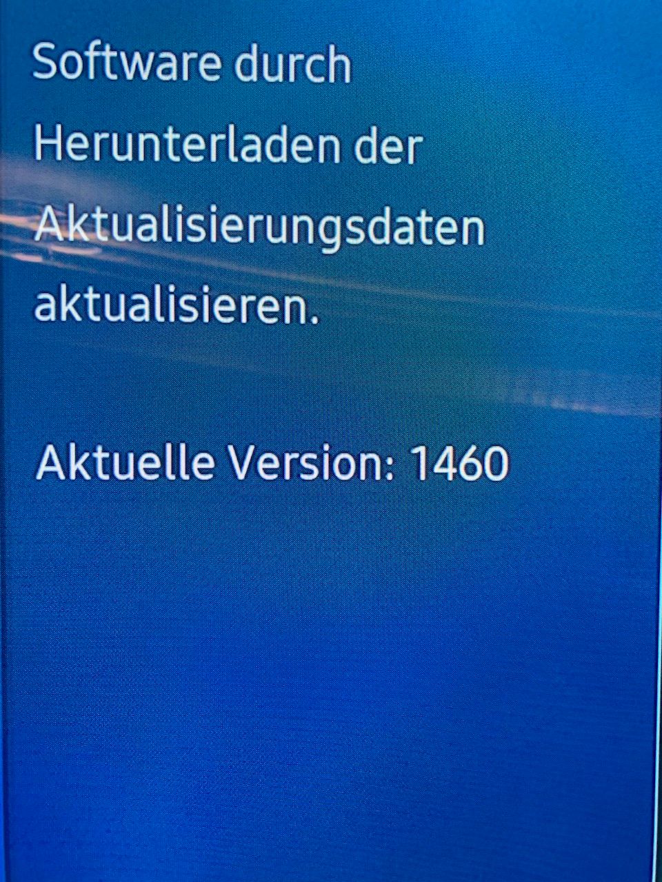

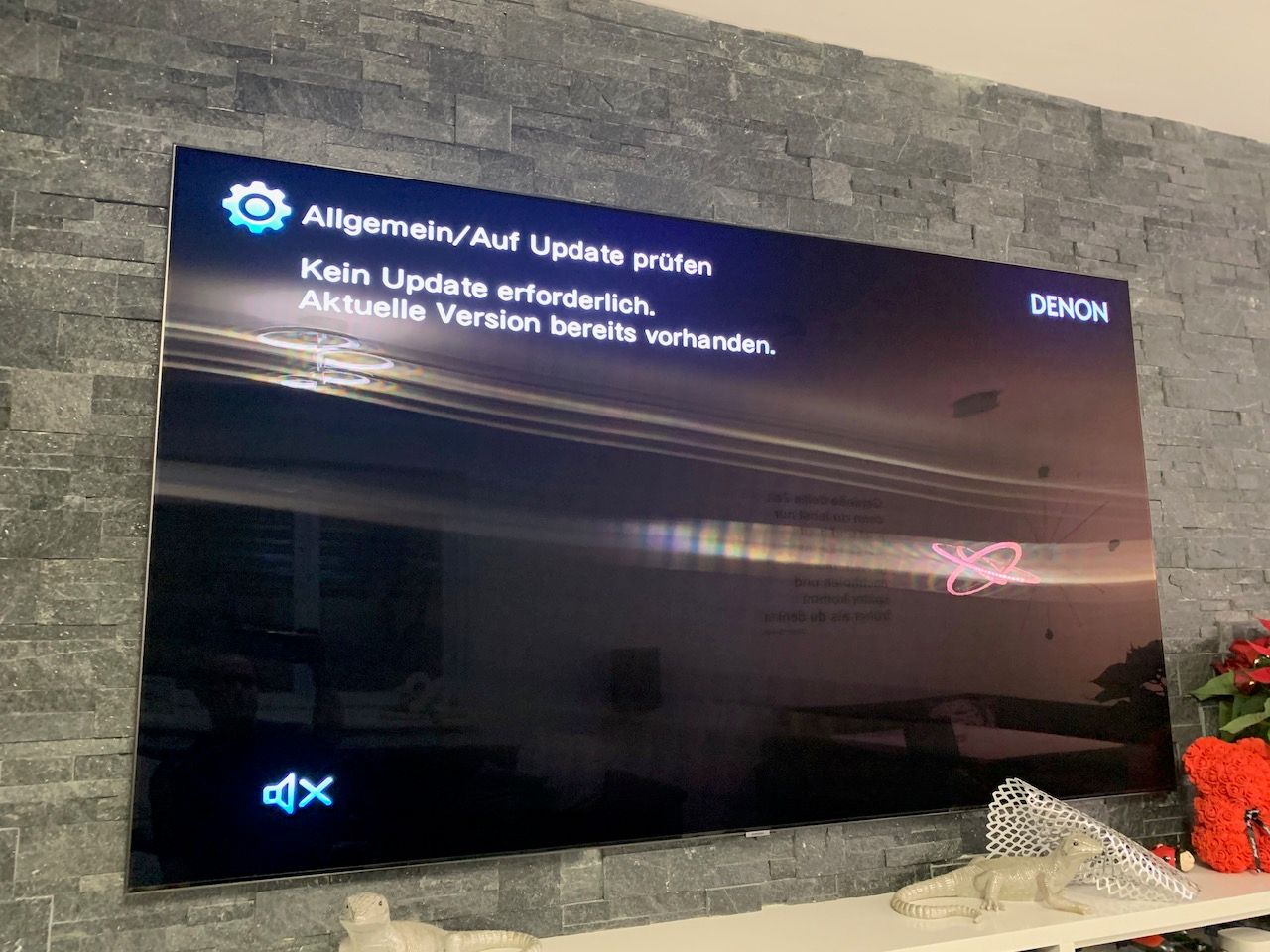

Update:
Habe nun gesehen, dass im Support-Bereich ein Update verfügbar war (Über den TV selbst wurde immer angezeigt, dass keine neuen Updates vorhanden seien) . Habe nun via USB auf Version 14.6
Die Firmware des Denon Receiver ist aktuell:
Fazit: Das Problem besteht weiterhin.
