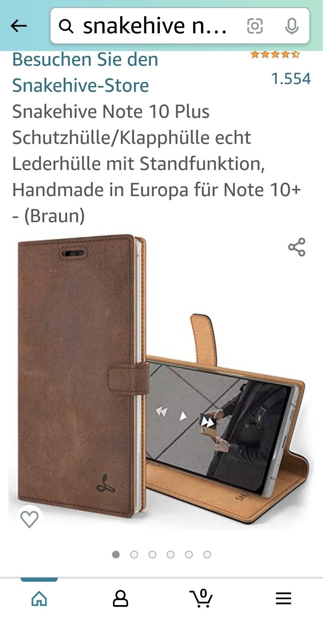

Die werkseitig angebrachte Schutzfolie habe schon nach wenigen Wochen von meinem Note 10+ entfernt, weil sie sich an einer Ecke gelöst hatte. Vom ersten Tag an habe ich die Hülle von Snakehive benutzt. Bis heute kann ich keinen einzigen Kratzer auf dem Display erkennen.
