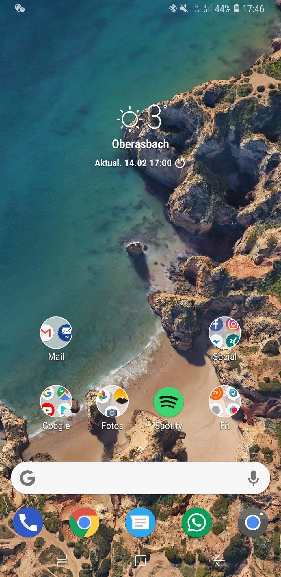

Aber jetzt setzt ich noch einen drauf. Mein Gerät meint teilweise es befindet sich im Roaming! Siehe screenshot. Dann hab ich auch keinen Daten Empfang mehr, obwohl ich es zulasse. Weiß nicht ob des mit dem Zusammenlegen von o2 und eplus zusammen hängt (national Roaming) aber unter Nougat lief es ohne Probleme.
