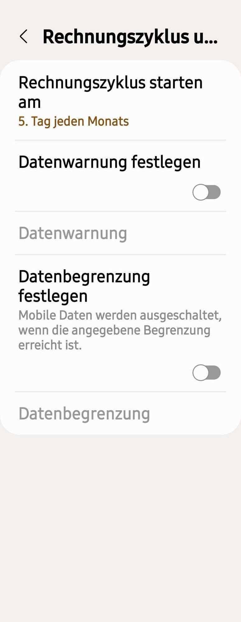

Was ist mit Deiner Datennutzung?
Gehe mal
Einstellungen.
Verbindungen.
Datennutzung.
Datenwarnung...
Da gehe mal rein.
Was ist da erlaubt?
Habe ich auch schon probiert bin da selbst
