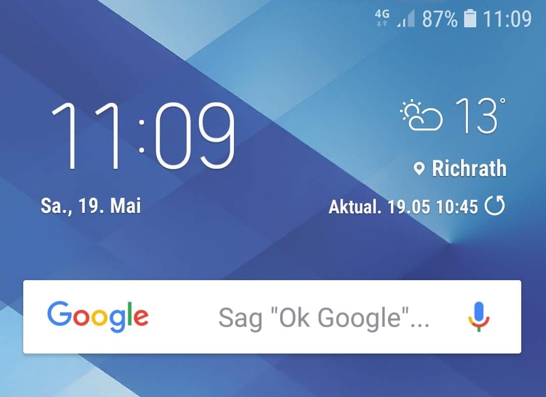

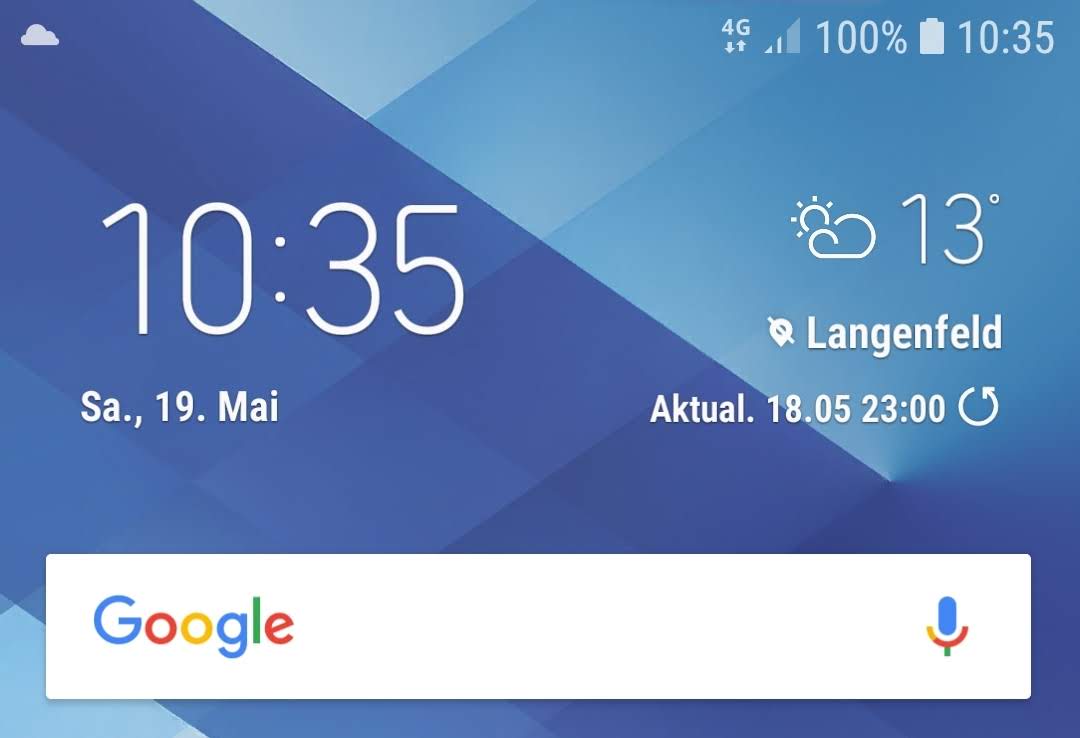

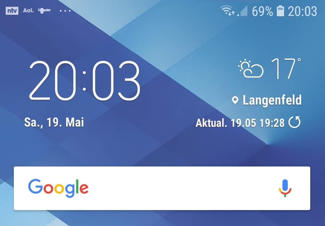

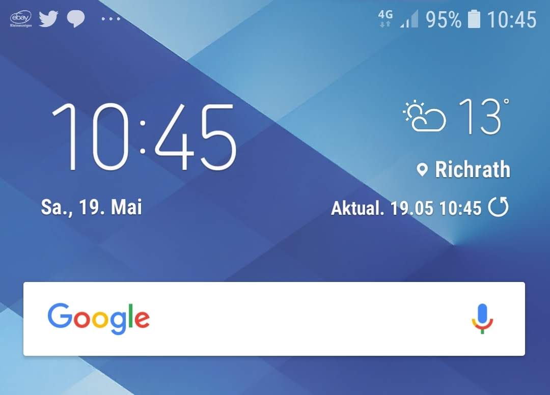

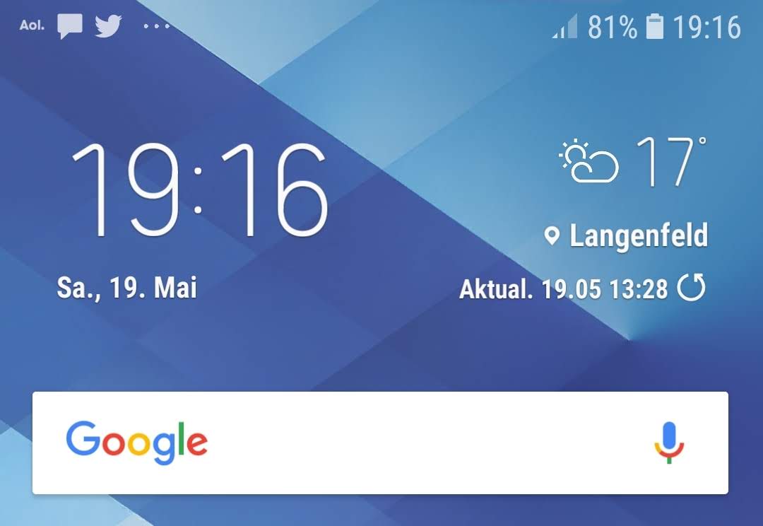

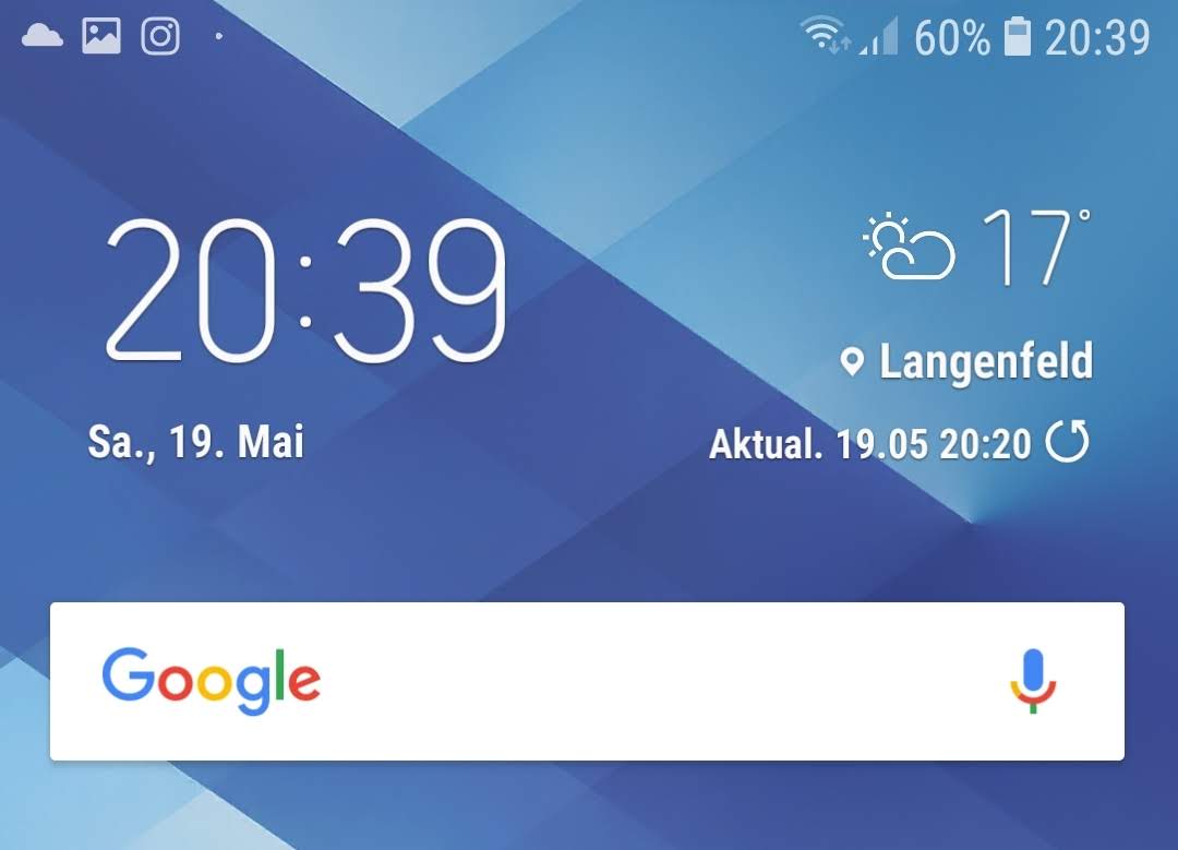

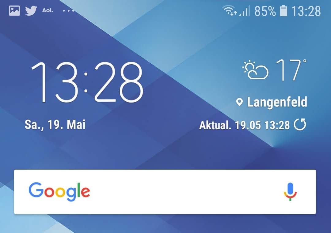

Ich habe jetzt mal 3 Tage in verschiedenen Zeitabständen Snapshots vom Akkustand gemacht. Am Samstag z.B. war ich morgens in einem Cafe und hatte mobile Daten an. Später, als ich gefahren bin, hatte ich mobile Daten wieder deaktiviert. Wlan war zu diesem Zeitpunkt aus, da kein öffentliches Wlan in der Nähe.
Erst am Abend war ich bei meinem Kumpel und habe da Wlan wieder angemacht . ( 5GHz, ac-Standard ).

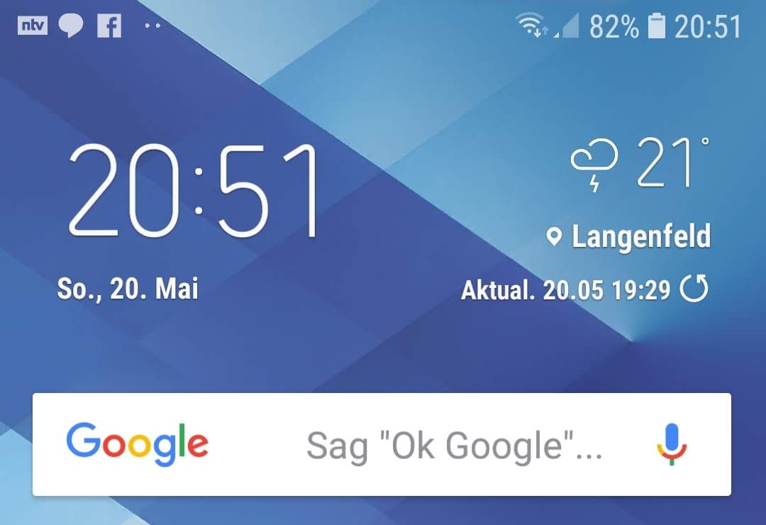

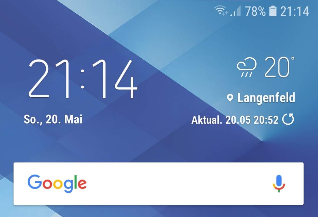

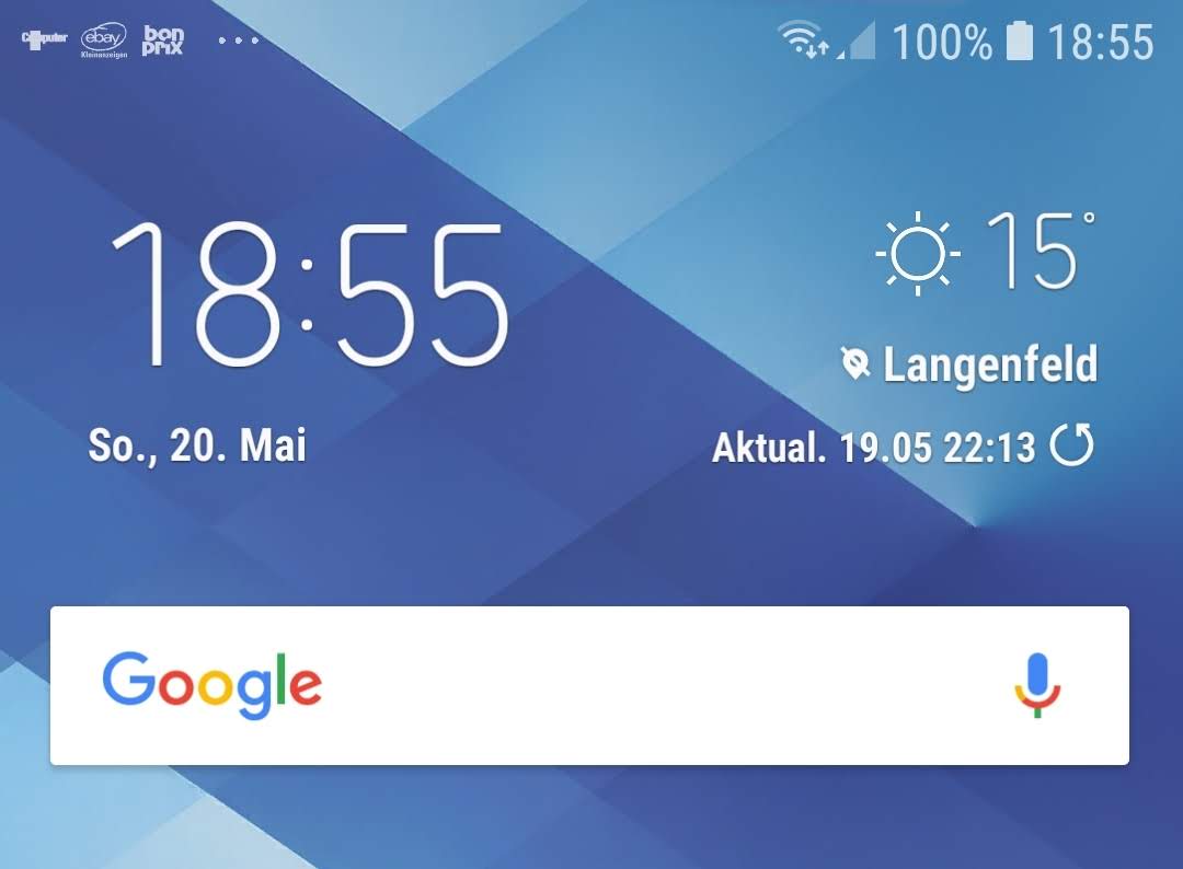

Gestern war ich auch bei meinem Kumpel. Aber erst 18:55 Uhr habe ich mein Smartphone angemacht und Wlan aktiviert.
Der Akkuverbrauch war fast normal. Nur wenn ich morgens LTE nutze, ( Aldi Talk ), dann geht der Akkuverbrauch schneller runter als vorher unter Android 7.0
Und Abends dann wieder Wlan an, dann ist der Akku schnell leer. Sowie am Samstag, 19.05.2018
Gruß Ulli

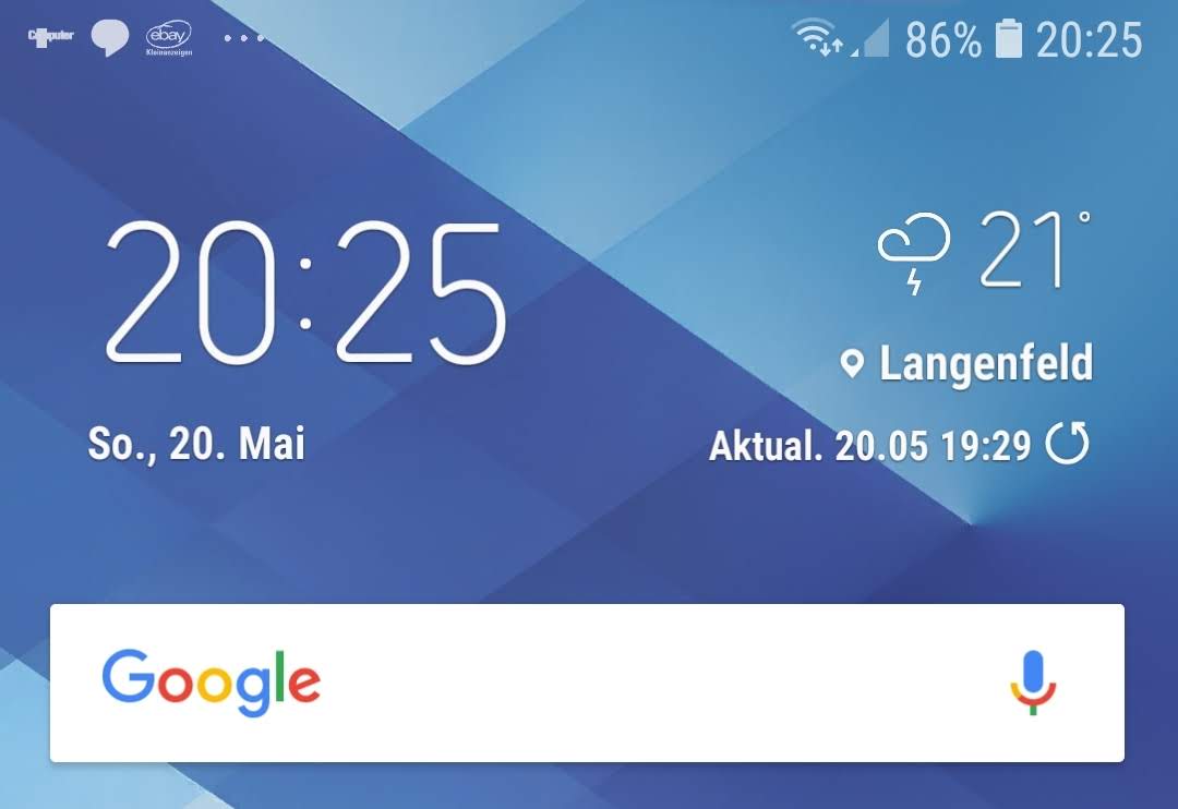

Gestern, am 20.05.2018 habe ich mein Smartphone auch erst so gegen 19:00 Uhr eingeschaltet und Wlan aktiviert. Es gab keine Updates von meinen Apps aus dem Play-Store. Ich habe keine Youtube-Videos gesehen und kein Facebook genutzt, den das ist auch dafür bekannt viel Strom zu verbrauchen.
Gruß Ulli
Smartphone eingeschaltet
Smartphone ausgeschaltet
