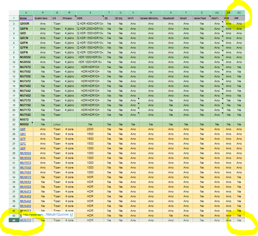

Danke der Nachfrage. Tatsächlich habe ich meinen Fernseher beim tschechischen (ist angeblich für tschechischen Markt vorgesehen) Custom Support Center prüfen lassen.
Mein Fernseher (Modell) besitzt die PIP-Funktion nicht.
Hier eine Übersicht der Modelle PIP ---> Ano = Ja ; Ne = Nein
Liebe Grüße
