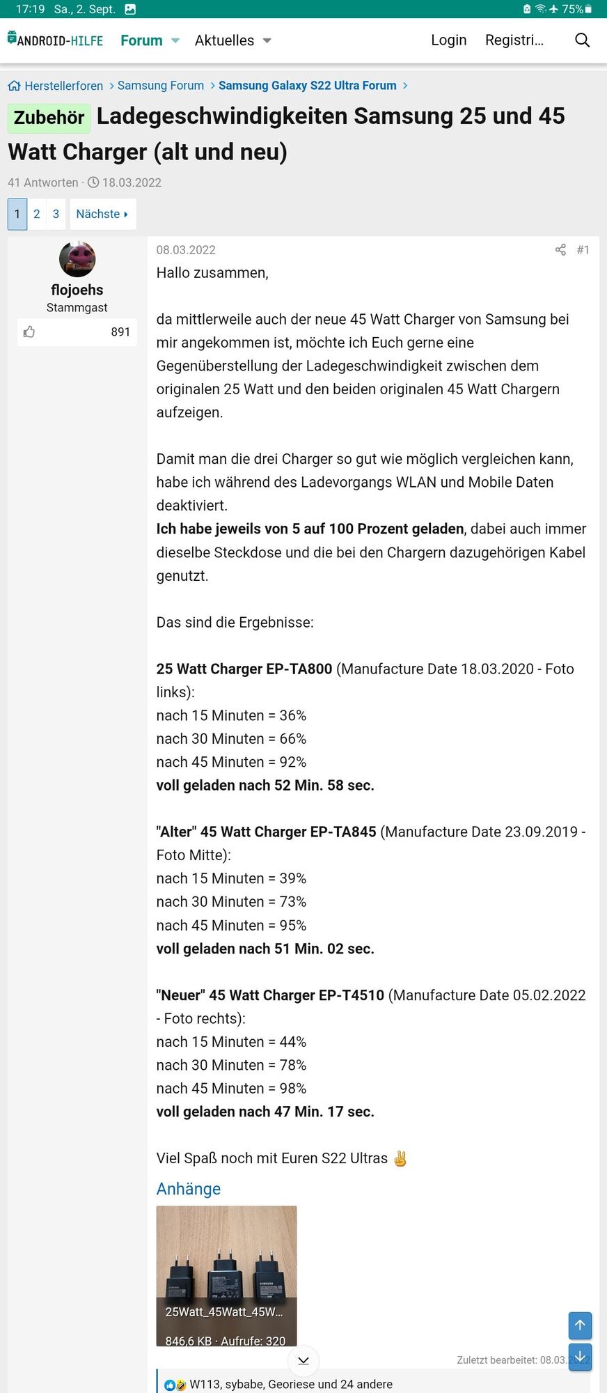

!Bitte Lesen!Was ein Zufall!ich habe gestern für mein S23 Ultra das Original 45 Watt Ladegerät gekauft,mit dem langen Kabel, vorher hatte ich das 35watt Duo Ladegerät in Benutzung,was aber nur mit 25 Watt aufladen kann.Und ja das S23 Ultra kann mit 45watt geladen werden.Ich Frage mich aber!ob es normal ist,das ich wenn ich auf Schnellladen stell,das Ladegerät von 8watt auf 14watt steigt,und auch da verbleibtaber nicht auf 45watt aufsteigt,und wenn ich das Kabel rausziehe wieder einstecke,dann Schaft er die 45Wattist das normal?Also ohne Stecker ziehen sehe ich einen 10bminuten nicht mehr als 14 Watt auf Schnellladen.
Dort
https://www.android-hilfe.de/forum/samsung-galaxy-s22-ultra.4041/ladegeschwindigkeiten-samsung-25-un...
hat jemand eines Test gemacht.
Siehe auch Screenshot
Bestätigt voll und ganz die Aussage von Barney0w
