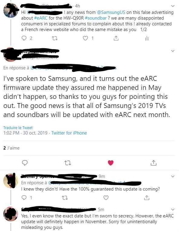

https://www.avsforum.com/forum/195-soundbars/3074826-samsung-q90r-soundbar-such-good-sound-so-many-b...
von Moderator bearbeitet
Wenn das stimmt, dann würde das nahezu all meine Probleme mit lösen. Dann wird die Soundbar einfach via eARC an den TV angeschlossen und alle anderen Geräte an den TV. Ich glaube das aber erst, wenn ich es sehe. Alle TVs und Soundbars der 2019er Reihe heißt, dass auch mein Q70 und meine HWQ80 eARC kompatibel werden!
Da wäre ich auch noch skeptisch, gerade wenn man die tw. widersprüchlichen Aussagen dazu vom Samsung-Support hier so ließt.
Und US ist ja leider nun mal nicht D...
Und wenn in diesem FW-Update auch gleich mit die zahlreichen Probleme mit dem integrierten HD+ angegangen würden, was auch schon längst überfällig ist. Aber da habe ich keine Hoffnung mehr...
Der entsprechende HD+ Thread ist ja auch sehr gut "gefüllt"...
Es gibt also auch noch genug andere "Baustellen"...
Die Hoffnung stirbt zuletzt, obwohl ich es mir nicht vorstellen kann, dass es unmöglich ist, eARC via Firmewareupdate bei HDMI 2.0b freizuschalten, wenn das im Gegenzug unzählige Hersteller hinbekommen. Wir werden es im November eh sehen, ob die Gerüchte stimmen. Wichtiger wäre mir jedoch die VRR Kompatibilität mit NVIDIA Grafikkarten.
