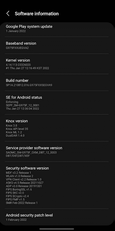

Aber die aktive CSC ist doch ATO bei ihm, also sollte er doch ATO-Updates OTA bekommen. Oder übersehe ich hier was? TEL ist doch lediglich die CSC des Landes/Carriers bzw. der Region, für den bzw. die das Gerät hergestellt wurde (& in seinem Fall eben gar nicht aktiv).
Ich bin mir nicht ganz sicher ob die dritte CSC im Screenshot (also spezifisch bei Android 10) die Region oder Primäre CSC gemeint ist aber soweit ich weiß müssen in dem Fall alle 3 CSCs die gleiche sein damit Updates funktionieren. Also "aktiv" ist TEL sonst würde sie das System nicht anzeigen.
Nein, die aktive CSC ist die erste, & die ist bei ihm ATO. Die Letzte gibt quasi den Werkszustand an & spielt keine Rolle (außer vielleicht, um etwaige Garantien zu verweigern). Das war IMHO auch nie anders - oder zumindest nicht in den letzten zig Jahren.
Bei mir sieht das beispielsweise so aus:
Wie du siehst, ist bei mir die hinterste CSC auch eine andere - & ich bekomme problemlos OTA-Updates.
Was die einzelnen Felder bedeuten, ist IMHO hier ganz gut erklärt. Aber warum im vorliegenden Fall keine OTA-Updates kommen, erklärt es auch nicht. *1f61e.png*
Ich würde mal das Firmwarepaket zur gegenwärtig installierten Version herunterladen & dann noch einmal mit eingelegter ATO-SIM-Karte komplett drüberflashen (mit vermeintlichem CSC-Wechsel von ATO nach ATO). Wenn anschließend immer noch keine OTA-Updates kommen ... weiß ich auch nicht.
Ja ich weiß dass die aktive ATO ist aber mit "aktiv" meinte ich etwas anderes... egal spielt jetzt keine Rolle mehr.
Aber interessant dass es bei Dir dennoch funktioniert. Meiner Erfahrung nach kamen damals die Updates nie wenn die CSCs nicht die gleichen waren. Bei Dir ist ja DBT und XEF ja nicht weit entfernt beide sind Europäische CSCs aber ATO und TEL sind viel weiter entfernt. Ob das vielleicht daran liegt?

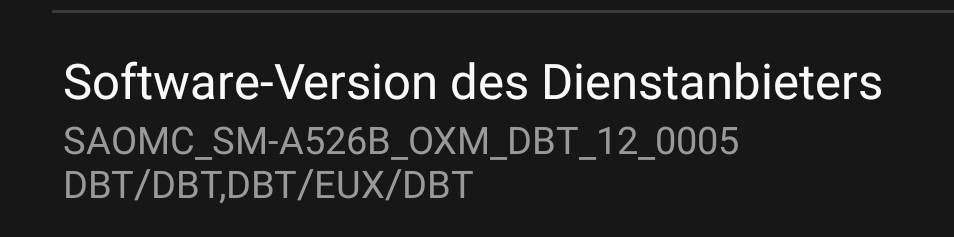

Soweit ich verstanden habe sind die Felder so gestaltet:
Aktiv/SIM1,SIM2/Region/Primär
Bei meinem A52 5G gibt es einen 5. CSC "EUX" die höchst wahrscheinlich für das Feld "Region" ist. Ich glaube das Feld mit "Region" kam erst bei den neueren Geräten hinzu.
