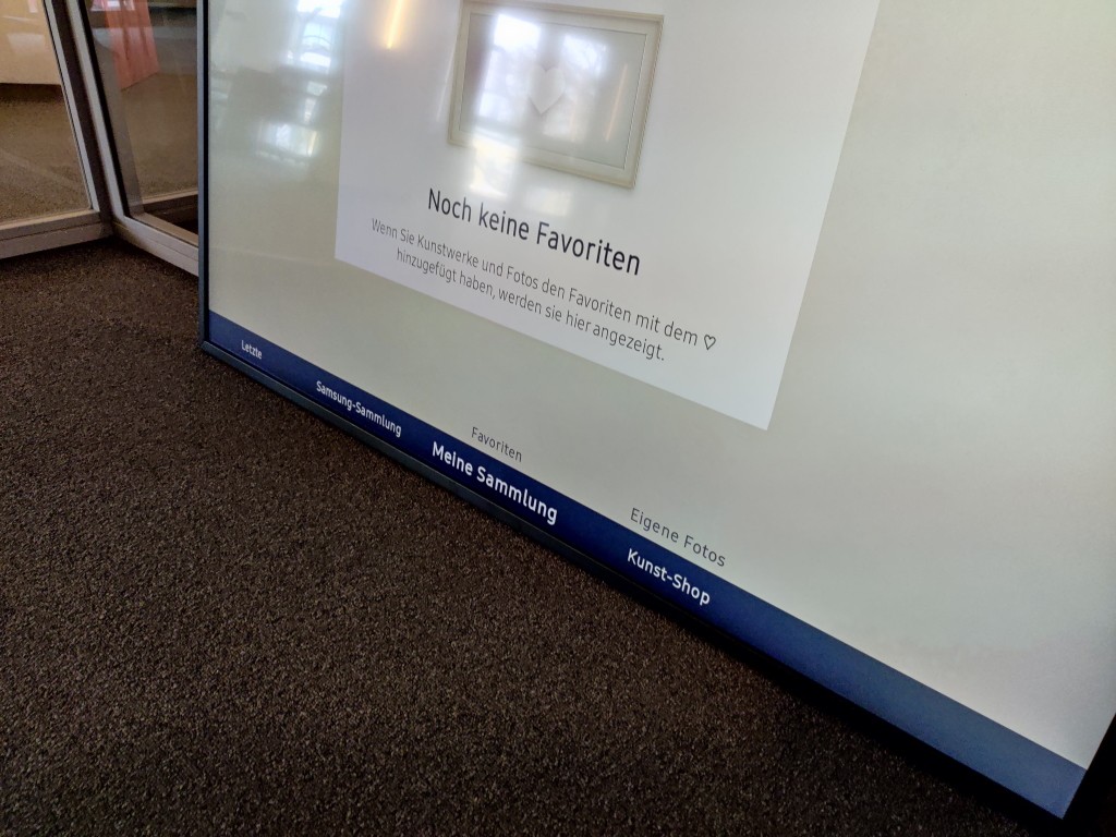

Nochmals ein großes Dankeschön für die schnelle Antwort, aber wie man
auf dem Foto sieht, sieht man nichts. Jedenfalls nicht den Menüpunkt
Einstellungen.
Hi,
L: @Heikohh Okay, das ist natürlich ein Hammer !
Aber..., ich habe die Ursache gefunden; Dein Gerät ist von 2017, also eine LS003 Serie.
UMLS003B_ZG_BN68-08697A-03_L04_171025.0.pdf (samsung.com)
Laut Manual sind die von Dir gewünschten Einstellungen tatsächlich nur über SmartThings möglich.
Versuch den Frame mal über ein Netzwerkkabel anzuschließen !
