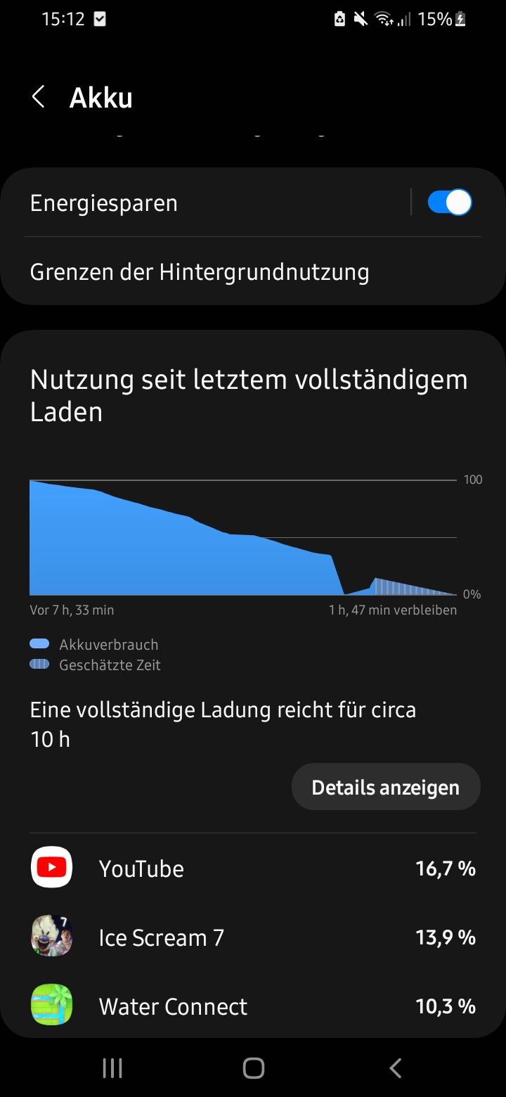

Guten Tag Leute, in den letzten Monaten hab ich das Gefühl dass der Akku meines Samsung Galaxy A30s kaputt geht, es ist fast 4 Jahre alt und hat keine äußerlichen oder innerliche Schäden und funktioniert einbahnfrei abgesehen vom Akku,
Ich lade über Nacht voll und nutze es ganz normal aber ab ca 50% Akku gehen die Prozente ein bisschen schneller runter und ab 30-20% dann in ein paar Minuten leer (siehe Screenshot), aber wenn ich es dann volllade nachdem der Akku abruppt leer geht, ist die Akkulaufzeit viel Länger und die Prozente gehen dann ganz normal und langsam runter, als beim ersten Aufladen was mich extrem verwirrt, bitte Hilfe

hast du mal im laufe der Zeit ein Wipe Cache und Repair Apps gemacht.
hier hatte ich mal eine Anleitung erstellt
Es scheint so als würde dein Akku langsam den Geist aufgegeben. Dieses rapide abfallen der Leistung unter ca 40% ist bei dem alter und Nutzungsverhalten durchaus normal und zu erwarten. Natürlich kannst du mal wie mein Vorredner versuchen mal alles zu refreshen, aber sollte Software seitig das Problem vorliegen, wäre es ab 99% abwärts auch schneller leer.
Alle Anzeichen deuten eigentlich auf einen schwach werdenden Akku hin. Wenn es sich bei wärmeren Temperaturen und Umgebung ein bisschen bessert, dann hast eigentlich schon die Antwort auf der Hand. Und in der Kälte wahrscheinlich noch schneller leer. Wir hatten auch zwei solcher Geräte bis vor kurzem in der Familie und beide hatten das selbe Problem wie du. Mfg Isi
Mit besonders kalten Beziehungsweise besonders warmen Umgebungs Temperaturen hat das ganze aber nichts zu tun
Smartphone Akkus heutiger Bauweise sind normalerweise unempfindlich gegenüber Temperaturen von -25 bis 60 Grad Celsius
Nach 4 Jahren kann ein Akku schon mal ermüden... vor allem bei viel Nutzung ^^
