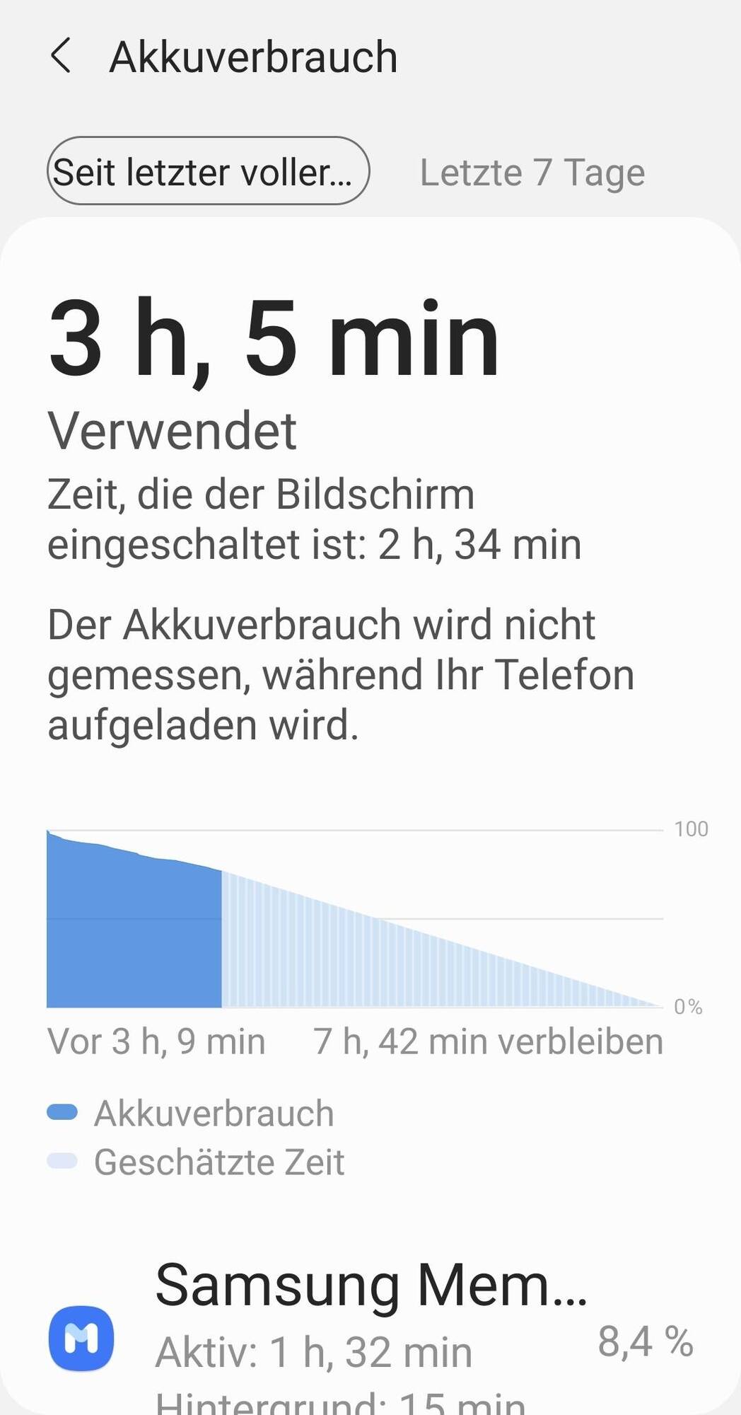

Ich habe mir gerade deine Screenshots angeschaut. 27% Akku in etwas über 2 Stunden DisplayOnTime ist für WQHD+ und adaptive 120Hz nicht übermäßig viel.

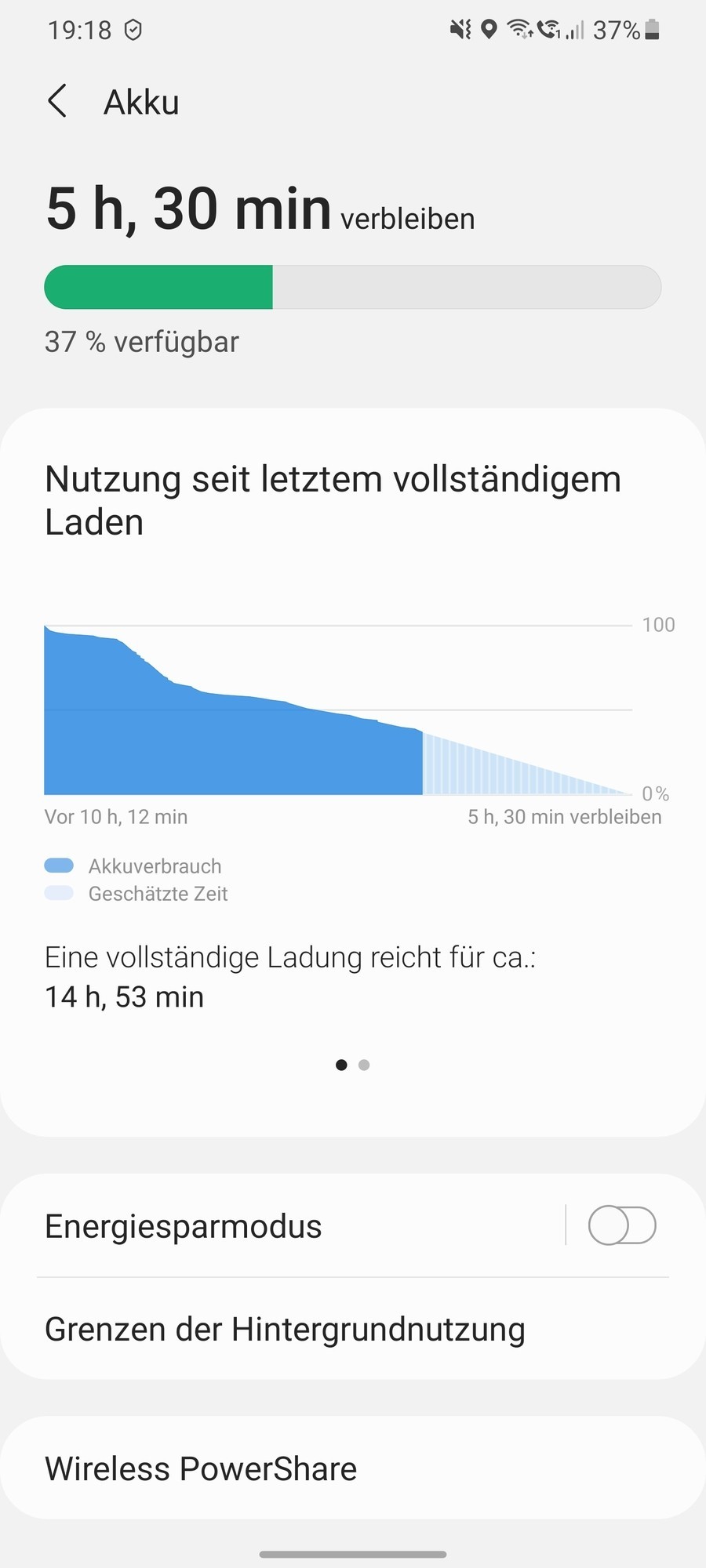

Hab das selbe Problem . Aktuell komm ich nicht mal auf 19 Std . Allways On ist aus, swipe Cache auch schon gemacht. Bringt alles nichts. interessant ist, das ich am Anfang 33 Std hin kam und nach dem vorletzten Update waren es 24 Std jetzt bin ich bei 19 Std.

aktuell ist der Akku Verbrauch schon etwas besser geworden nach dem Wipe Cache, dennoch ist der Verbrauch relativ hoch. Ich schaffe keine 17std bei normal Betrieb... Heute um 10 von der Ladestation runter, aktuell 39%
Ist leider so . Von 33 Std auf aktuell 19 Std obwohl man ja sagt, das der Akku erst an Leistung gewinnt nach einiger zeit. Ich hab weniger aktiv wie zb. Allways On und die selben Apps im gange und komme null hin

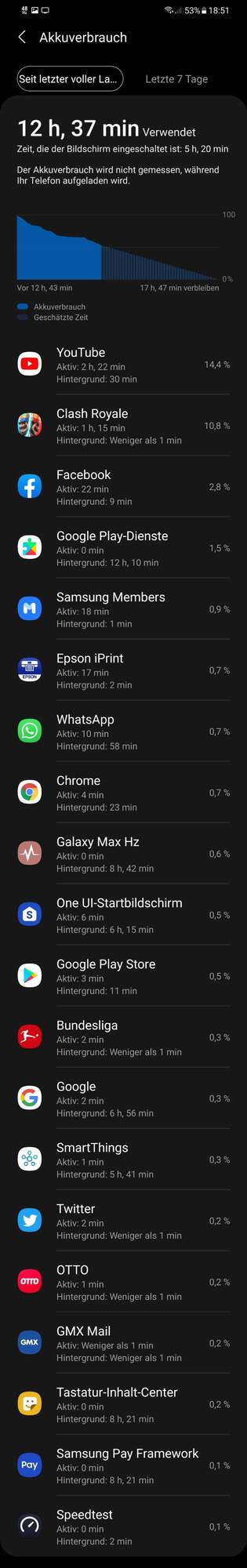

Heute hab ich ein wenig gespielt, wenn ich das nicht mache ist es fast das selbe. aktuell hält der Akku im Schnitt 15Std. Ich habe auch heute den McAffi automatische Durchsuchung ausgeschaltet. Geändert habe ich, Wipe Cache und Apps repariert. Zusätzlich McAffi von Knox aus und Browser auf Samsung Browser.
glaub ich dir gern, meiner ist aktuell bei 15Std die er schafft, laut Akku Anzeige bei der normalen Nutzung mit ein wenig Game dabei. Eine Stunde gezockt heute.
