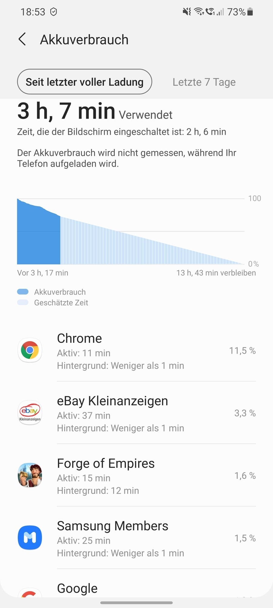

Der Chrome Browser zieht ein wenig bei 11Minuten Nutzung, mit 11 Prozent gerade mal festgestellt, den habe ich heute mal genutzt. Die anderen Tage nichts aufgefallen sonst. Steht auf WQHD und automatisch Frequenz. 4G läuft. 5 aus. Zudem bin ich seit zwei Tagen zuhause und nur mit dem WLAN verbunden.

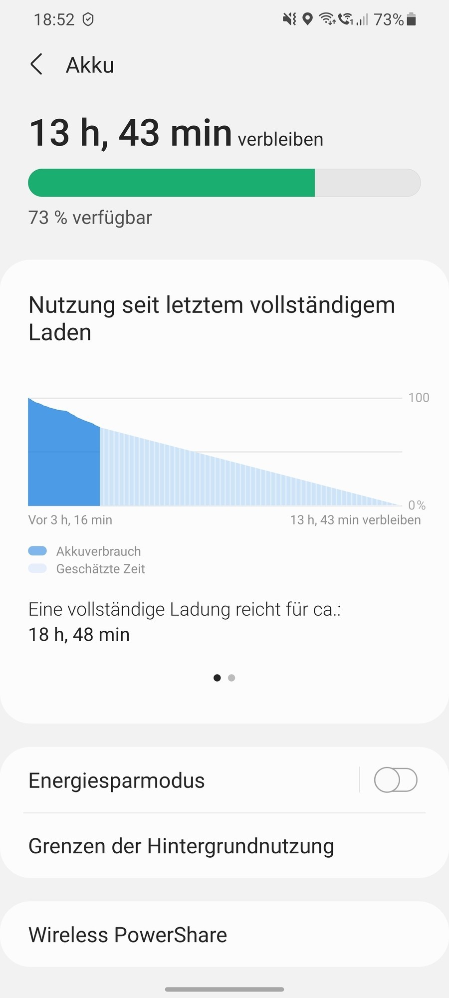

spielen eher weniger, heute gar nicht. Aufgeladen 100 % 15.30 jetzt 77. 18.30
Hast du viel gemacht mit dem Handy, wenn nicht ist das wirklich ein wenig viel Akku in der Zeit.
Nein, mal ebay klein anzeigen geschaut mal bisschen internet gesucht mehr nicht. Jetzt 75%

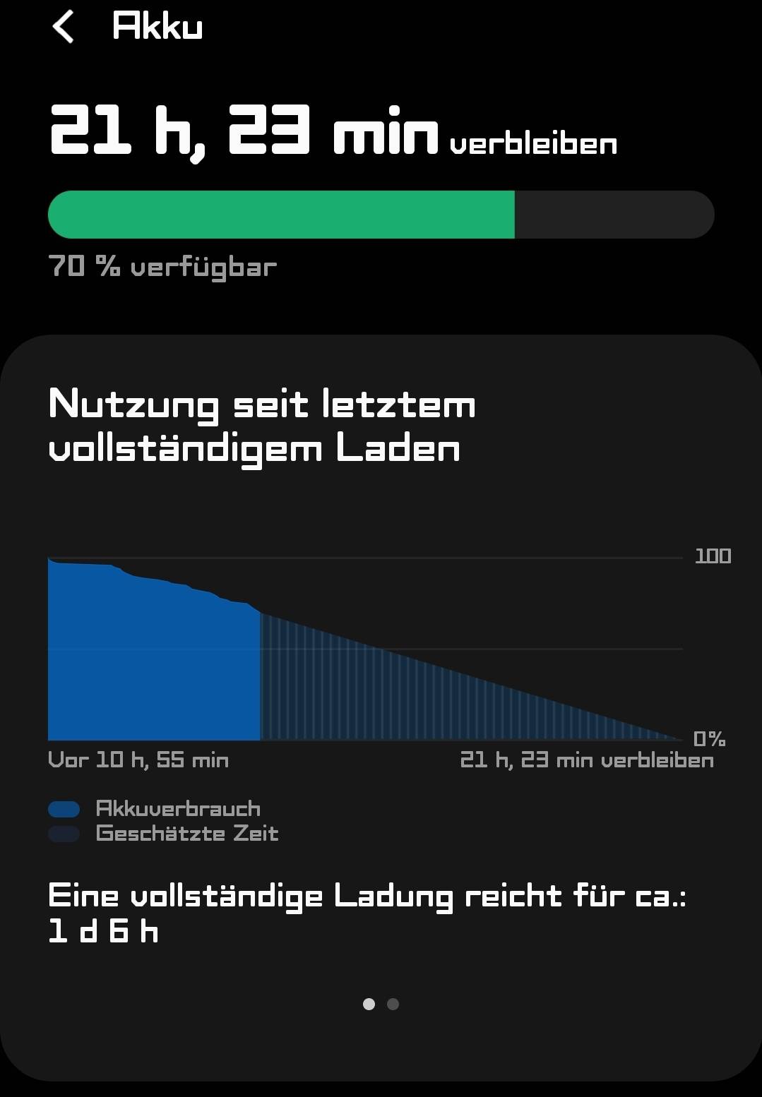

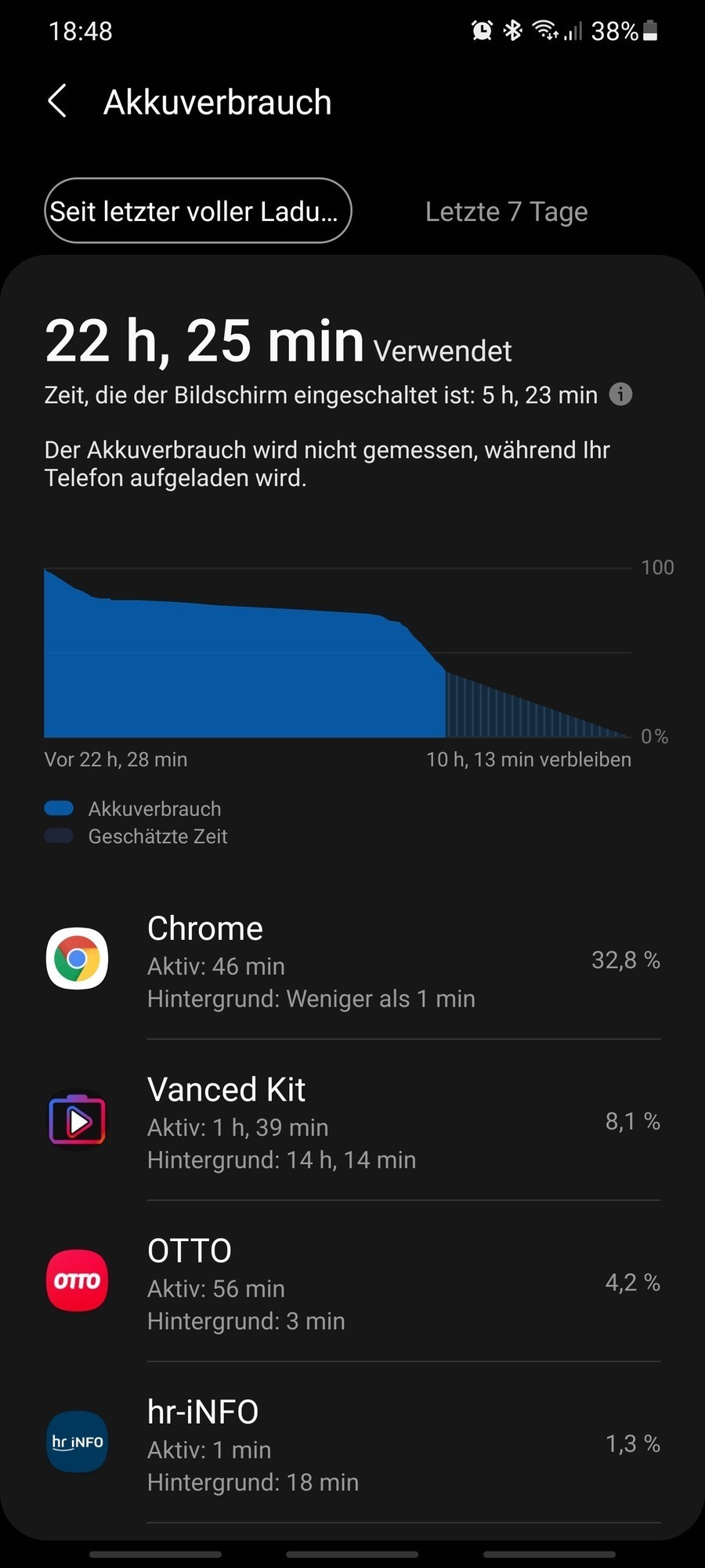

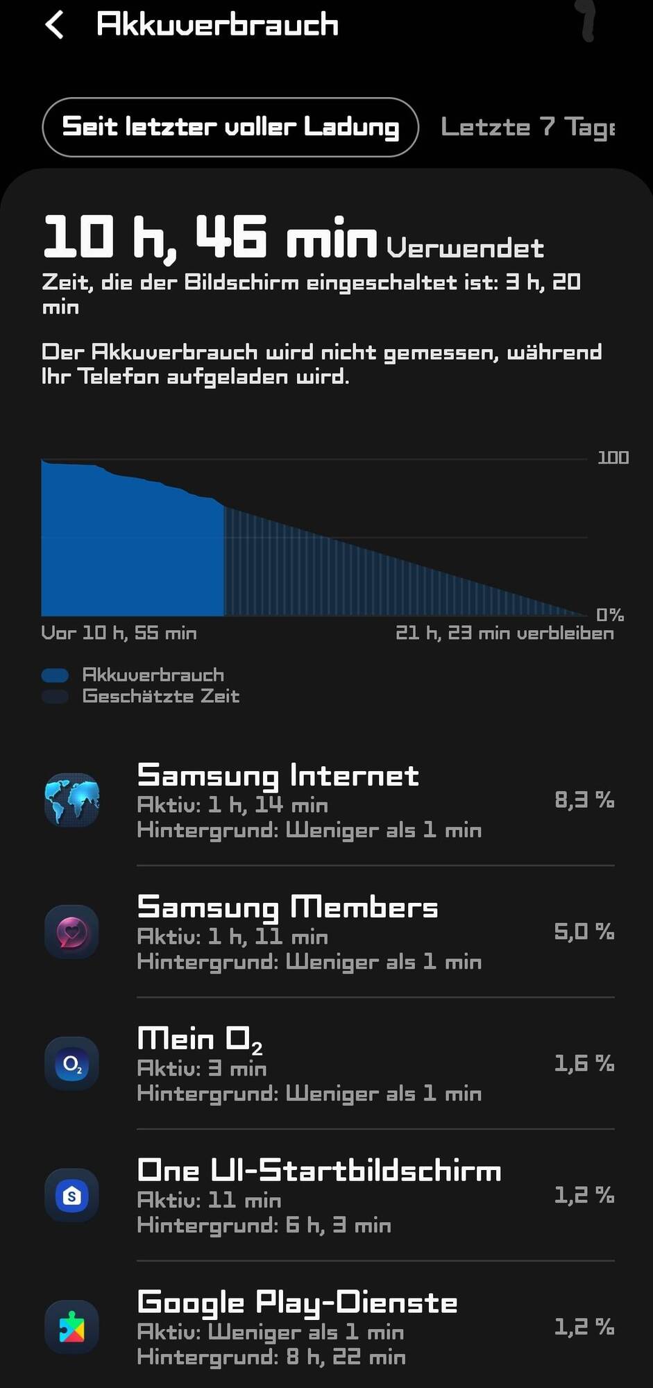

Mach mal Screenshots so wie bei mir.
Da lässt sich mehr sagen.
Das ist es bei mir.
Die Kurve geht bei mir wesentlich steiler runter....

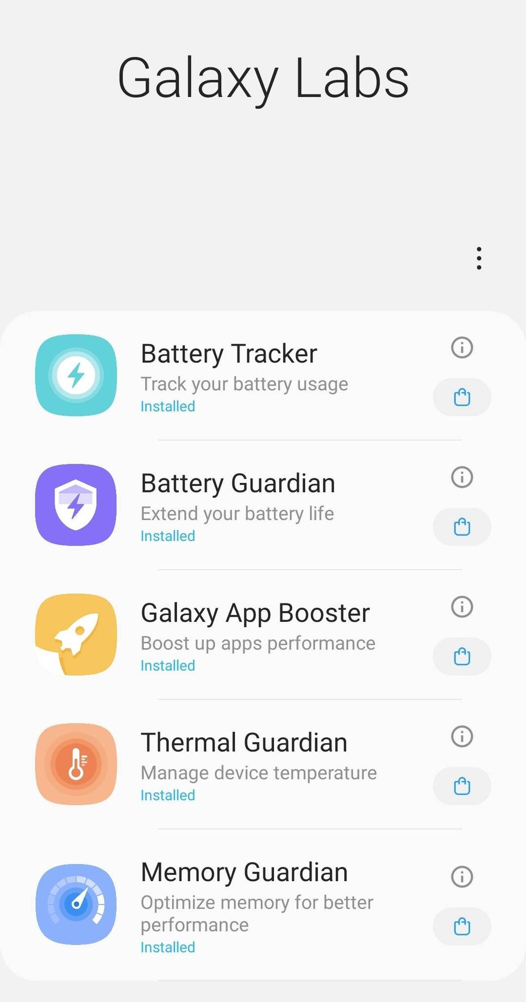

Perfekt. Dann beobachte mal, wie sich der Akkuverbrauch nun einpendelt. Auf meinem S21 Ultra habe ich die Samsung Galaxy Labs Tools installiert. Ich empfinde sie als sehr nützlich und sie bieten Dir die Möglichkeit, einige Systeminternas ein wenig zu überwachen. Du findest sie im Galaxy Store ggf. Suchbegriff ' Galaxy Labs ' eingeben.
