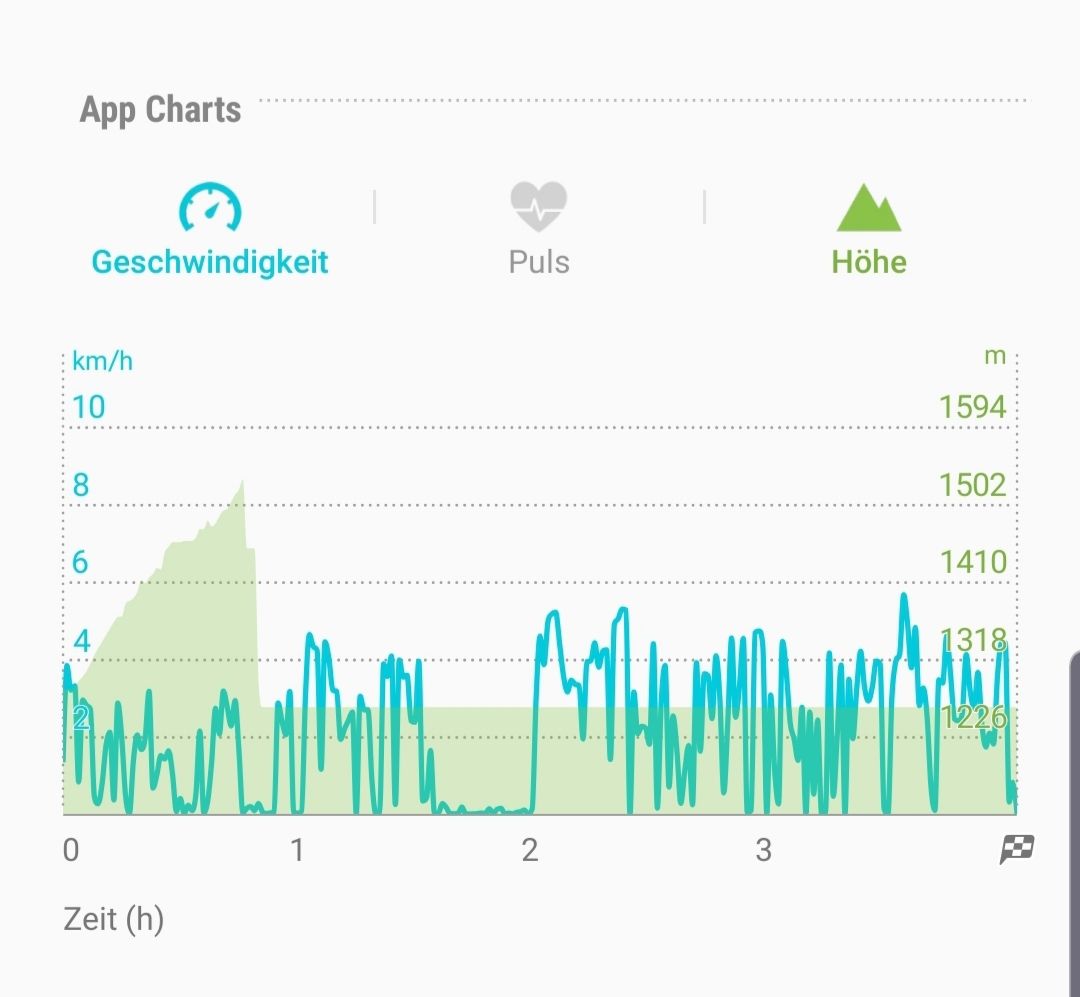

Hallo, ich habe auch mit dem Höhenmesser der S-Health App Probleme. Generell der Höhenmesser meiner Uhr funktioniert einwandfrei. War gestern wandern mit der Galaxy Watch (42mm BT) in Verbindung mit einem S10. Die Höhenmesser/Barometer App auf der Watch hat beim Start auf rund 1400m korrekte Werte angezeigt. Die Aufzeichung beim Programm "Wandern" liefert da aber schon einen falschen Wert. Lt. Verlauf sieht man, dass die Höhe eine zeitlang noch gemessen wurde, wenn auch mit Messfehler, aber irgendwann dann komplett falsch war und einfach stehen blieb auf 1260m. Auch während des Wandern im Workout-Bildschirm vom Wandern-Programm wurde immer ein falscher Wert angezeigt. In der Höhenmesser-App der Uhr allerdings immer die korrekte Höhe, nehme ich an. Habe öfters hin und her gewechselt um es zu vergleichen.
Gibt es dazu Lösungsvorschläge?
