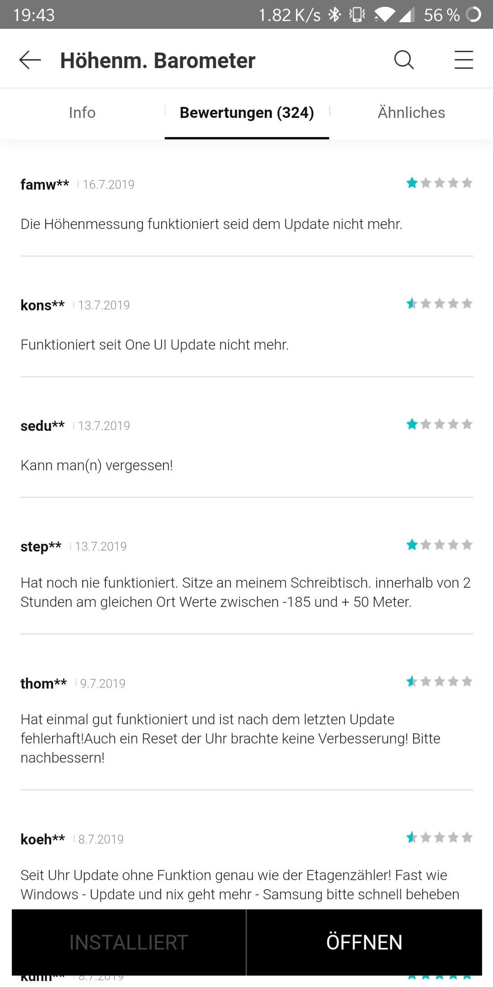

Kann es nicht sein, dass es ein Softwareproblem ist? Mehrere Benutzer berichten darüber in den Bewertungen der Höhenmesser App:

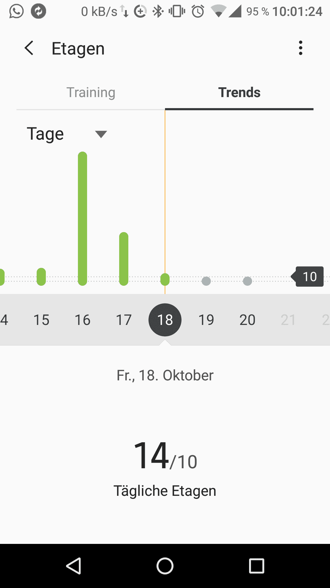

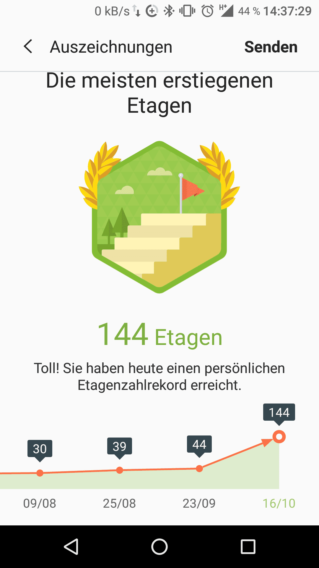

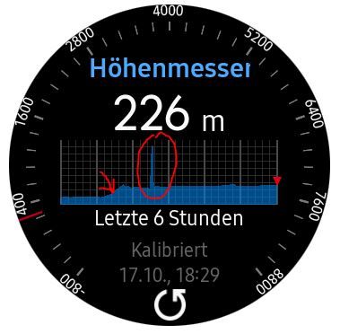

Nachdem ich am Mi., 16. Oktober meinen Rekord von satten 150 Etagen aufgestellt hatte, scheint sich der Etagenzähler danach wieder zu beruhigen. Am Do., 17. Oktober morgens, hatte ich dann nach dem Aufwachen bereits 5 Etagen erstiegen??? Im Verlauf des Barometers hatte ich dann in der Nacht einen ähnlichen Ausbruch wie auf dem runden Screenshot.
Der Pfeil zeigt die Rampe eines Tiefdruckgebietes. Ich hatte dann am Donnerstag noch mal unrealistische 55 Etagen geschafft, aber dann hat es sich anscheinend wieder normalisiert. Ob nun kurz hintereinander viele Softwareupdates unbermerkt kamen, oder ob ständig der Luftdruck heftig geschwankt hat, kann wohl niemand sagen.
Eins ist jedoch aufgefallen: ich habe zuhause nie auch nur eine einzige Etage geschafft, nicht einmal wenn ich mich schnell vom Keller über den Flur in den ersten Stock begebe. Jetzt wird es aber mitgezählt. Der Etagenzähler ist schon empfindlicher geworden...
