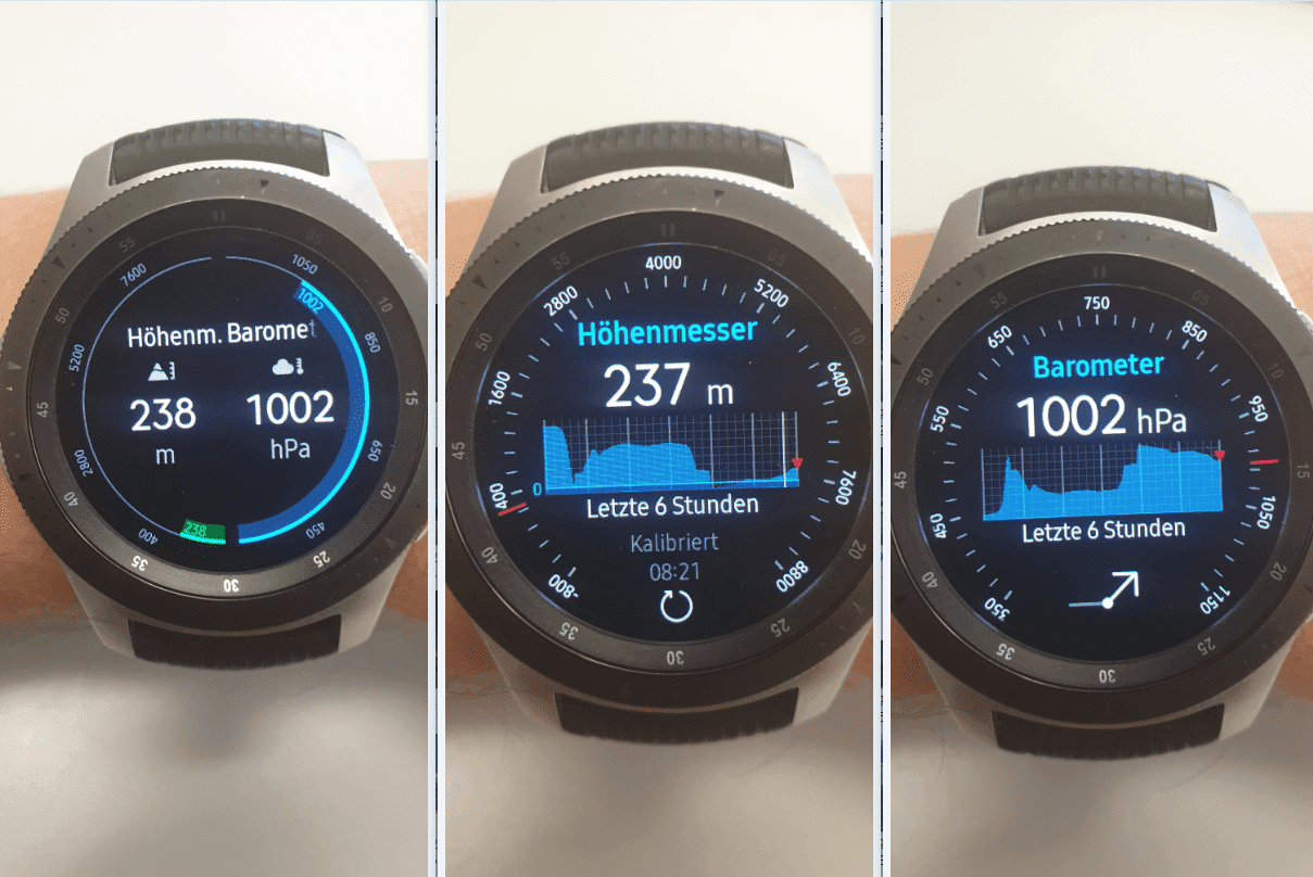

seitdem ich die Galaxy Watch wg. dem "Herzfrequenzmesser funktioniert nicht Problem" (https://eu.community.samsung.com/t5/Mobil/Samsung-Galaxy-Watch-und-Gear-Aussetzen-der-Pulsmessung/m-...) komplett resettet habe spinnt leider mein Höhenmeter/Barometer (vor dem Reset funktionierte er einwandfrei - daher schließe ich Hardware-Fehler aus) ... Es ist seitdem keine Seltenheit dass ich im Schlaf 200-300 Etagen aufsteige ... oder wenn ich eine Skitour mit 1.000 Höhenmeter gehe, diese nur 50 Höhenmetter "hatte" ...
Jemand diese Problematik schon mal gehabt? Irgendwelche Ideen wie ich das wieder fixen kann?
Vielen Dank, lg aus Tirol
Andreas Schnederle-Wagner
ps) angehängter Screenshot zeigt die Aufzeichnung während des Schlafens ... wohne auf exakt 660m, über Nacht hat es keine Signifikante Veränderung des Luftdrucks gegeben, "kalibrieren" des Höhenmessers bringt keinerlei Veränderung

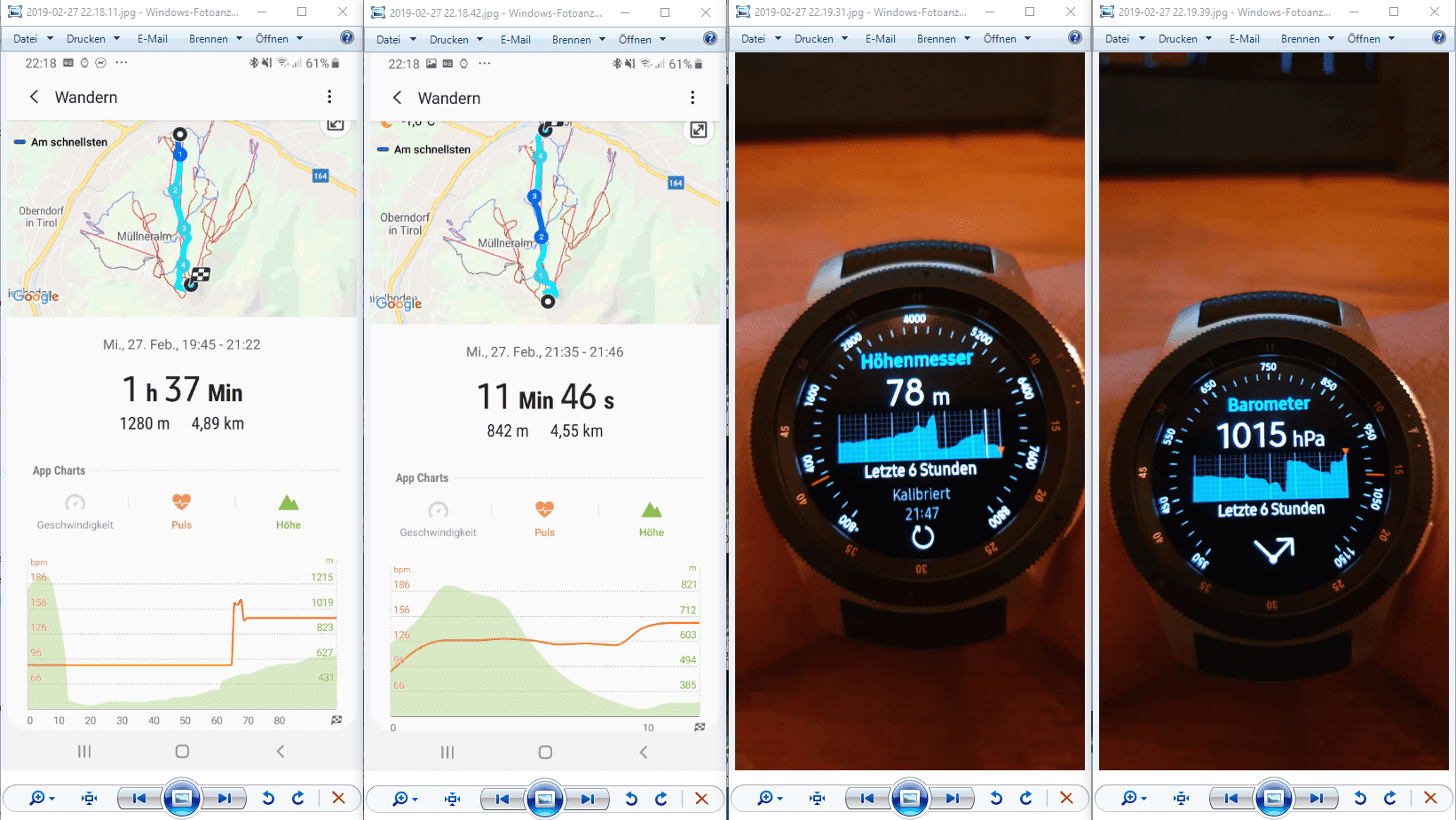

Danach bin ich eine Skitour mit etwa ~940 Höhenmeter gegangen - die angezeigte Höe sprang zuerst von ~1.200 Meter runter auf ~200 Meter und stieg im Verlauf der Tour wieder auf ~620 Meter an (obwohl die Tour von ca. 700m - 1650m geht ... sprich knappe 1.000 Meter nach oben)
Screenshot 1 zeigt den Aufstieg - ~1.000
Screenshot 2 zeigt die Abfahrt - auf der gleichen Strecke wie der Aufstieg
Screenshot 3 & 4 zeigen den Höhen/Baro-verlauf der letzten 6 Stunden ... dürfte in etwa der komplette Zyklus von Reset über die Skitour, Abfahrt, Zuhause repräsentieren ...

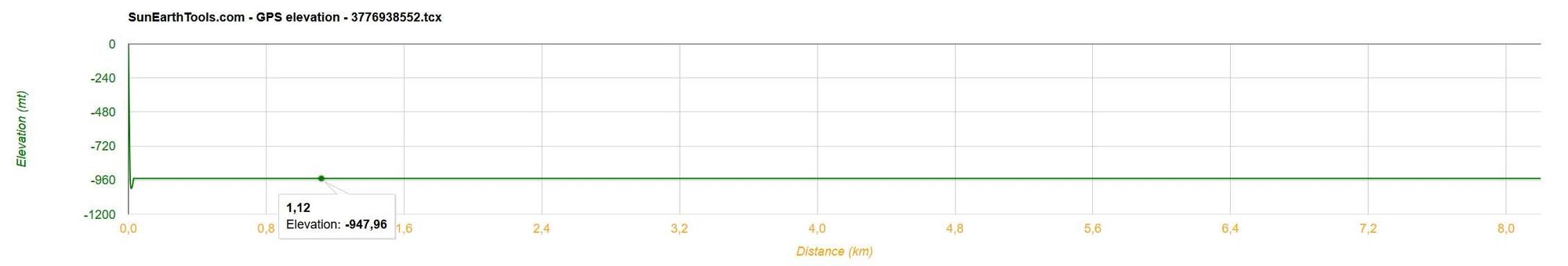

inzwischen ist der "Stand" dass das Höhenmesser/Barometer Widget durchgehend nur mehr "5.697" Meter anzeigt ... auch keine Änderung wenn ich kalibriere.
Im Health auf der Uhr wenn ich eine Aktivität starte springt er dann regelmäßig auf -937 (korrekt gelesen ... MINUS) und wandert dann zwischen -947 - -200 Höhenmeter herum ... oder bleibt auf -947 hängen - siehe Graph vom letzten Workout (hat so ca. 650-700 Höhenmeter die Tour)
