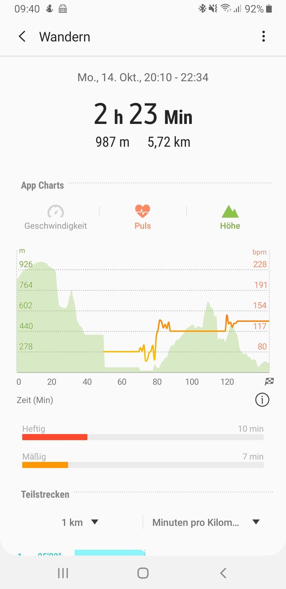

Ach es ist doch zum Mäuse melken ... habe meine Galaxy Watch ja Ende August von der Reparatur zurück bekommen (Höhenmesser/Baro getauscht worden) ... danach ging sie 3-4 Wochen einwandfrei ... aber bei den letzten paar Touren sind wieder die gleichen Probleme wie vor der Reparatur aufgetreten ...

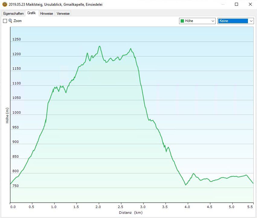

Siehe die Aufzeichnung meiner gestrigen Bergtour:
Und so sieht das Höhenprofil tatsächlich aus ...
Von der KOMPLETT BOGUS Aufzeichnung der Herzfrequenz spreche ich ja schon gar nicht mehr ... hier habe ich ob dieser Probleme sowieso schon kapituliert ... mir würde es ja schon reichen wenn das Baro/Höhenmesser einwandfrei funktionieren würde ... ist das tatsächlich zu viel verlangt?!?!?! ;-(

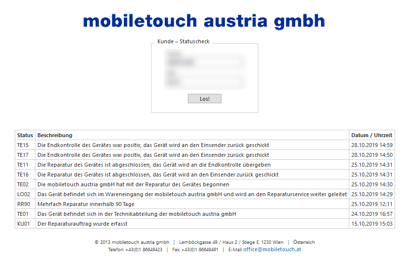

So ... und ich hab meine Galaxy Watch gerade wieder mal an Mobiletouch geschickt ... again, again & again ... *1f61e.png*

Ich bin mal sehr gespannt wie lange es diesmal funktioniert ... bzw. was überhaupt genau gemacht wurde ... laut Report war die Reparaturdauer ja mal nur 1 Minute ... lol ... :confused:
