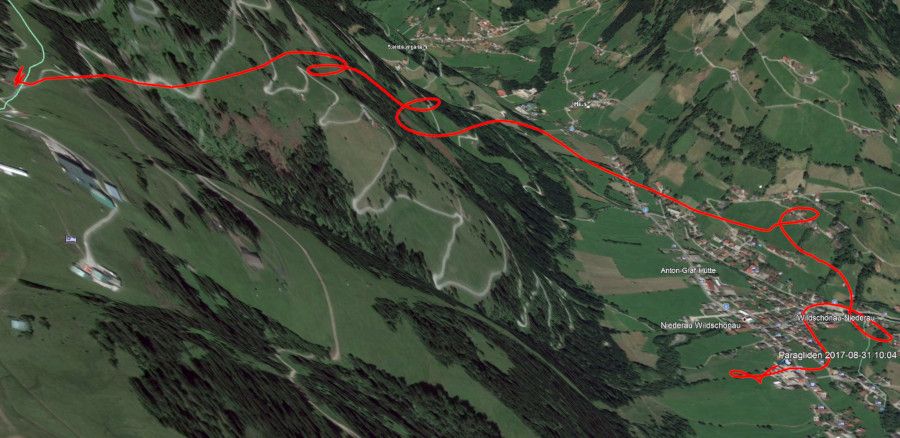

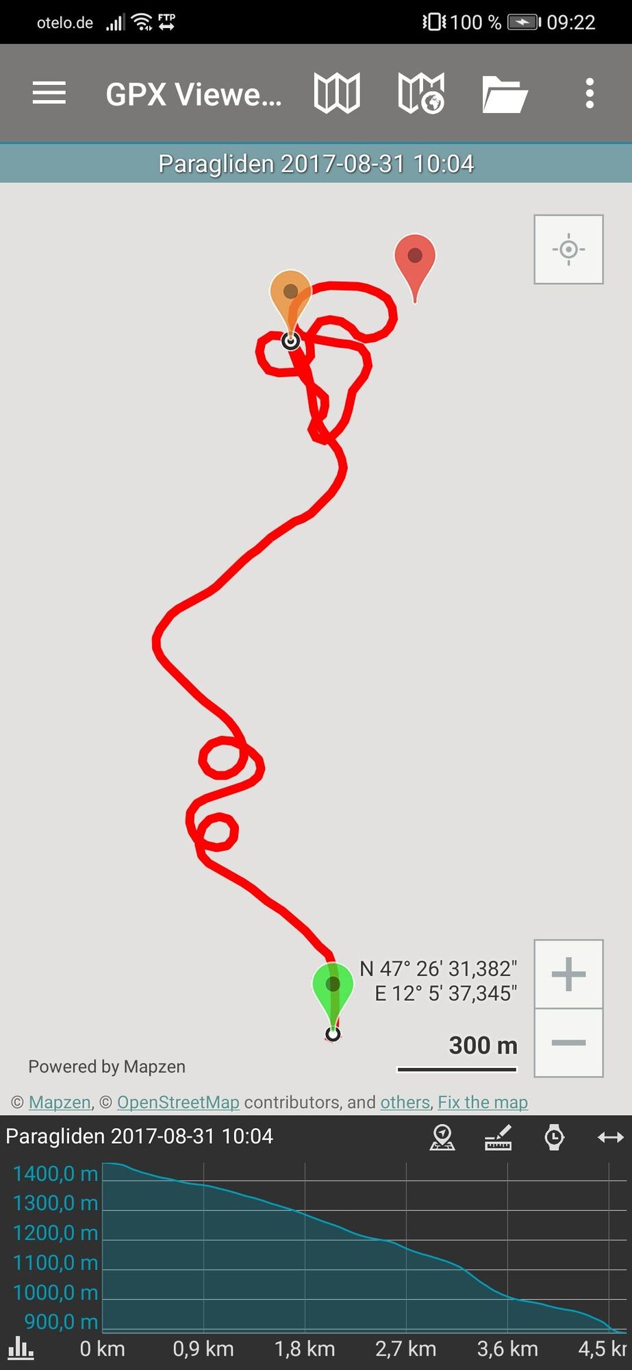

habe mir überlegt, wie es zu testen wäre, ob Strava (das ich nicht nutze) die selbst gemessenen Höhen oder die hinterlegten Höhen zur Anzeige bringt. Ich habe einen track vom Paragliden (Bild 1), dessen tatsächliches Höhenprofil ein kontinuierliches Gefälle aufweist (Bild 2 unten). Nimmt Strava die Höhenwerte des Berghanges - die Projektion des Fluges auf den Berghang - so müsste das Höhenprofil Zacken haben, da der Weg in den Kurven dann scheinbar ein kurzes Stück den Hang wieder rauf geht.

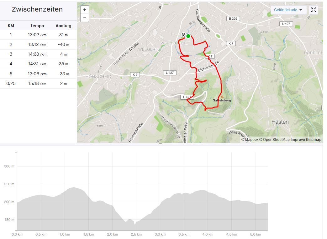

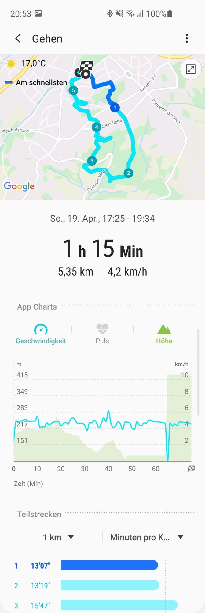

Gestern war ich 5km wandern. Dabei hat meine Uhr eine ähnliche Aufzeichnung wie bei L: @Ulli_T gemacht, nur andersherum. Ich bin plötzlich bei ca. Minute 65, während einer Rast 300m nach ober gefallen, laut S-Health (Bild1).
Strava (Bild2) macht da eine ganz andere, realistischere Aussage...
Anscheinend nutzt S-Health die Höhenangaben des barometrischen Höhenmessers der Uhr, auf den nun wirklich kein Verlass ist, der auch immerwieder Probleme macht.

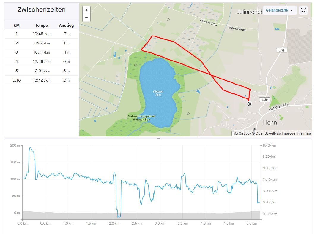

Die Darstellung meiner beiden Tracks in Strava zeigt deutlich, dass Strava die bei sich hinterlegten Höhendaten nutzt und die trackinternen ignoriert. Die Wanderung am See hatte von der Watch eingetragene falsche Höhendaten bei ca. -180 m, wird aber von Strava korrekt bei 6 m Höhe angezeigt.

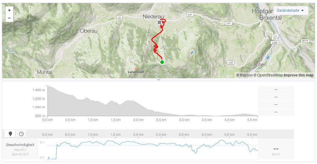

Der Paraglidingtrack (nicht von der Watch aufgenommen!), der in Wirklichkeit kontinuierlich an Höhe verliert, wie im Höhenprofil im post von mir angegeben, zeigt bei Strava auch wieder steigende Höhen, da Strava auch hier die Projektion des Fluges auf den Boden annimmt. D.h. Strava nimmt hier wiederum das bei sich hinterlegte Höhenprofil, dass den Flug in diesem Falle dann nicht korrekt anzeigt.

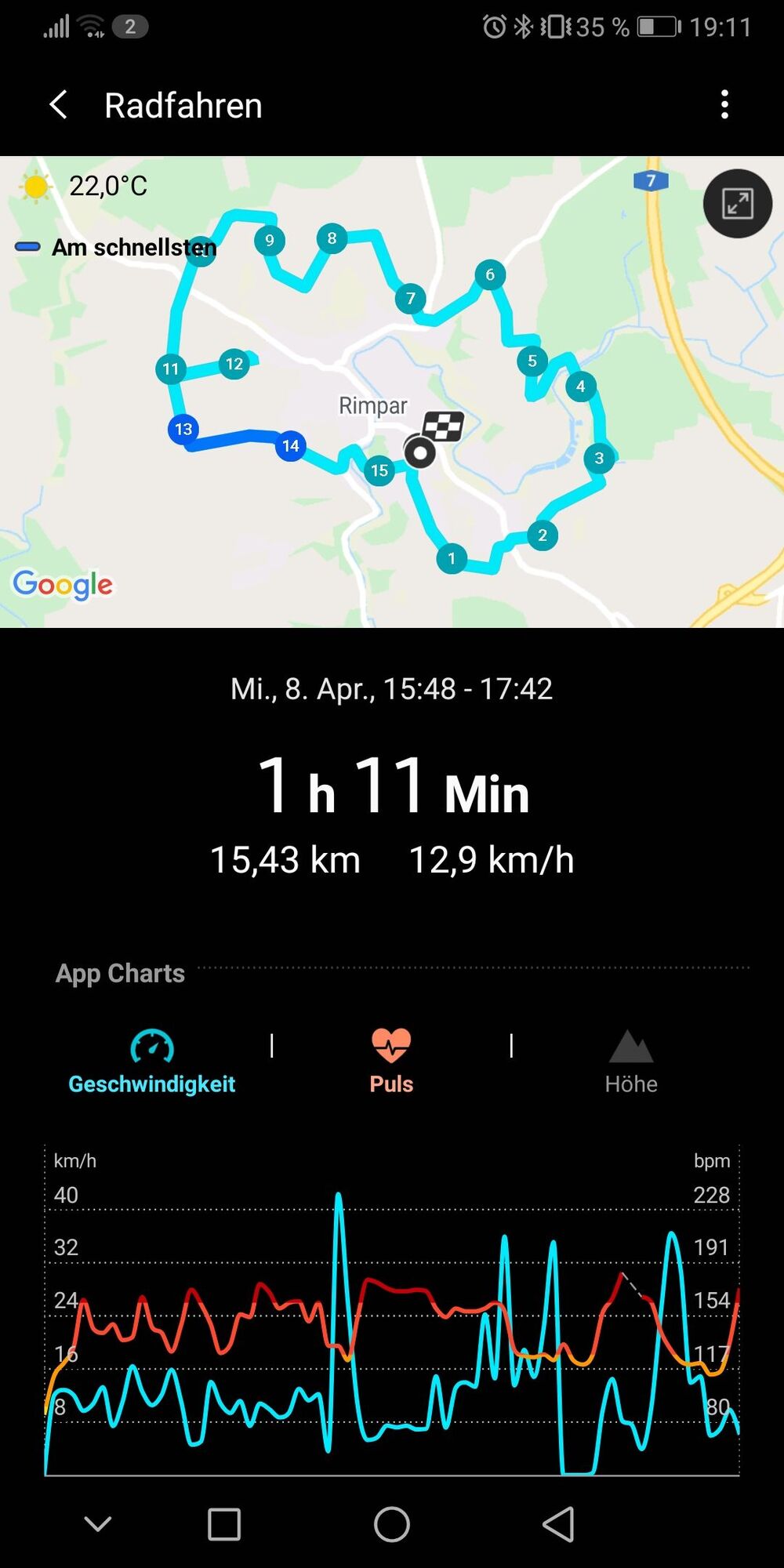

in der SHealtch-App des Handys können bei der Grafik m.E. nur jeweils 2 der 3 Größen (Geschwindigkeit, Puls, Höhe) gleichzeitig angezeigt werden. Also z.B. Geschwindigkeit und Höhe, dann aber nicht Puls. Du müsstest bei deinem Beispiel den Puls abwählen und die Höhe auswählen.
Tschüß Lutz
@lworch schrieb: Hallo gö566 in der SHealtch-App des Handys können bei der Grafik m.E. nur jeweils 2 der 3 Größen (Geschwindigkeit, Puls, Höhe) gleichzeitig angezeigt werden. Also z.B. Geschwindigkeit und Höhe, dann aber nicht Puls. Du müsstest bei deinem Beispiel den Puls abwählen und die Höhe auswählen. Tschüß Lutz Ahhh ich depp da hätte ich auch selbst drauf kommen können Vielen Dank Kann man sich auch irgendwo anzeigen lassen wieviel hohenmeter man absolviert hat?

in der SHealth-App lässt sich m.E. die Summe der einzelnen Anstiege nicht zeigen. Um diese zu sehen exportiere ich die gpx-Datei und lade sie in die App GPX-Viewer.Dort wird sie als "kummulierte Höhe" angezeigt.

Hallo Gö566,
wenn du den screen deines Tracks in SHealth (Handy) siehst, musst du nach ganz unten scrollen. Dort siehst du dann "Als GPX exportieren". Wenn du das gemacht hast, befindet sich im Handyordner SHealth/GPX die Trackdatei.
Diese lädst du dann mit GPX-Viewer "Dateien öffnen" von dort. Wenn du dann im GPX-Viewer-Menü in "Track/Routen Daten" gehst, siehst du die Statistik des tracks mitsamt der kummulierten Höhe.
Tschüß Lutz
