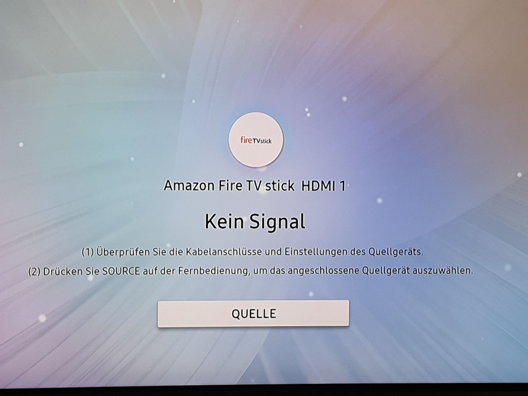

Liebe Community, nachdem zunächst AppleTV und Firestick an meinem neuen Frame 55" (2018) funktionierten, wurden die Signale an beiden HDMI-Ports nach 14 Tagen plötzlich nicht mehr erkannt. Die Geräte werden zwar teilweise zeitweise korrekt als AppleTV und Firestick erkannt, das Videosignal...
