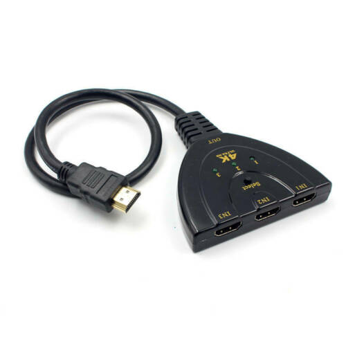

Habe heute an meinem neuen Samsung SMART Fernseher GU50TU7199U LED
Ein HDMI 3in1 Splitter ( Switch Kabel Umschalter Verteiler ) angeschlossen . Er wurde nicht erkannt ( ermöglicht Anschluss bis zu 3 Geräten an einem HDMI Eingang des Fernsehers ) . Der Signal kommt nicht durch . Der gleiche Splitter funktionierte allerdings einwandfrei an meinem altem ( BJ 2009) BRAVIA Fernseher von Sony .
Hat Jemand Erklärung dafür ? ( Siehe das Foto )
Gibt es sonst eine Splitter , die mit diesem TV Model ( siehe oben ) von Samsung funktioniert ? ( mein Fernseher hat NUR 2 HDMI Eingange. Ich bräuchte 4 Eingänge.
Für die Antwort bedanke mich voraus
mfg
Bernhard

wie alt ist der hdmi switch? ich vermute mal dort fehlen diverse pin belegungen. deshalb wird er nicht an deinem neuen tv erkannt.

das Produkt ist seit Februar 2020 bei Amazon im Angebot. Die Bewertungen sind überwiegend positiv; natürlich gibt es auch Ausreißer.
Anbei ein Link zum Test der Zeitschrift Chip. Wahrscheinlich hast Du einen Nachbau. In diesem Test findest Du ein weiteres Produkt, welches vielleicht für Dich in Frage kommt.

Vielen Dank für die ausführlichen Infos .
Ich besorge mir den aktiven Switcher.
