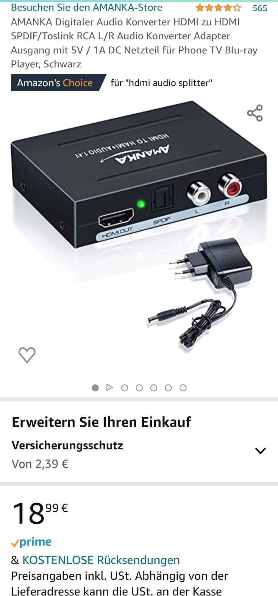

Mein Sohn hat den Samsung UHD AU7100 Smart TV.
Er hat einen alten aber trotzdem guten Receiver, den er sonst über die Kopfhörerausgangs Buchse vom Fernseher über cinch in seinem Receiver anschließen konnte .
Das o.g. Modell besitzt das aber gar keinen Kopfhörerausgang mehr......
Jetzt könnte man nur noch über diesen sog. TOSLINK oder über den HDMI earc Ausgang.
Letzteres würden wir gerne verwenden, nur besitzt der Receiver so einen HDMI Eingang gar nicht.
Schon Stundenlang gegoogelt aber da gibt es wohl anscheinend keinen Converter der earc in ein für cinch brauchbares Signal umwandeln kann.
Gibt es hier welche, die die gleiche Problematik hatten?
Vielen Dank im voraus.

Wäre das vielleicht etwas...
Danke für die Antwort.
Die Frage die sich mir stellt, schafft es auch dieses earc vom TV...
Wir versuchen es erstmal mit dem optischen Kabel,mal schauen wie es klappt...
Bei Amazon hast Du ja 30 Rückgaberecht. Sollte es nicht funktionieren, kannst Du es zurückschicken. Ob es funktioniert und kompatibel ist, weiß man, trotz Beschreibung, immer erst sicher, wenn man es getestet hat.
