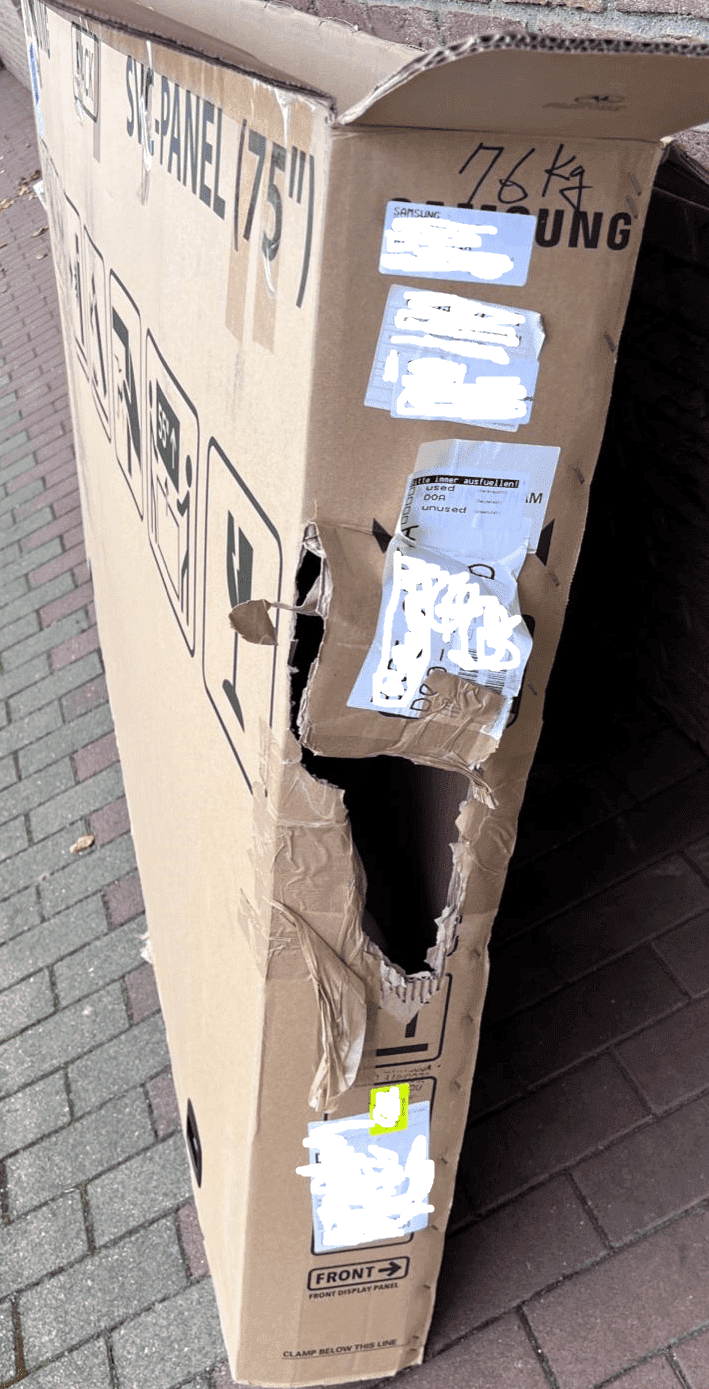

Der Karton, beidseitig übel zugerichtet und die rosa Tüte im inneren war oben bereits zerissen
Eine Seite hatte wieder minimale Verformung (aufgeschlagen?)

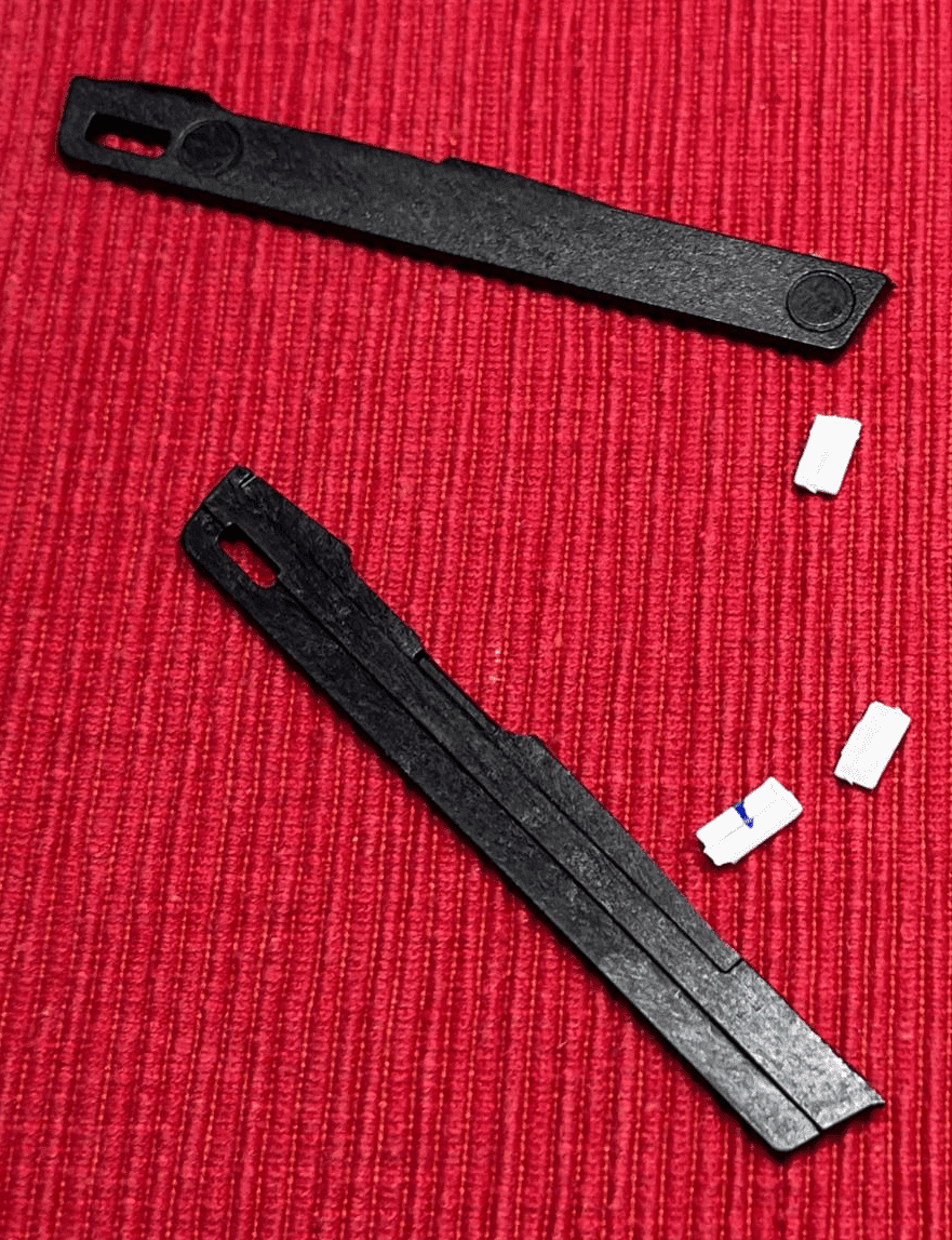

Es fehlten mindestens drei Halterungen der Hintergrundbeleuchtung.
Auf dem Display waren ad hoc zwei dunkle und zwei helle Stellen erkennbar.
Das fiel am Ende aus dem neuen Display, da waren dann auch die Halterungen
