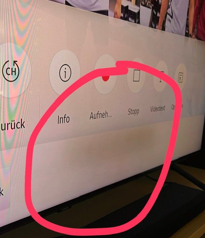

kurz nach Ablauf der Garantie bzw. Gewährleistung (2 Jahre ~2 Monate) hat es meinen geliebten GQ75Q70RGTXZG erwischt. Soll heißen er hat seit gestern einen ca. 45 x 20 cm großen Schatten/bräunlichen Fleck im unteren rechten Bildschirmbereich. Dieser ist permanent bei hellen Bildern zu erkennen und hat gleich 2 dunkle Pixel mitgebracht (Eingangsquelle ist egal (Receiver/FireTVStick/PS5)).
Das Gerät hat am 24.04.2020 im MediaMarkt lockere 2.149,- Euro gekostet. Ich habe es pfleglich behandelt, es wurde nicht bewegt und stand durchgehend am selben Platz. Ich hatte von so einem hochpreisigen Fernsehgerät tatsächlich eine längere fehlerfreie Laufzeit erwartet. Mein Vorgängergerät, ebenfalls von Samsung, hatte ca. 12 Jahre ohne Probleme seinen Dienst getan.
Nachdem ein netter MediaMarkt Verkäufer mich an die Samsung-Hotline verwiesen hat, habe ich diese heute umgehend kontaktiert. Dort wurden die Eckdaten erfasst und direkt auf den Ablauf der zwei Jahre hingewiesen. Von einer Kulanz oder irgendeiner Art von entgegenkommen war keine Spur, die Dame hat merklich ihre Textbausteine abgearbeitet und angemerkt das sie keine Reperatur auslösen kann. Der für Samsung tätige Reperaturdienst und dessen Nummer wurde mir genannt. Diesen könnte ich ja jetzt auf eigene Kosten beauftragen.
Meine persönliche Vermutung ist ein Problem mit dem Panel. Eine Reperatur ist daher wahrscheinlich zu teuer.
Irgendwie hatte ich mehr erwartet, von einem Samsung TV Gerät dieser Preisklasse und von der Samsung-Hotline. Jetzt werde ich mich wohl erstmal an den Flecken gewöhnen müssen um dann in, hoffentlich nicht allzu fernen Zukunft, auf ein neues Gerät eines anderen Herstellers zu wechseln.
Kann man wohl nix machen, allerdings kann ich zumindest jedem meine Erfahrungen mit Samsung mitteilen und von den teuren TV Geräten abraten.
Ich drücke euch allen die Daumen das ihr nicht in eine ähnliche Situation kommt.

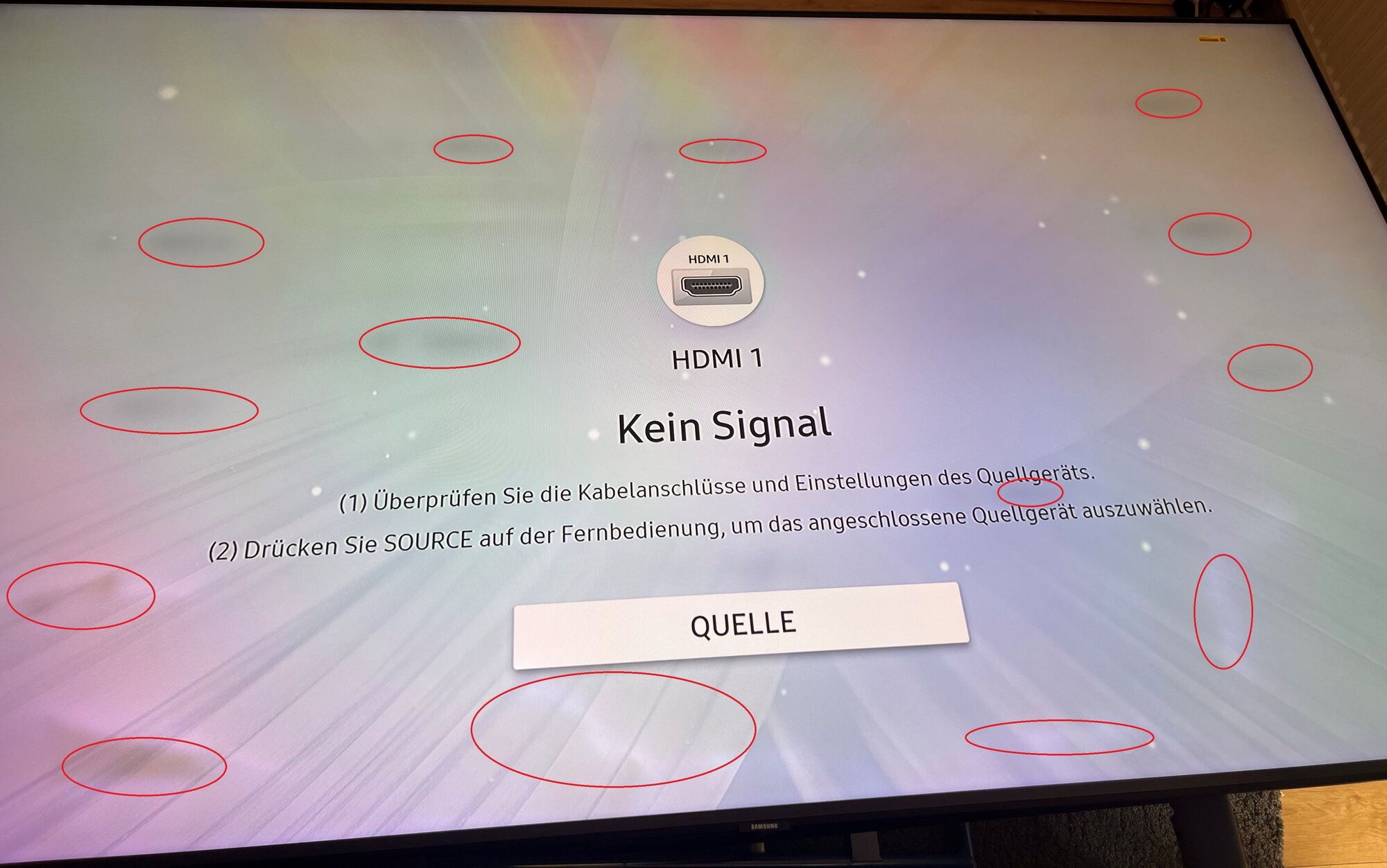

Das alte Panel wurde im Flur in den Schaumstoffschonern des neuen Panels zwischengeparkt. Das neue Panel machte direkt ein komisches Geräusch beim anheben. Nach der Inbetriebnahme auf dem Bock konnte man direkt mehrere dunkle und helle Stellen erkennen. Das Display war in einem schlimmeren Zustand als das Alte. Also alles dokumentiert und wieder zurückgebaut.
Am Ende der Aktion fast alles wie vorher *1f611.png* jetzt heißt es wieder warten auf einen Anruf von LetMeRepair ... das Ganze dauerte etwas über eine Stunde.
Wahrscheinlich geht es nächste Woche in den zweiten Versuch.
Nachtrag: Die beiden dunklen Pixelfehler waren entweder eckiger? Dreck oder konnten durch leichten Druck reanimiert werden ... zumindest scheinen diese vorerst weg zu sein.

In diesem Fall hat es der Bock wohl nicht unbedingt schlimmer gemacht, das neue Panel war definitiv vorher schon durch. Das anheben bzw. herausheben aus dem Karton hat sicherlich auch keinen Schaden verursacht, vermutlich hatte das Panel schon eine länger Transport- und/oder Lagergeschichte hinter sich gebracht. Es klang eher so als ob bereits lose Teile (Streulinsen oder ähnliches?) sich innerhalb des Panels bewegten.
Laut Techniker sollte das Panel neu angeliefert worden sein, allerdings hatte er sich über die Umverpackung und Unwucht (Karton kippte bei aufrechtem Stand) des Kartons gewundert, was wohl beides sonst so nicht üblich ist.

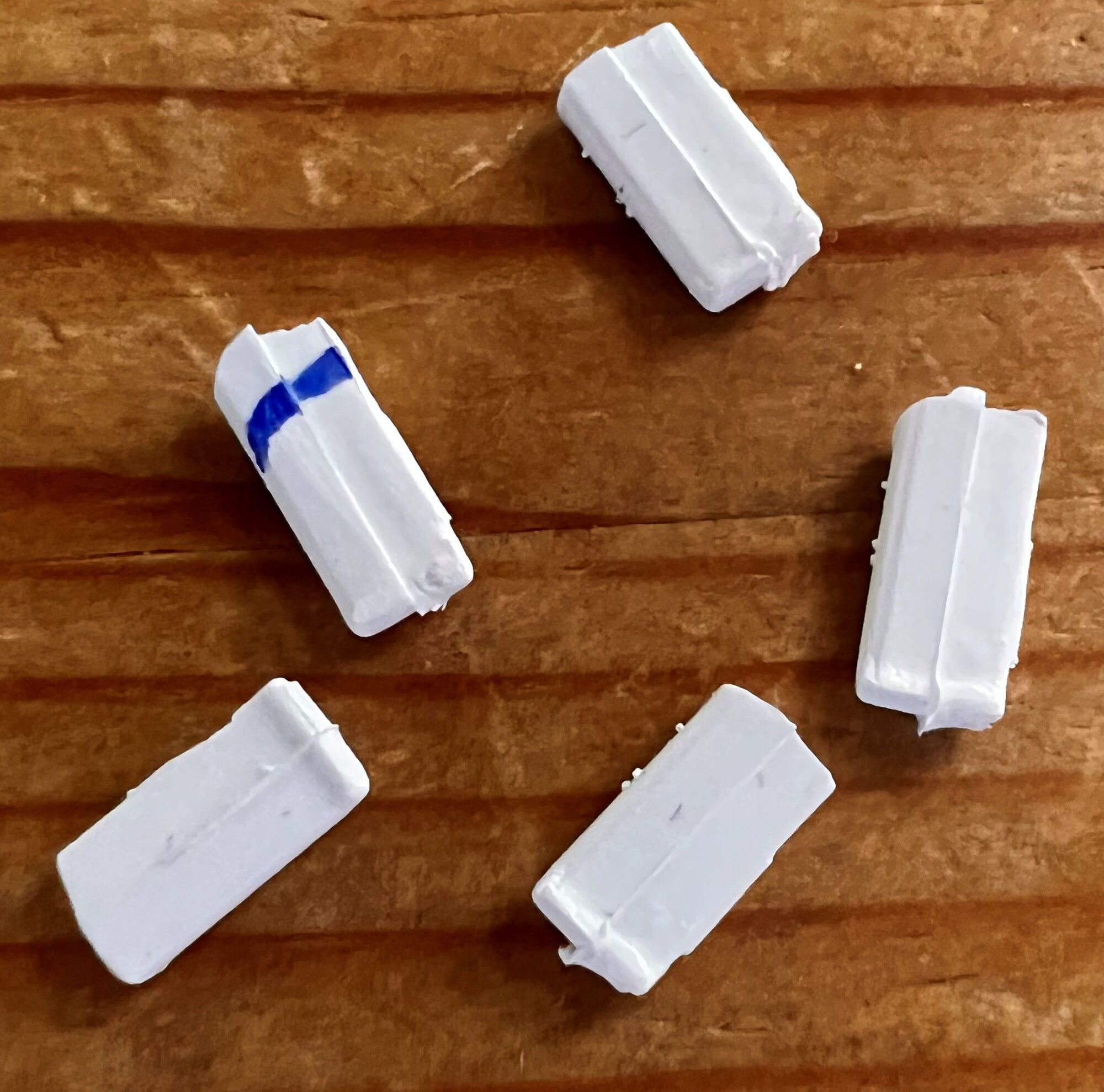

Der Techniker war pünktlich, sehr nett und machte einen überaus kompetenten Eindruck. Alles machte einen wesentlich geordneteren Eindruck als beim ersten Techniker, wobei auch der in Ordnung war. Neues Panel im (leicht zerschlissenen) Karton per Rollbrett zur Wohnung gebracht, Stoffhandschuhe, Schuhüberzieher und der obligatorische Mundschutz. Den Bock aufgestellt ... ich hab mal mein Misstrauen gegenüber dem Gerät geäußert ... "Da werden auch die noch größeren Panels draufgelegt, das geht schon problemlos". Alten Fernseher wie gehabt begutachtet, Fehler erneut dokumentiert und auf dem Bock zerlegt. Panel getauscht und auf dem Bock eingschaltet ... und tada mindestens so viele Fehler wie beim ersten Tausch. Also alles vom Techniker dokumentiert und wieder zurück. Beim zurückheben in den Karton hat das neue Panel wieder auffällige Geräusche von sich gegeben (Plastikteile die nach unten rasseln) ... hab mal vorsichtig nachgefragt ob es ggf. das gleiche Panel gewesen sein könnte wie im letzten Versuch, Fehlerbild war schon recht identisch. Vermutlich nicht ... Auf dem Teppich lagen im Anschluß auch wieder diese ominösen abgebrochenen Klipse. Techniker meinte die sind da wohl rausgefallen. Meine Vermutung, das waren Halterungen der Hintergrundbeleuchtung, was darauf schließen lässt das das Gerät mal recht unsanft runtergefallen sein könnte? Am Rahmen war allerdings nichts zu sehen.
Mein altes Gerät schien auf den ersten Blick zumindest keine neuen Fehler bekommen zu haben. Jetzt heißt es wieder warten auf LetMeRepair, sollte noch ein Panel vorhanden sein, folgt der dritte Anlauf. Ansonsten nimmt wohl Samsung nochmal Kontakt mit mir auf. Es bleibt spannend ...
Austauschpanel Nummer 2
Einige der Plastikteilchen
