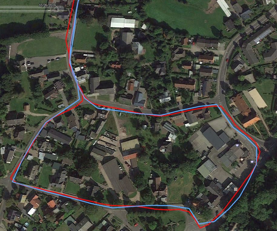

dass die Uhr das GPS des Smartphones nutzt, läßt sich so generell wohl nicht sagen. Bin gestern eine Teststrecke mit dem Fahrrad gefahren. Sowohl bei der Uhr als auch beim Smartphone (Huawei P9) war das GPS eingeschaltet und beide Geräte waren über Bluetooth miteinander verbunden. Auf der Watch lief das Workout "Fahrrad", auf dem Smartphone liefen die Apps "Galaxy Wearable" und "Samsung Health".
Die beiden Tracks waren unterschiedlich -> jedes Gerät hatte sein eigenes GPS genutzt.
Track der Watch ist blau (Watch am Handgelenk mit suboptimalen GPS-Empfang, Blickrichtung Horizont)
Track des P9 ist rot (P9 hatte optimalen GPS-Empfang, Blickrichtung nach oben)
Tschüß Lutz

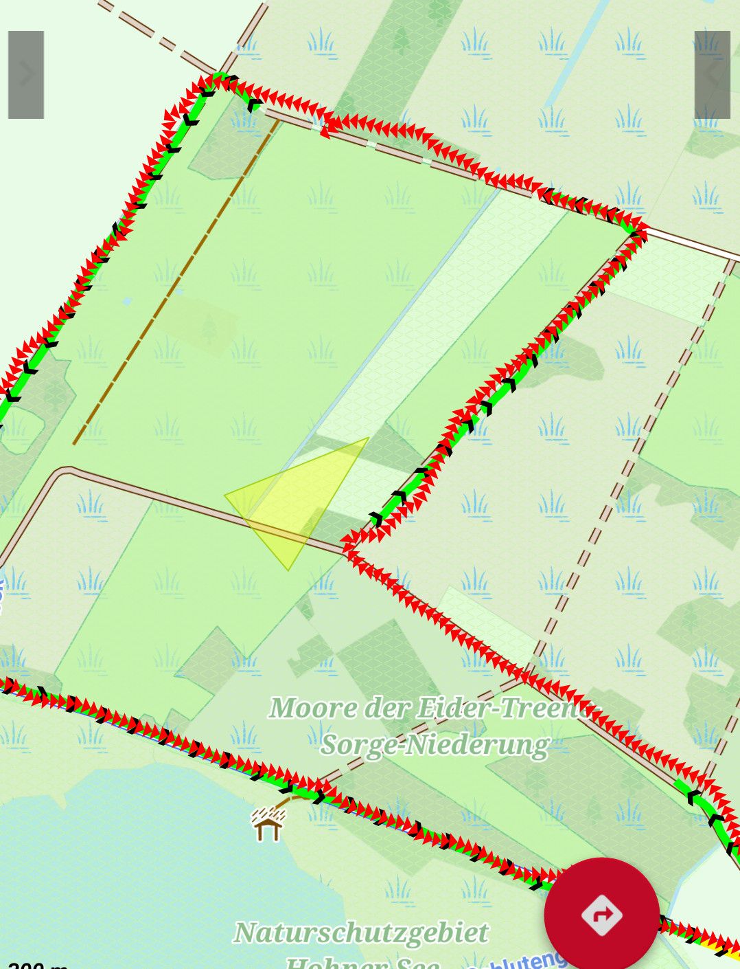

Um zu testen, ob die Watch die GPS-Positionen des Smartphones nutzt, habe ich eine kleine Wanderung unternommen und das GPS der Watch ab und zu ausgeschaltet. Das GPS des Phones (Huawei P9) blieb dauerhaft an. Die Kopplung der Geräte war wie im vorherigen post.
Auf dem Bild der tracks ist der track des P9 rot, der der Watch grün mit Pfeilen im track. Ersichtlich ist, das der track der Watch ab und zu unterbrochen ist und nicht das GPS des Phones genutzt hat. Bei Samsung-Smartphones mag dies anders sein. (In manchen Trackdarstellungen werden die fehlenden Stücke einfach durch Verbinden der Endpunkte einfach ergänzt. So auch in der Watch)
Weiterhin ist ersichtlich, dass das GPS der Watch wesentlich genauer als das des P9 ist! Dies sah ich immer wieder bestätigt.
