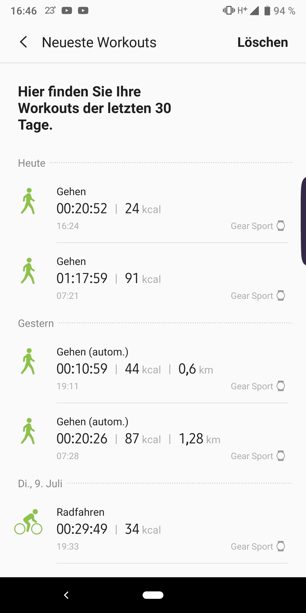

Seit 3 Tagen bekommt meine 3 Wochen alte Samsung Gear Sport kein GPS mehr. Bin Fahrrad gefahren, 30 min lang mit fast 200 Puls, war sehr anstrengend, ohne GPS angeblich nur 34 Kalorien dabei verbrannt. Heute bin ich 1:14h auf Arbeit gelaufen, sind 4,2km. Habe ohne GPS natürlich keine Strecke zurück gelegt und nur 91 Kalorien verbrannt. *1f61e.png* was ist denn da los? Fahrrad fahren war vorgestern, gestern kam ein Update per Wear App, auch auf die Uhr. Heute früh gelaufen, immernoch kein GPS. Als ich das Training gestartet habe kam aber die Meldung GPS ist da, los geht's. Hat noch wer diese Probleme?
Was kann ich tun? Danke!
Hätte auch Screenshots aus der sHealth App.

Heute komplett ohne GPS, Kalorien sind völlig daneben
Dabei war Puls gut hoch
Gestern ging GPS mal, heute gar nicht mehr *1f61e.png*

Das aktive Tracking per sHealth App bekommt auch KEIN GPS! *1f61e.png*

Interessanterweise geht mein GPS bei manuellem tracken nun wieder, was genaus es war, weiß ich nicht. Ich hatte ja nach der Anleitung von L: @Jojoac007 diverse Einstellungen mal ausprobiert. Vielleicht war es "GPS mit hoher Genauigkeit" oder "GPS und drahtlose Netzwerke", "Warnungen ein" oder oder oder.. Ich denke eines der GPS Sachen war es, oder das rebooten der Uhr, wer weiß ^^
Samsung selbst war ja nicht gerade hilfreich hier, zumal im falschen Artikel dazu geschrieben wurde... :confused: peinlich..
Ich bin auf jeden Fall heil froh, dass mein manuelles Tracken wieder GPS hat! :laugh: Bin gestern 15km gelaufen. ^^

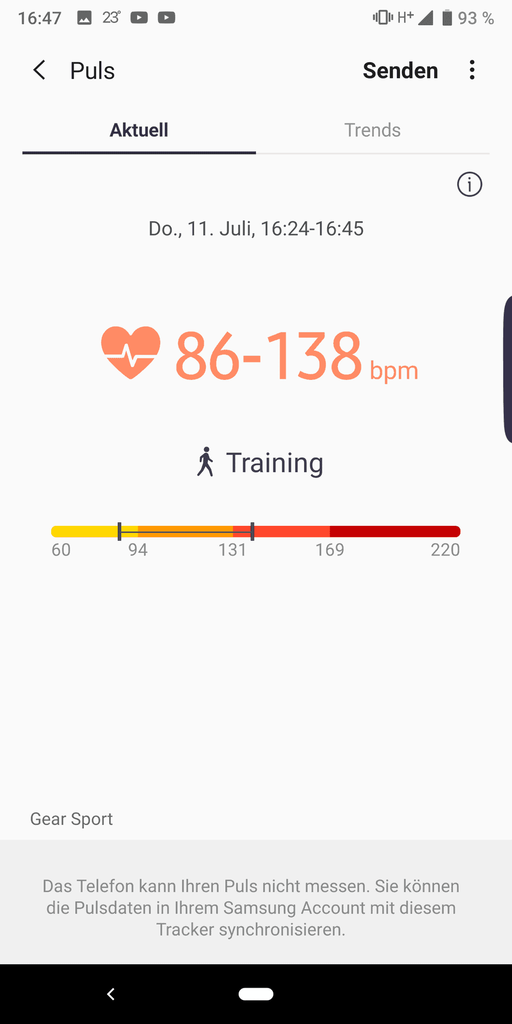

Ist es eigentlich gewollt, dass beim automatischen erkennen von bspw. Gehen weder Strecke noch Puls gemessen wird? *1f61e.png* Weiß das jemand? Ist mir gestern aufgefallen... Dann gibt es keine Karte der Strecke und kein Diagramm zum Puls... voll schade..

ob es gewollt ist weiß ich nicht, aber in der Tat....., Workouts kann man nicht auf dem Handy starten. Dann wird keine Karte aufgezeichnet und diverse andere Werte nur rudimentär angezeigt.
Nur Workouts, die auf der Watch gestartet werden liefern im Anschluss an das Workout die komplette Datenreihe inklusive Map.
