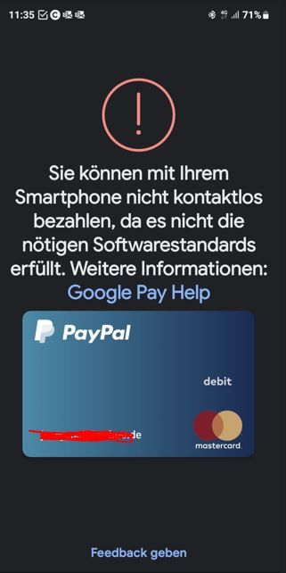

Bild 1 (Nachdem Handy gestartet wurde)

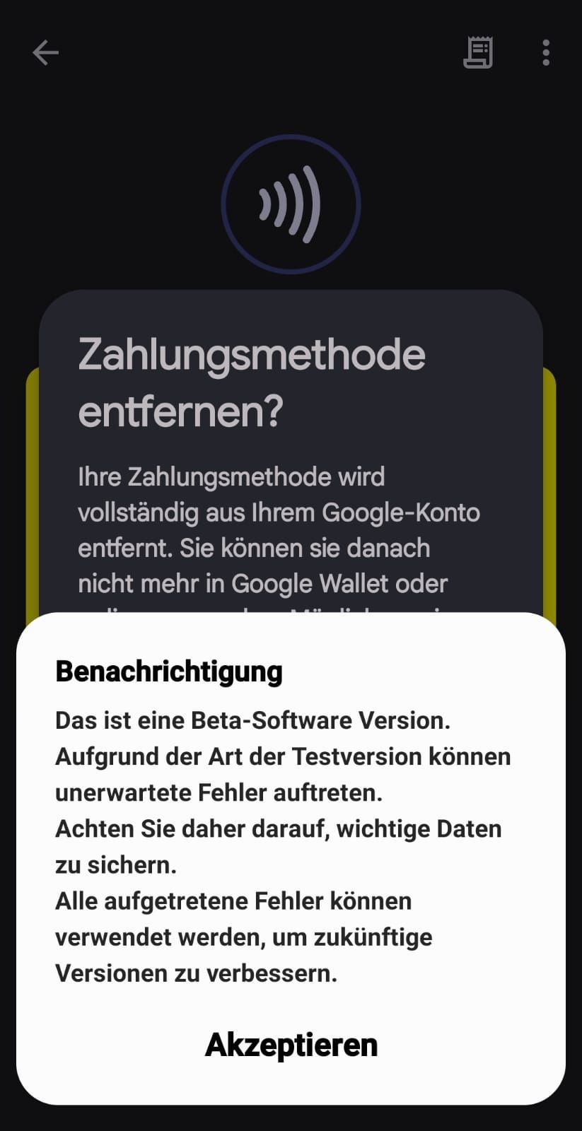

Bild 2 (Nachweis das Handy Play Protect zertifiziert ist)

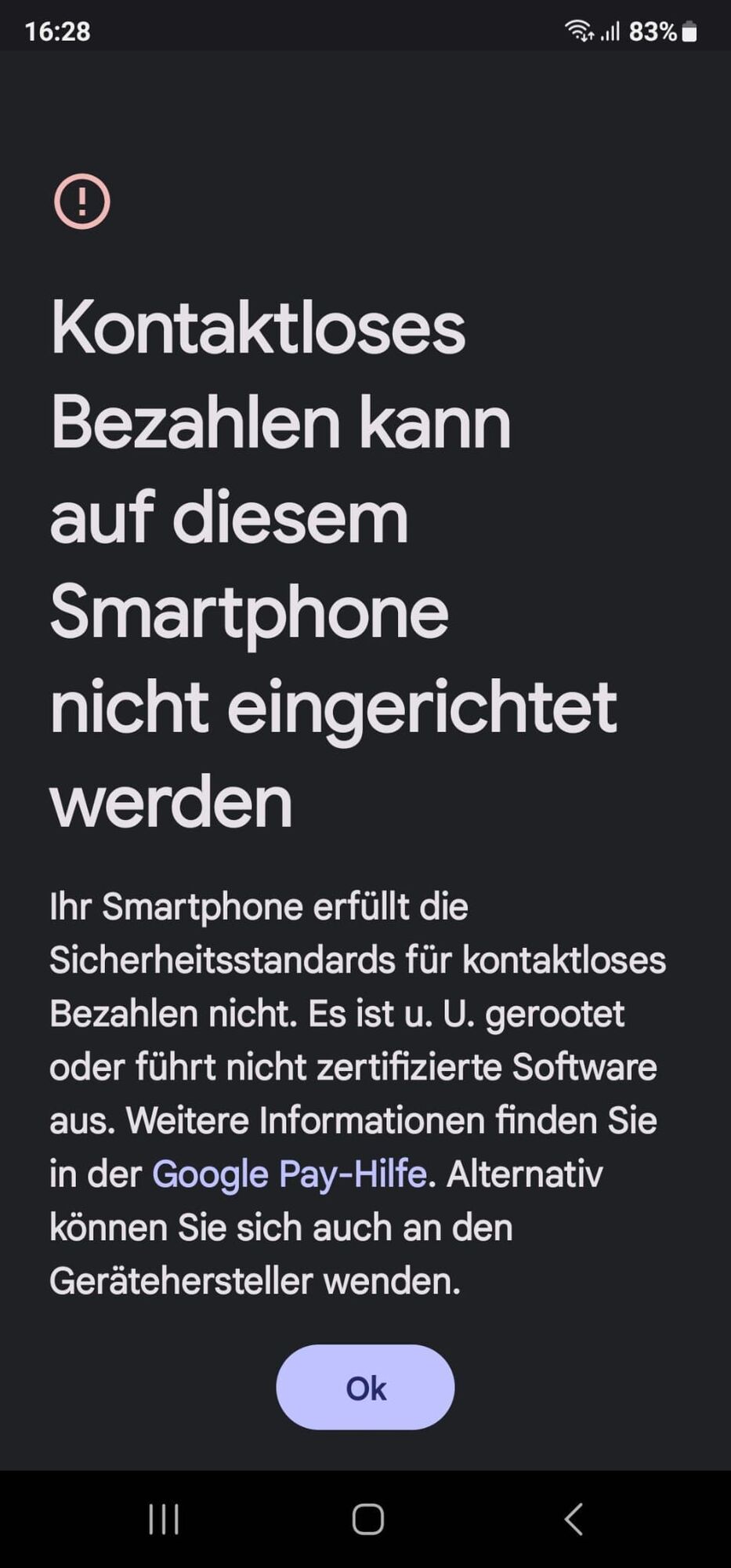

Bild 3 (Versuch eine Karte in die Wallet einzufügen)

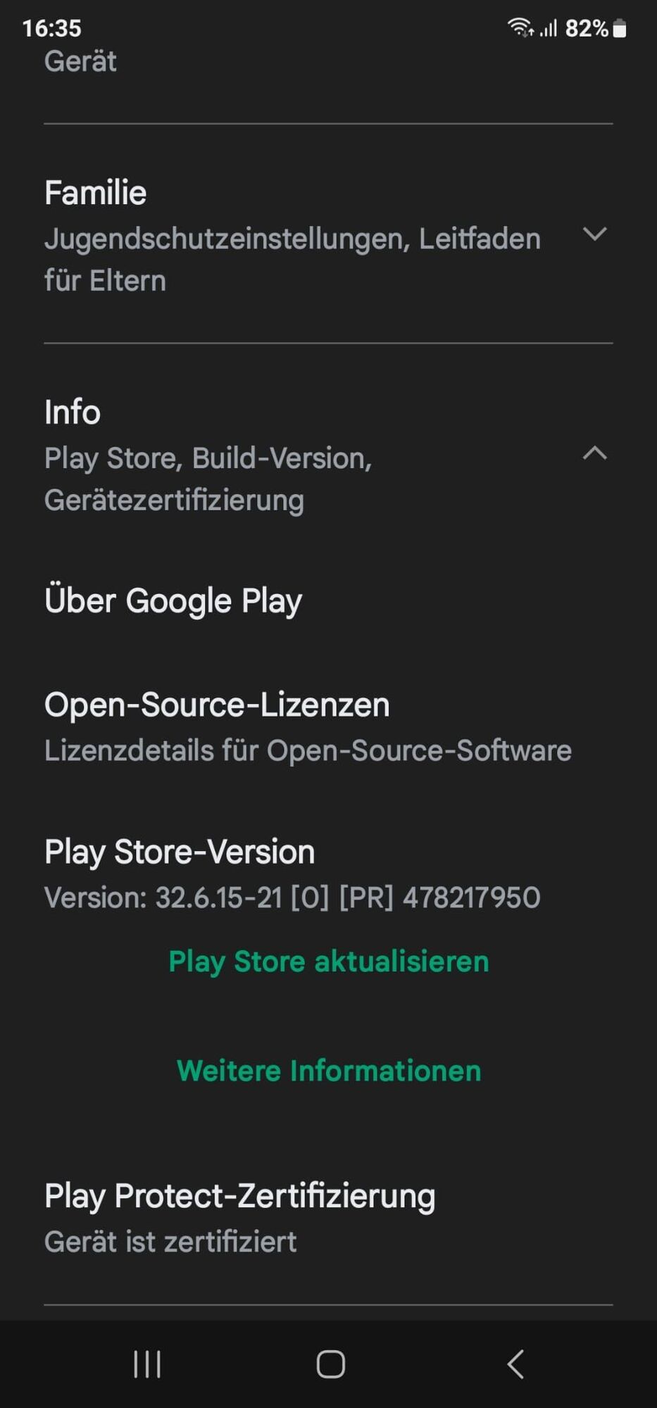

Bild 4 (Fehlermeldung von GPAY nachdem ein Bezahlversuch unternommen wurde)

  • Karten die vorher im System waren gelöscht. Danach versucht eine Karte wieder einzufügen. Fehlermeldung siehe Bild 3.

Bei deinem Gerät ist die OneUi 5 Beta installiert.... das S22 hat derzeit noch offiziell OneUi 4.1 mit dem Oktoberpatch. OneUi 5 dürfte aber demnächst offiziell auf dem Markt erscheinen
Es gibt noch keine reguläre Android 13 Version. Wie schon in den Bildern richtig zu erkennen ist bei Dir die Beta installiert und es wird auch darauf hingewiesen das damit Bezahlfunktionen nicht funktionieren. Du musst also wie gesagt an der Beta teilgenommen haben.
Hast glaube ich bei beta program das klein gedruckte nicht gelesen
Irgendwie nimmst Du wohl doch am Beta Programm teil da es bisher kein offizielles Android 13 bei Samsung gibt.
Da sind alle Plätze voll, da muss schon jemand aussteigen damit dort etwas zu sehen ist. Die Beta ist in Phase 4, es ist relativ sinnfrei da jetzt noch einzusteigen.
