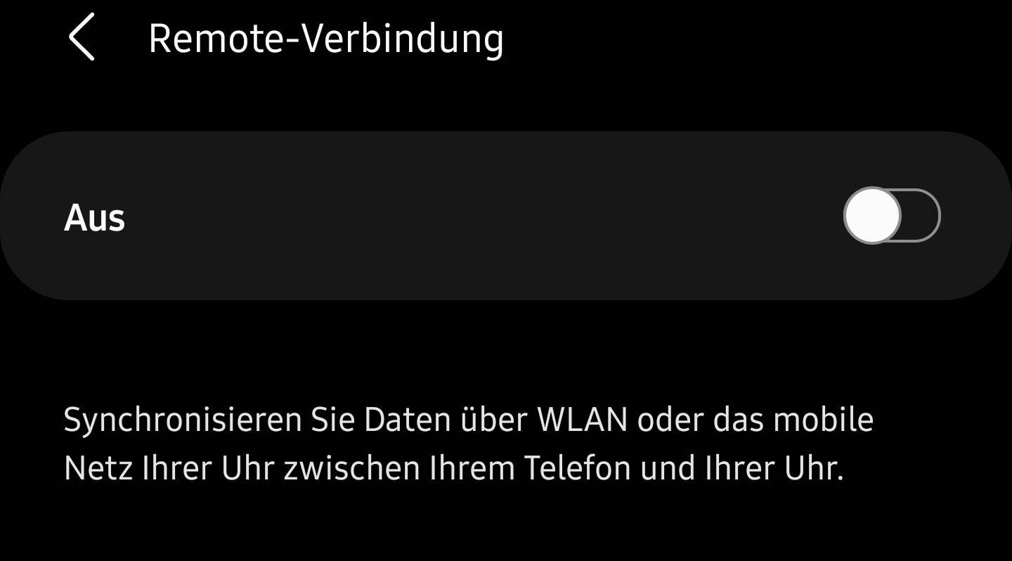

Deaktiviere die Synchronisierung über LTE mit deinem Telefon wenn sie an ist das verbraucht unglaublich viel Akku...
Findest du unter erweiterte Funktionen in der Galaxy wear app

Hello, ich hatte bis heute morgen das selbe Problem. Ich habe den Stromverbrauch der Apps kontrolliert und festgestellt dass die mobilen Netze 118 % Strom verbraucht haben (wie auch immer das möglich ist). In den Einstellungen bei Verbindungen waren die mobilen Netze auf "immer eingeschaltet " eingestellt, ich habe die Einstellungen nicht vorgenommen. Nachdem ich das wieder auf "automatisch " umgestellt hatte war der Stromverbrauch wieder normal.
