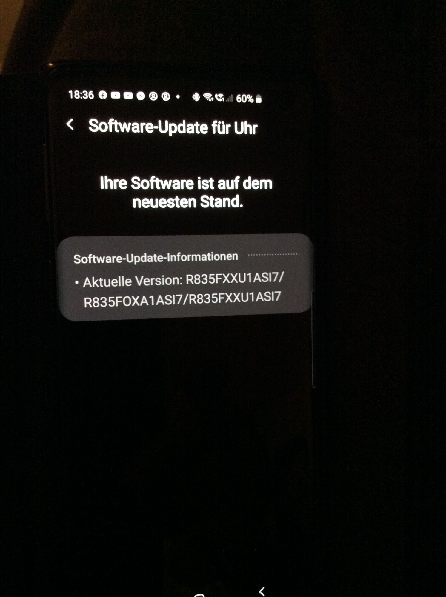

Danke für die Nachricht! Aktuell habe ich die Softwareversion: R835FXXU1ASI7 installiert. Die Aufzeichnung der GPS Daten stoppt mitten in der Übung. Hmmm
viele Grüsse
Das ist glaube ich nicht die aktuelle Softwareversion. Meine lautet R830XXU1BTA1 und ich hab keinerlei GPS Probleme mehr. Schon mal mit dem Smartphone verbunden und in der Wear App nach Updates geschaut?

danke für eure Rückmeldung! Habe über die Galaxy Wearable mich mit der Uhr verbunden und manuell nochmals nachder neuesten Software gesucht. Es ist die aktellste. Versuche ein Bild zu machen.
Weiss nicht mehr weiter.
Viele Grüsse
corina
Mach dir keine Sorgen. Nicht alle Versionen dieser Uhr haben bisher das Update bekommen. Das zieht sich.
